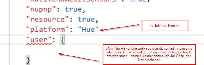

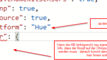

    so allgemein ausgedrückt, kann es mehrere Auslöser haben - im Log sollte es eine Meldung geben, die auf den Auslöser schließen lässt.
    1. Allgemeiner Syntaxfehler in der config
    2. Hue-Config falsch
    3. homebridge-lib nicht vorhanden
    Zu 1.
    musst halt mal nach Kommata, eckigen und geschweiften Klammer schauen
    Zu 2.
    Werden in der Config beide Bridges adressiert?
    Als Beispiel mal meine Config.
                "name": "Hue",
                "anyOn": true,
                "effects": true,
                "forceEveWeather": true,
                "groups": true,
                "hosts": [
                    "192.168.178.XXX", <-----------------------------------Hue Bridge
                    "192.168.178.XXX" <-----------------------------------Phoscon Bridge
                "hueMotionTemperatureHistory": true,
                "lights": true,
                "nativeHomeKitLights": false,
                "nativeHomeKitSensors": false,
                "nupnp": true,
                "resource": true,
                "rooms": false,
                "scenes": false,
                "sensors": true,
                "users": {
                    "ECABABABAB": "geHeimerPin", <---------- Hue Bridge
                    "00ABABABAB": "GEheimERpIn" <---------- Phoscon Bridge
                "platform": "Hue"
    Zu 3.
    Homebridge-Lib wird von dem hue plugin vorausgesetzt und war bei mir nicht unter /usr/local/lib/node-modules vorhanden, sondern nur unter /usr/lib/node-modules.
    Ich hab es einfach nochmal installiert:
    sudo npm -g i homebridge-lib@latest

    Config-Datei
        "bridge": {
            "name": "Homebridge ",
            "username": "xxxxx",
            "port": 51030,
            "pin": "xxxxx1"
        "accessories": [],
        "platforms": [
                "name": "Config",
                "port": 8581,
                "auth": "form",
                "theme": "dark-mode",
                "tempUnits": "c",
                "lang": "auto",
                "platform": "config"
                "name": "Hue",
                "anyOn": true,
                "effects": true,
                "groups": true,
                "hosts": [
                    "192.168.178.45"
                "lights": true,
                "nupnp": true,
                "resource": true,
                "rooms": false,
                "scenes": false,
                "sensors": true,
                "users": {
                    "ExxxxxxOMF"
                "platform": "Hue"
