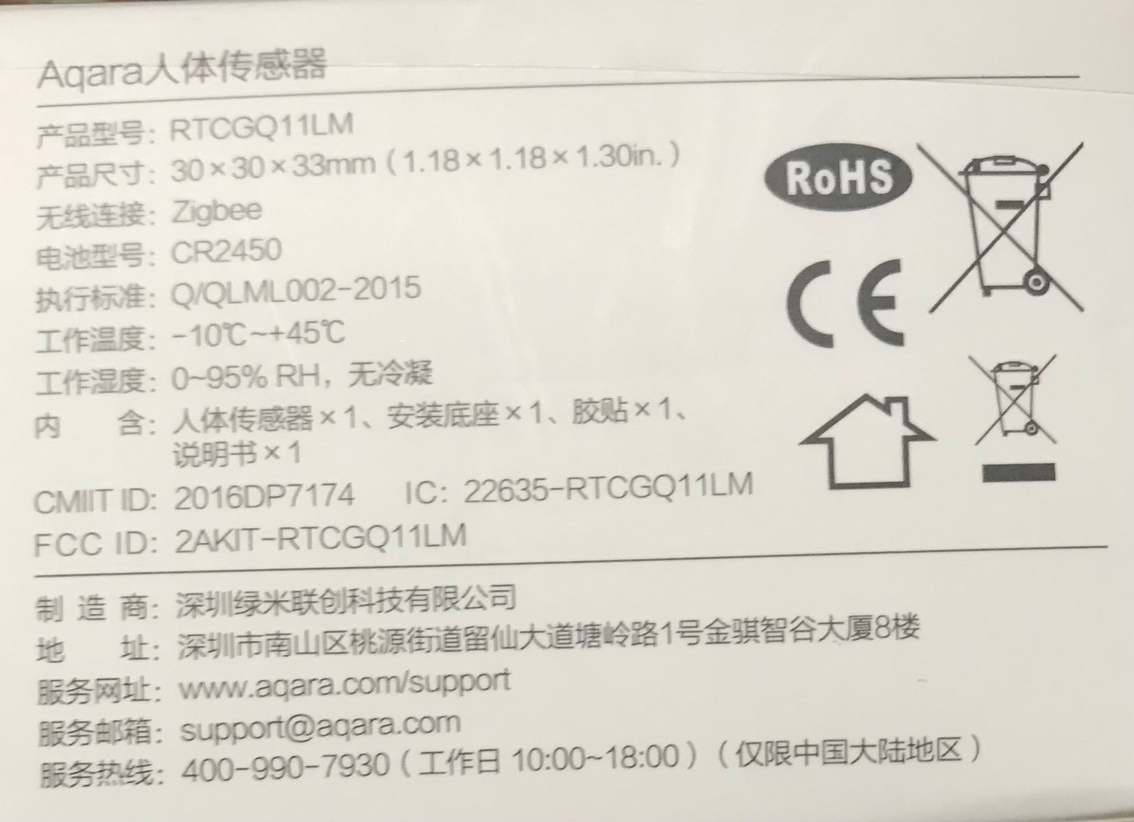

Welches Model genau hast du den?
Herstelldatum: 2021/01, steht ja alles auf chinesisch drauf
Die Sache hat aber ein Hacken. Die Aqara BWM aktualisieren den Helligkeitswert nur bei Statusänderung der Bewegungserkennung. Hat sich seit 5 Uhr früh nix mehr bewegt hast du noch die Helligkeit von 5 Uhr.
Tja, dann habe ich einen besonderen Aqara BWM. Bei mir funktioniert die Automation tadellos. Selbst wenn ich im Büro, also nicht Zuhause, bin.

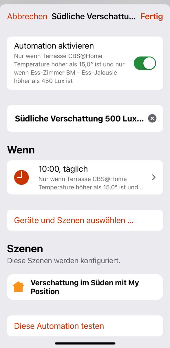

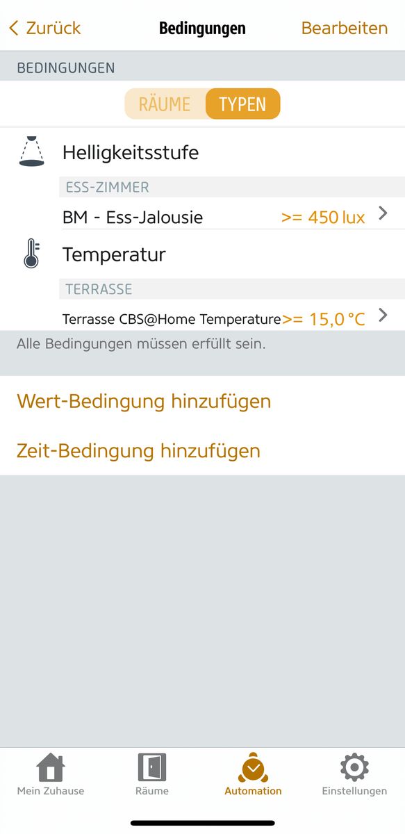

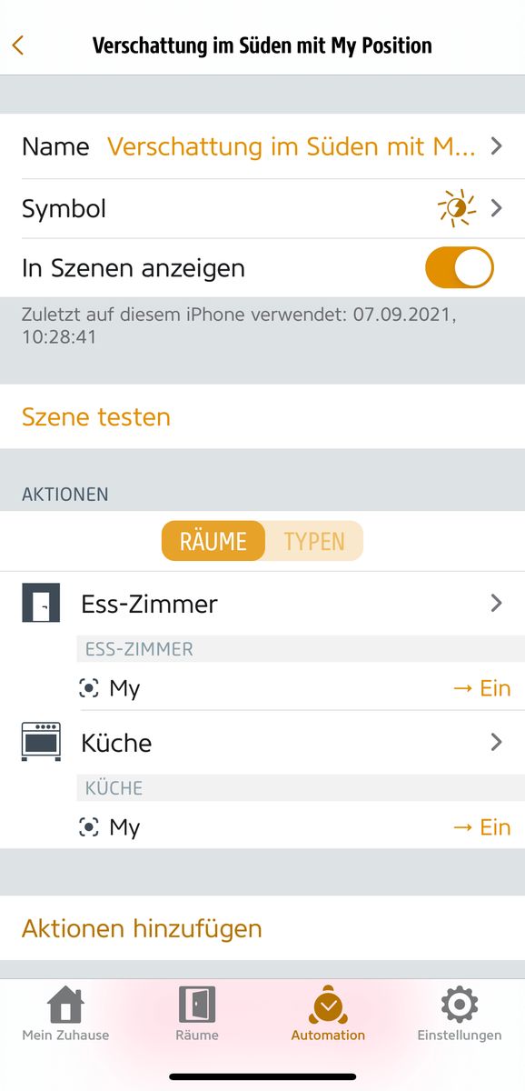

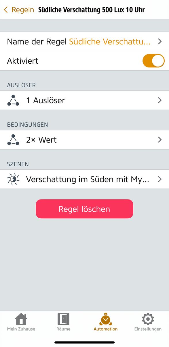

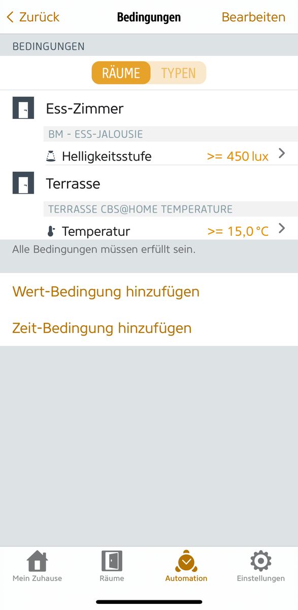

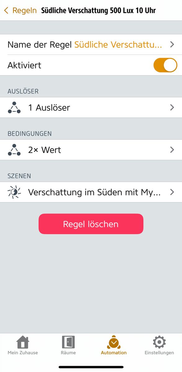

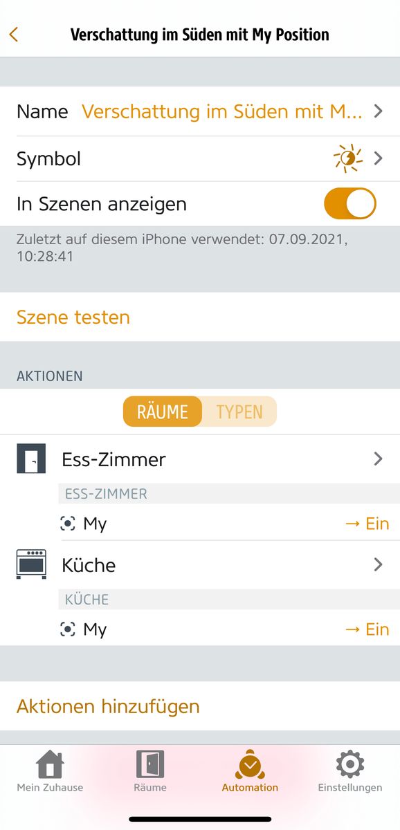

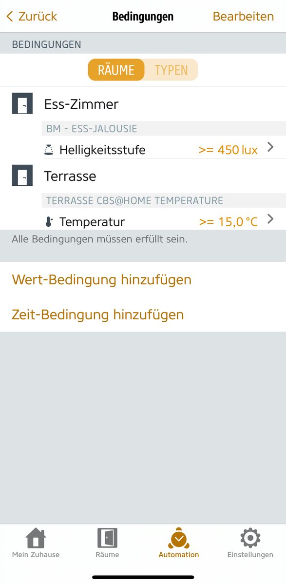

Meine Automation funktioniert!

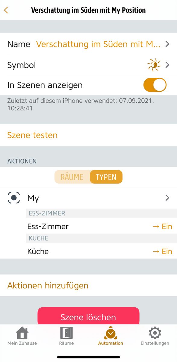

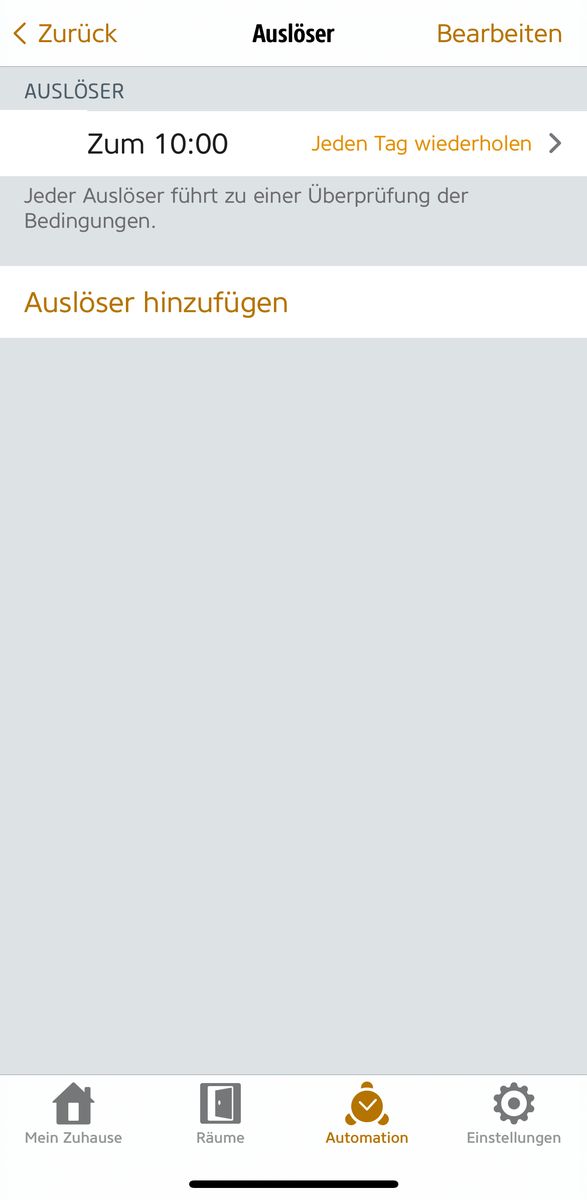

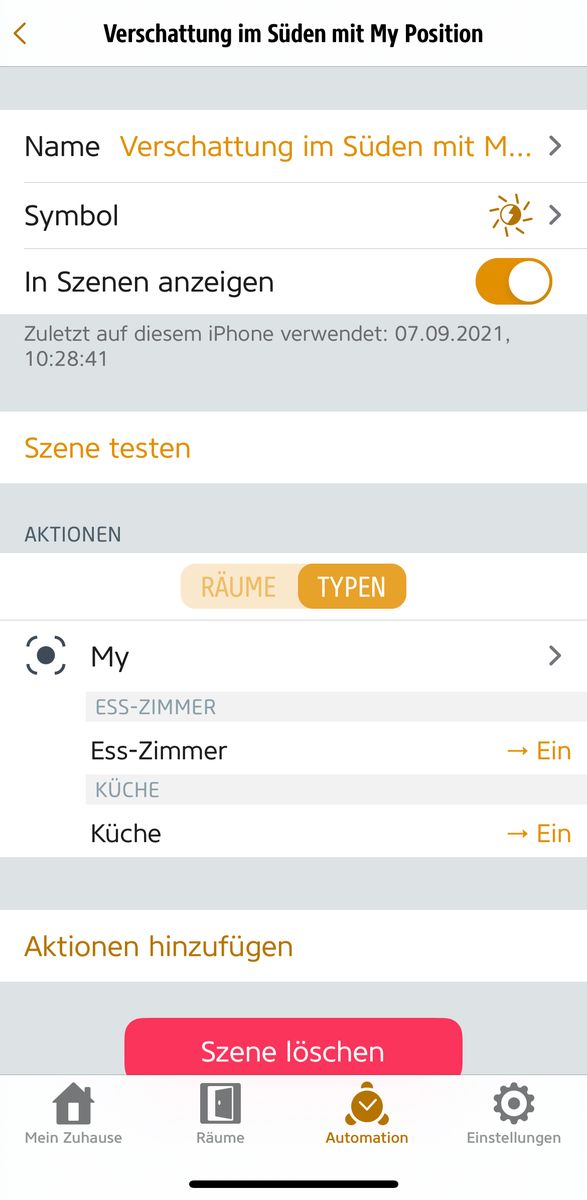

Ich habe Jalousien von Somfy, die per RTS an der TaHoma Bridge hängen. Ich frage im Wohnzimmer mit einem Aqara Bewegungsmelder die Helligkeit um 10:00 Uhr ab, checke auf der Terrasse die Temperatur vom Netatmo Außensensor und wenn beide Grenzwerte erfüllt werden, verschattet die Jalousie auf der Südseite. Ja, zur Zeit ist kein Windsensor im Einsatz, liegt in der Schublade. Doch die Jalousien sind sehr robust, die halten stürmige Zustände aus. Also die Versionen die bei uns im Einsatz sind.
Ich habe die Automationen in der Eve App und in der Home App erstellt.
Eve App:
Name: Verschattung im Süden mit My Position (bei Somfy RTS gibt es nur 3 Positionen, Hoch, Runter und My Position = Lamellen leicht gekippt)

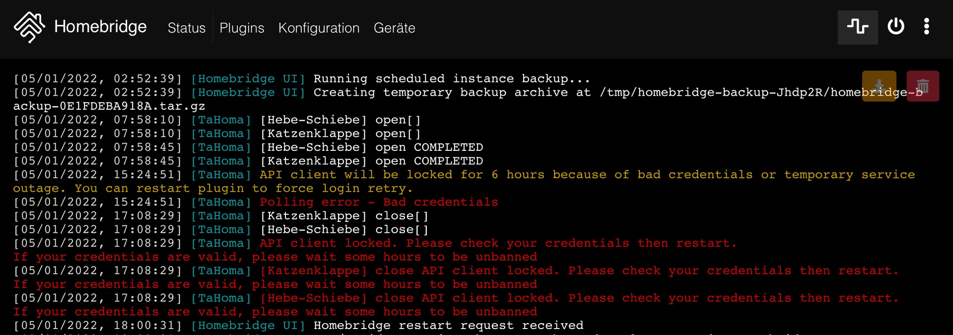

Hallo Zusammen,
das Plugin von dubocr mit der Version 2.2.14 ist immer Mal wieder nicht erreichbar. Beim Einloggen bekomme ich die Fehlermeldung: "API Client locked".
Wie kann ich den Fehler beheben?
Die Homebridge ist uptodate.
Danke im Voraus.

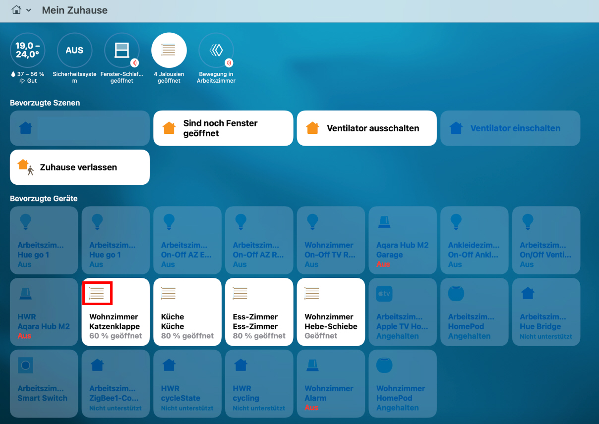

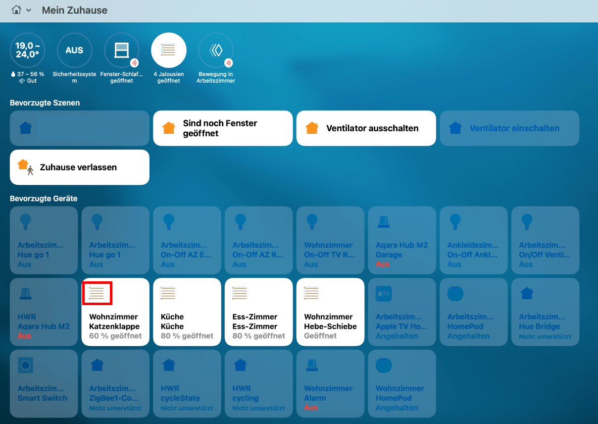

also ich habe von Somfy die Motoren J4 mit Slimreceiver RTS und die Funkwandsender Smoove 1 (Pure Shine) mit RTS. Obwohl RTS draufsteht wurden auch sie vom Support bestätigt und lassen sich in TaHoma und jetzt in Homekit über die Homebridge abbilden.
Aussehen tut das Ganze wie im Bild. Ja, mich wundert es ebenfalls, dass es keine Einstellung gibt um die Lamellen zu kippen.
Was ich nicht so ganz kapiere sind die Prozentangaben, Wohnzimmer Katzenklappe ist 60% geöffnet, aber die Jalousie ist ganz oben.
