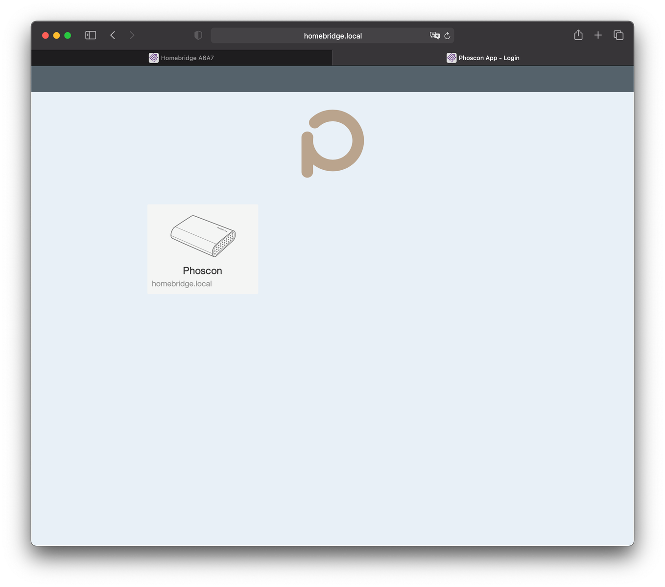

nicht im Terminal der Homebridge, für windows nimm bitte putty, am Mac das Terminal.
Wie komme auf die Pi?
hast mal auf das Phosconsymbol geklickt?
ipconfig
Wenn ich drauf klicke, kommt angehängtes Bild.
Bei ipconfig kommt folgendes:

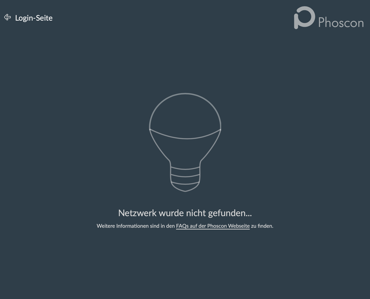

Hallo Leute,
ich habe gestern meinen ConBee II erhalten und versucht, es nach der Anleitung von HomekitFresh via GitHub einzurichten.
Allerdings habe ich bereits Probleme bei der Einrichtung des Sticks.
Bei Auswahl des Gateways wird mir bereits der Falsche Conbee angezeigt (siehe Anhang).
Mache ich etwas falsch?
Hier meine Vorgehensweise:
- RB Pi3B mit frischer Homebridge Image
- Öffnen des Terminals in Homebridge
- Eingabe von sudo-hb-config
- Dort wähle ich Extra Packages
- Anschließend deCONZ / Phoscon
- Beim nächsten Schritt werde ich gefragt, ob ich deCONZ und Phoscon software installiere möchte, welche ich mit "Yes" bestätige.
- Bei der Auswahl der Hardware, bleibe ich auf ConBee or ConBee II
- Zum Schluss wird mir dann die web app Adresse angezeigt und finito.
Nach den o.g. Schritten Starte ich meine Homebridge neu und gehe in die Phoscon Web App Oberfläche, welche mich dann auf das Angehängte Bild verweisst.
Ab hier sagt er dann, "No Network"
Hab ich hier einen Schritt übersprungen?
Vielen Dank für eure Unterstützung!

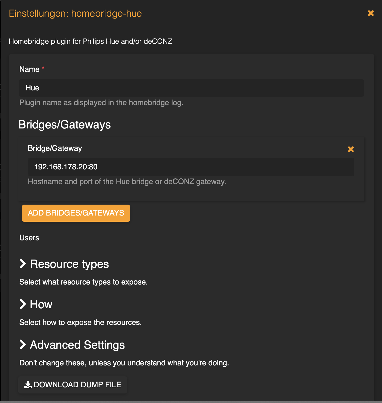

In meinem Protokoll wird nach der Installation immer folgendes angezeigt:
[03/01/2021, 11:32:23] [Hue] Philips hue: bridge request 22: communication error: : cannot write: EPROTO
[03/01/2021, 11:32:23] [Hue] Philips hue: press link button on the bridge to create a user - retrying in 15s
Der Linkbutton ist der auf der Hue Bridge, wenn ich es richtig verstehe? Aber irgendwie tut sich dort nichts.
Ebenso frage ich ich mich, ob die Eingabe der ip und Port so korrekt ist, wie ich es gemacht habe.
Im Protokoll habe ich noch den Hinweiss gesehen, dass die Node für das Hue Plugin geupgraded werden muss? Was ist Node? Das habe ich nicht so richtig verstanden.
