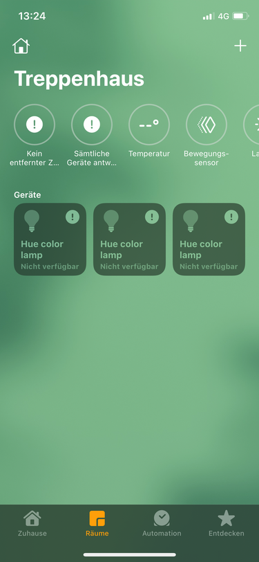

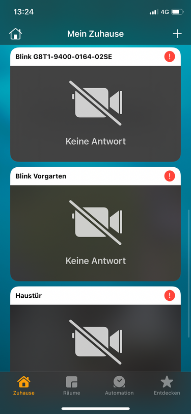

ich hatte am WE meine Homebridge wieder aufgesetzt und nach ein paar kleineres Startschwierigkeiten auch endlich alle Gerät in meine HomeApp integriert.
Zu Hause lief soweit auch alles wunderbar. Jetzt merke ich gerade, aussserhalb meines Netzwerkes, dass die Geräte in meiner HomeApp nicht mehr reagieren. Bspw. meine Jalousien werden nicht mehr angesprochen, welches über die Shelly App allerdings funktioniert, das gleiche geht für die Philips Hue Licher, Apple HomeApp NO, Philips Hue App YES.
Kennt jemand das Problem und kann mir hier eine Hilfestellung geben?

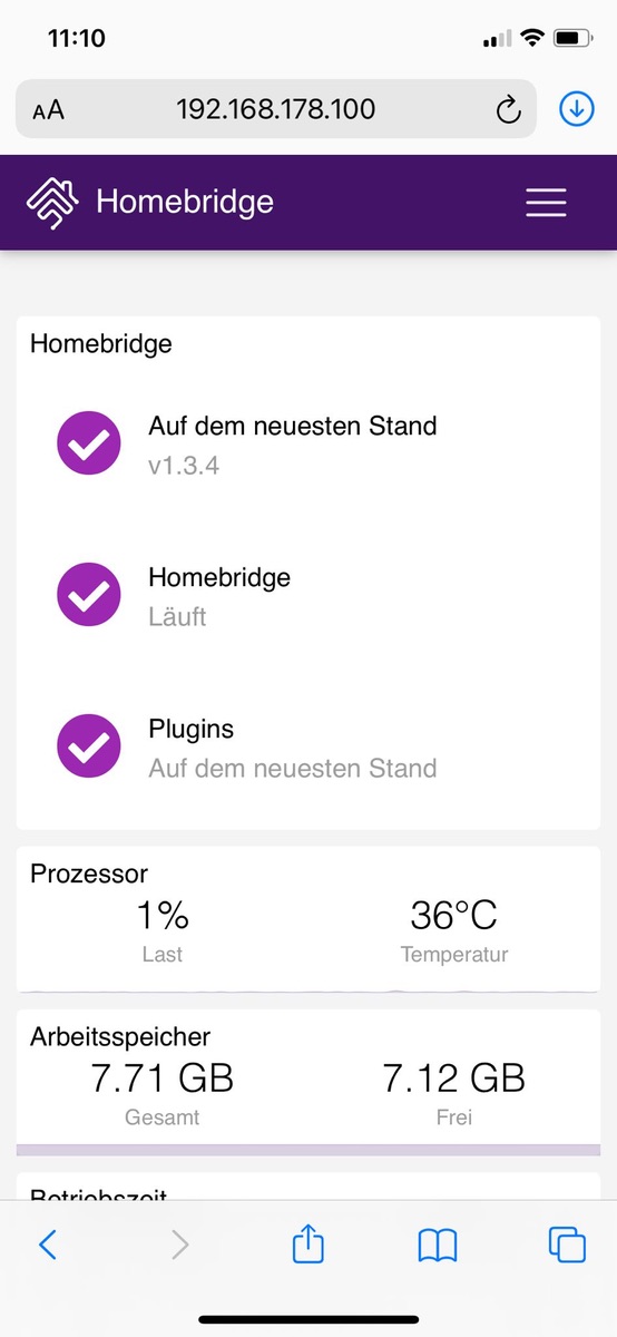

Die Homebridge App läuft soweit korrekt.

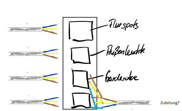

ich habe hier eine Frage an die Erfahrenen Shelly Nutzer.
Ihm Flur habe ich ein Schaltprogramm (Busch&Jäger) die folgendermaßen aussehen (Siehe Anhang)
Die Phasen, Erdung, Neutralleiter sind via Wagoklemmen mit der Zuleitung aus dem Verteilerkasten verbunden.
Ich möchte gerne die Außenbeleuchtung am Dachüberstand Smart machen, weshalb ich mir hier eine Shelly 1 besorgt habe.
Allerdings bin ich mir im nachhinein nicht sicher, ob der Shelly 1 hierfür die richtige Wahl war.
Besteht im allgemeinen die Möglichkeit, hinter den untersten Schalter eine Shelly anzuklemmen?

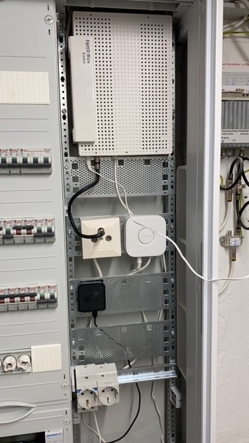

Hey Leute,
ich möchte meinen ganzen IT Kram künftig in meinem Keller einrichten und benötige hierfür eure Meinungen bzw. Erfahrungen.
In meinem Verteilerkasten habe ich rechte noch einen kleinen Medienschrank integriert und möchte neben dem Router auch meine RP4 / HUE Bridge...etc. dort installieren.
Könnte ich hier Probleme mit der Reichweite und Konnektivität der Geräte bekommen?
Zur Info: Vom Keller (Vertelierkasten) gehen diverse CAT7 Kabel durchs Haus. Im EG habe ich den FritzRepeater3000 und im OG den 2400er, welche das W-Lan Netz im Haus ausreichend bestrahlen sollten.
Ich habe mal ein Bild von dem Schrank und dem Inhalt angehängt.
