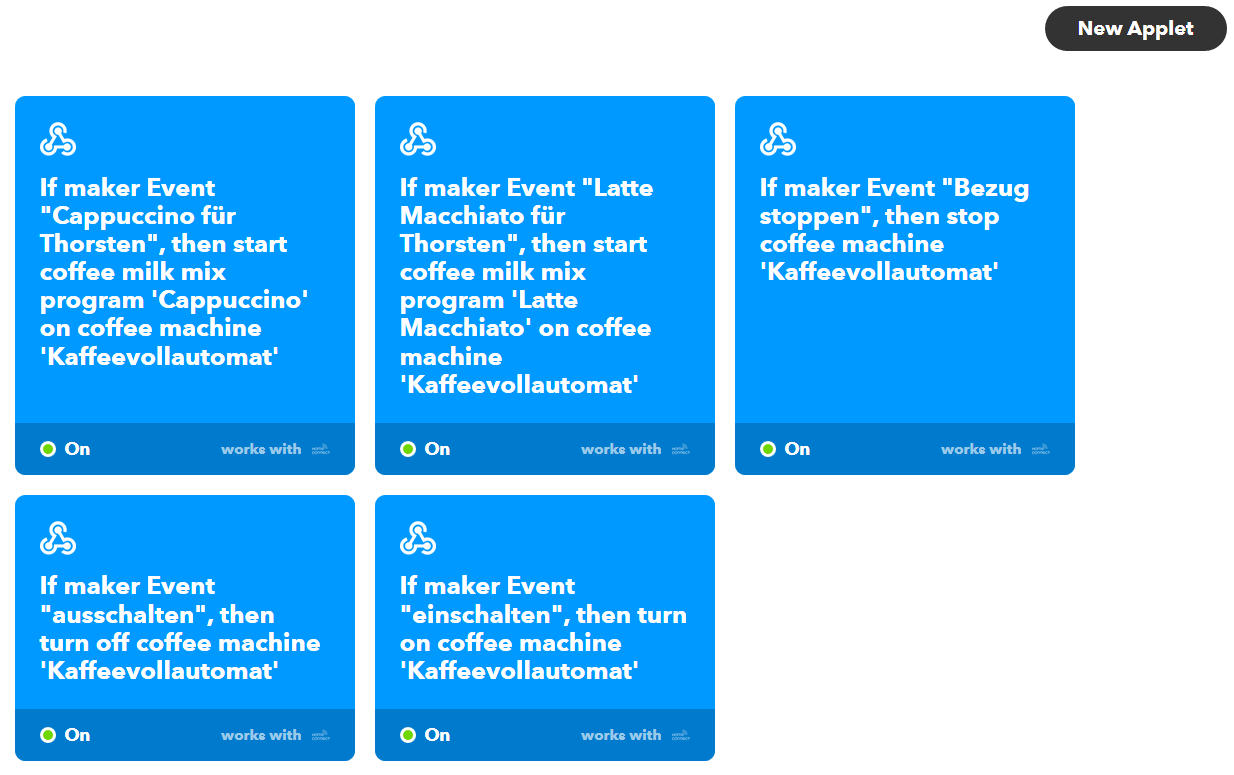

Für unseren Kaffeevollautomaten EQ.9 connect s900 habe ich per webhooks (IF THIS) ein paar Applets zur Ansteuerung der Home-Connect-Funktionen (THAN THAT) erstellt.
Dazu dann noch die config.json der Homebridge folgendermaßen angepasst:
{"platform": "IFTTT",
"name": "IFTTT",
"makerkey": "xxxxxxxxxxxxxxxxxxx",
"accessories": [
{"name": "Kaffeemaschine",
"buttons": [
{"caption": "Kaffeemaschine ein/aus",
"triggerOn": "einschalten",
"triggerOff": "ausschalten"
{"caption": "Kaffeemaschine Bezug stoppen",
"trigger": "Bezug stoppen"
{"caption": "Kaffeemaschine Latte Macchiato für Thorsten",
"trigger": "Latte Macchiato für Thorsten"
{"caption": "Kaffeemaschine Cappuccino für Thorsten",
"trigger": "Cappuccino für Thorsten"
Um einen Cappuccino zu bekommmen, muss ich jetzt nur noch "Hey SIRI, mache einen Cappuccino für Thorsten" in meine Watch sagen. Na ja, eine Tasse muss ich natürlich auch noch unter den Auslauf stellen.
Bis dann,
Thorsten
PS.: Das IFTTT-Plugin für die Homebridge ist natürlich auch installiert.
