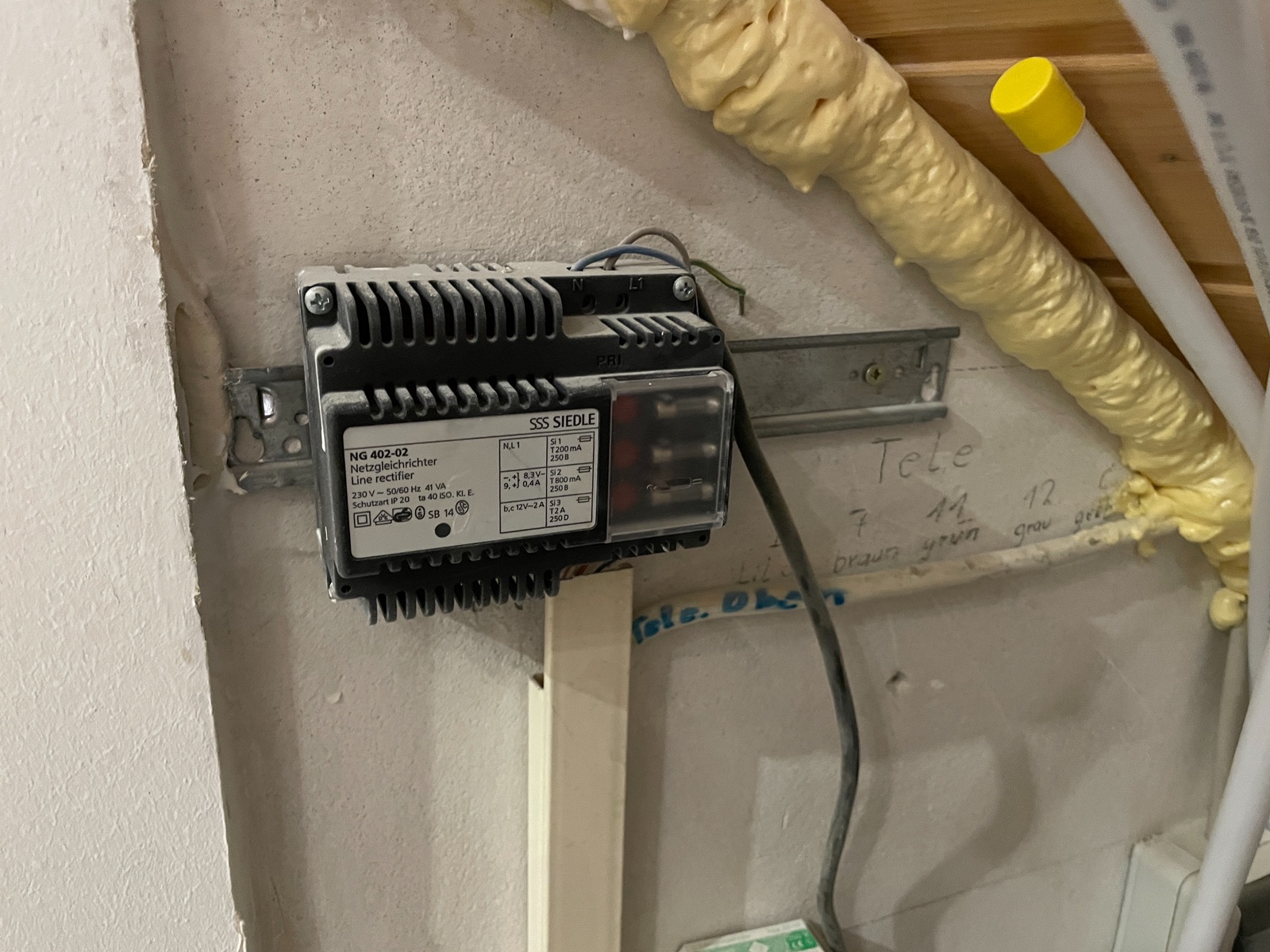

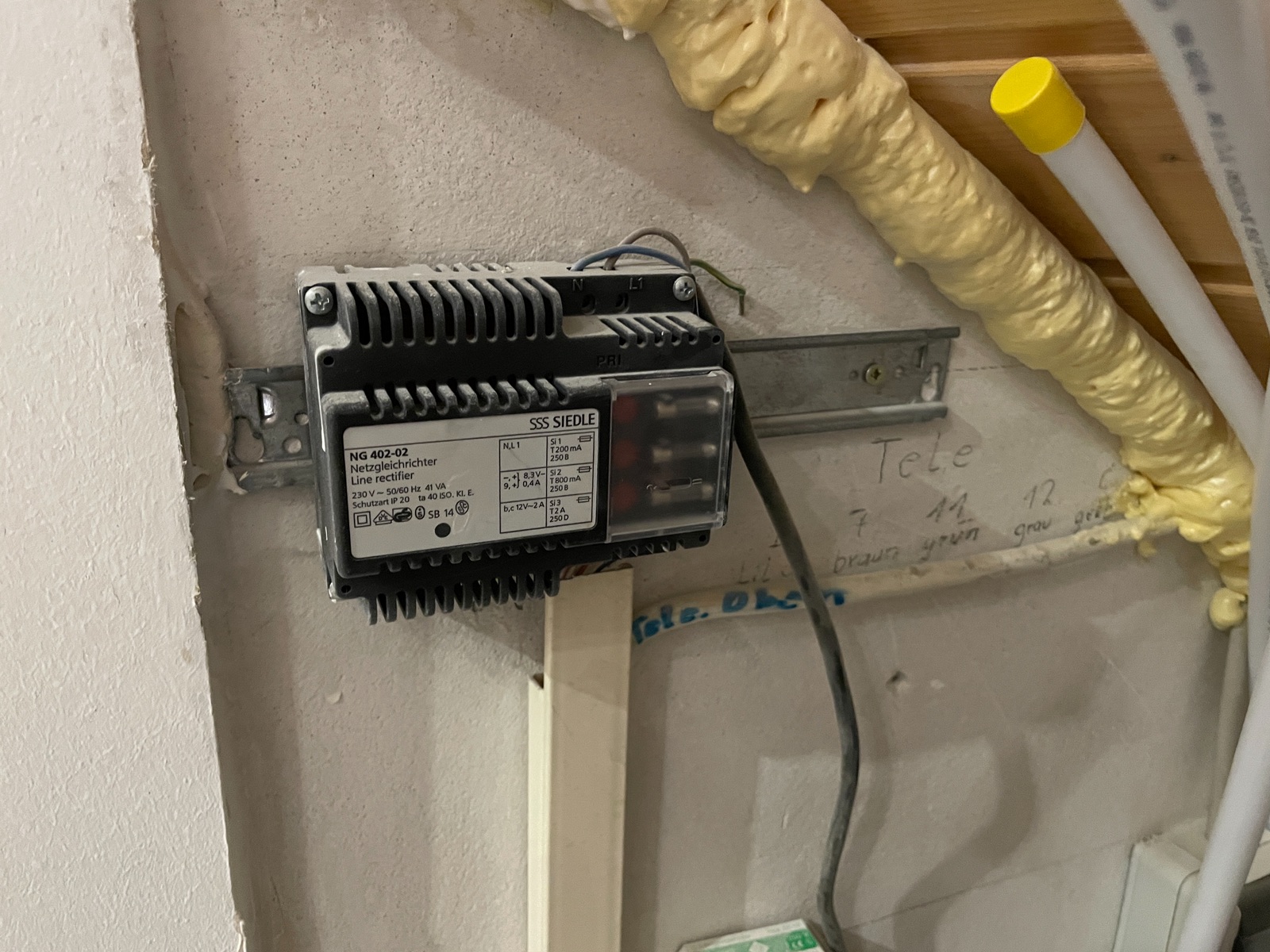

    Ich habe die Sachen jetzt auch nochmal mit dem Multimeter gemessen.
    Sowohl am Netzgleichrichter als auch an der Netatmo kommen die 8,3V an

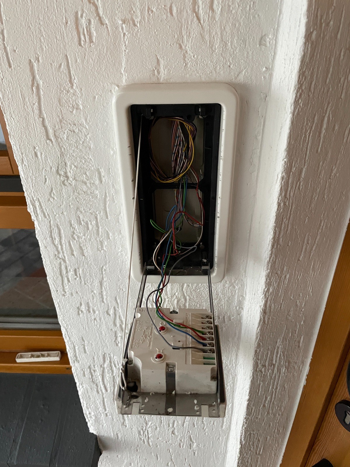

    Genau so habe ich es ja bisher erfolglos versucht.

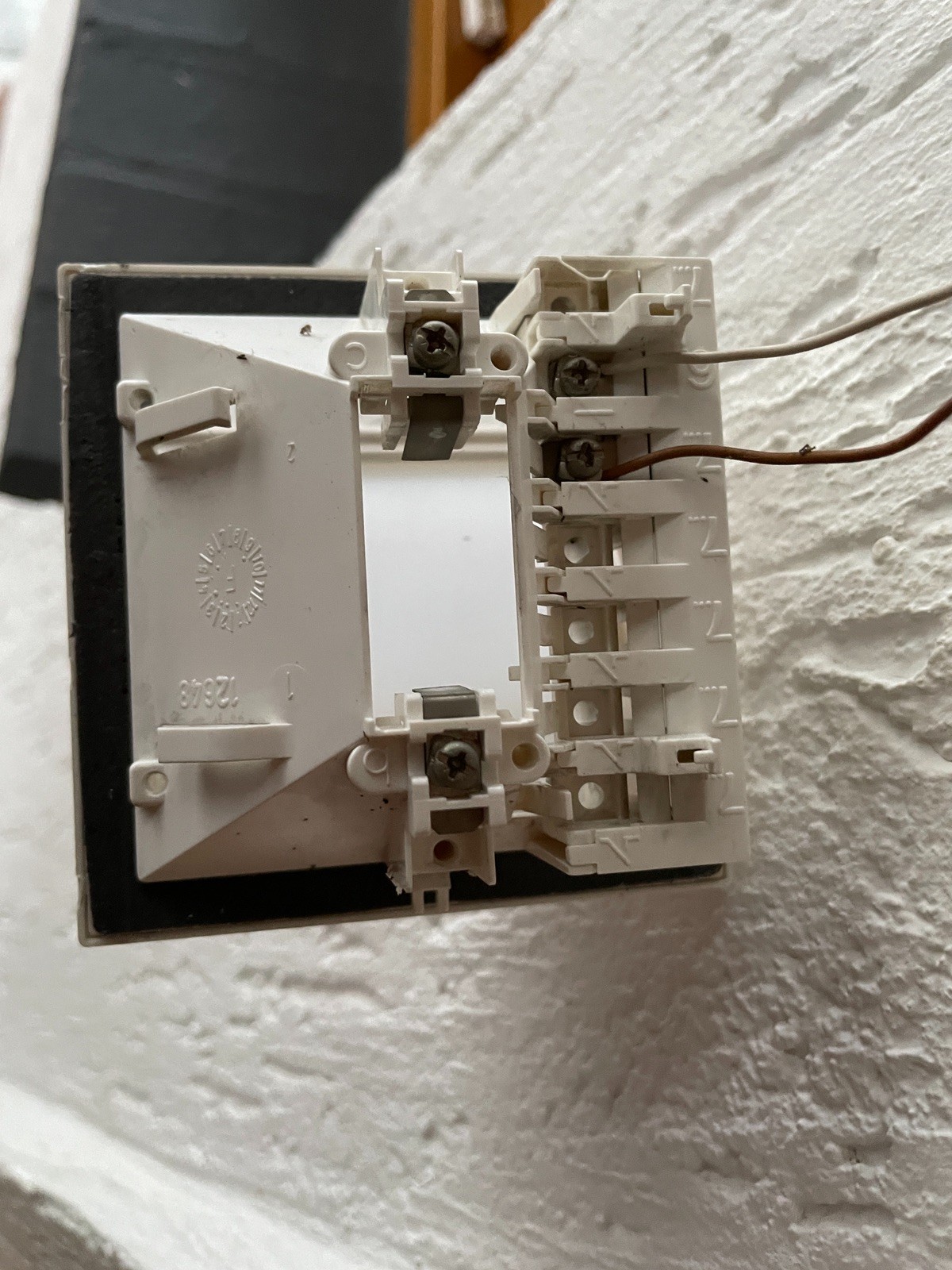

    Außen am ursprünglichen Klingeltaster habe ich beide Litzen (6 und 7) entfernt und direkt mit der Netatmo verbunden.
    Innen am Gong habe ich das Modul an den bestehenden Stellen zusätzlich zu den roten und schwarzen Kabeln hinzugefügt.
    Blöd ist nur das ich am Gong im inneren keine Litzen für c und 7 habe.

    Das hört sich super an. Welche Drähte müssen an die Netatmo dran, ebenfalls grün (7) und weiß (c) wie am Gong oder andere? Hab die Anlage jetzt endlich auf bekommen:

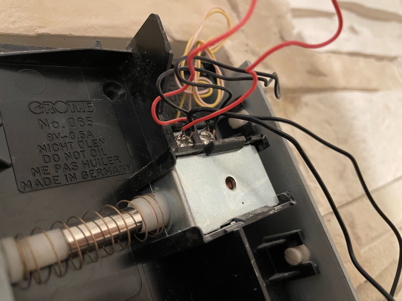

    Ich verstehe z.B. nicht wieso bei mir am Gong rot (+) und schwarz (b) angeschlossen sind.
    Und am Tastmodul außen ein braunes Kabel an der 7 (entspricht (-) beim Netzgleichrichter).
    Und dann noch am Tastmodul ein graues Kabel an der 6
    (dies scheint aber irgendein anderes zu sein, wo ich nicht zuordnen kann wo es herkommt).

    Ich weiß leider auch nicht wofür der weiße und gelbe Draht am Gong ist. Die sind auch nirgends angeschlossen. Evtl. nochmal Drähte, um noch einen zusätzlichen Gong anzuschließen?!

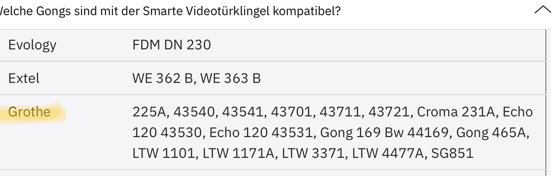

    Vielleicht ist mein Gong auch einfach nicht kompatibel? Gothe 065. auf der Liste unterstützter Gongs finde ich den nicht, ich weiß aber nicht wie vollständig die Liste von Netatmo ist.
    Ist denn dein Gothe Gong einer der auf der Liste steht?
    Normalerweise die Drähte, die hinter dem Klingeltaster sind. Die Drähte hinter dem Lautsprecher sind für die Gegensprechanlage. Ob die Drähte die gleiche Farbe haben, weiß ich nicht, bei mir waren sie verschieden.

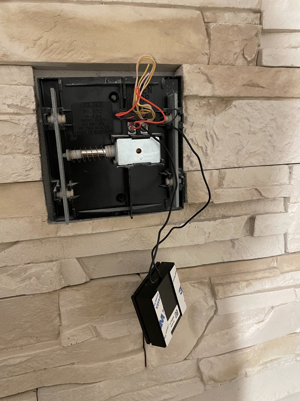

    ich habe eine ähnliche Ausgangssituation, bekomme die Klingel aber nicht zum laufen.

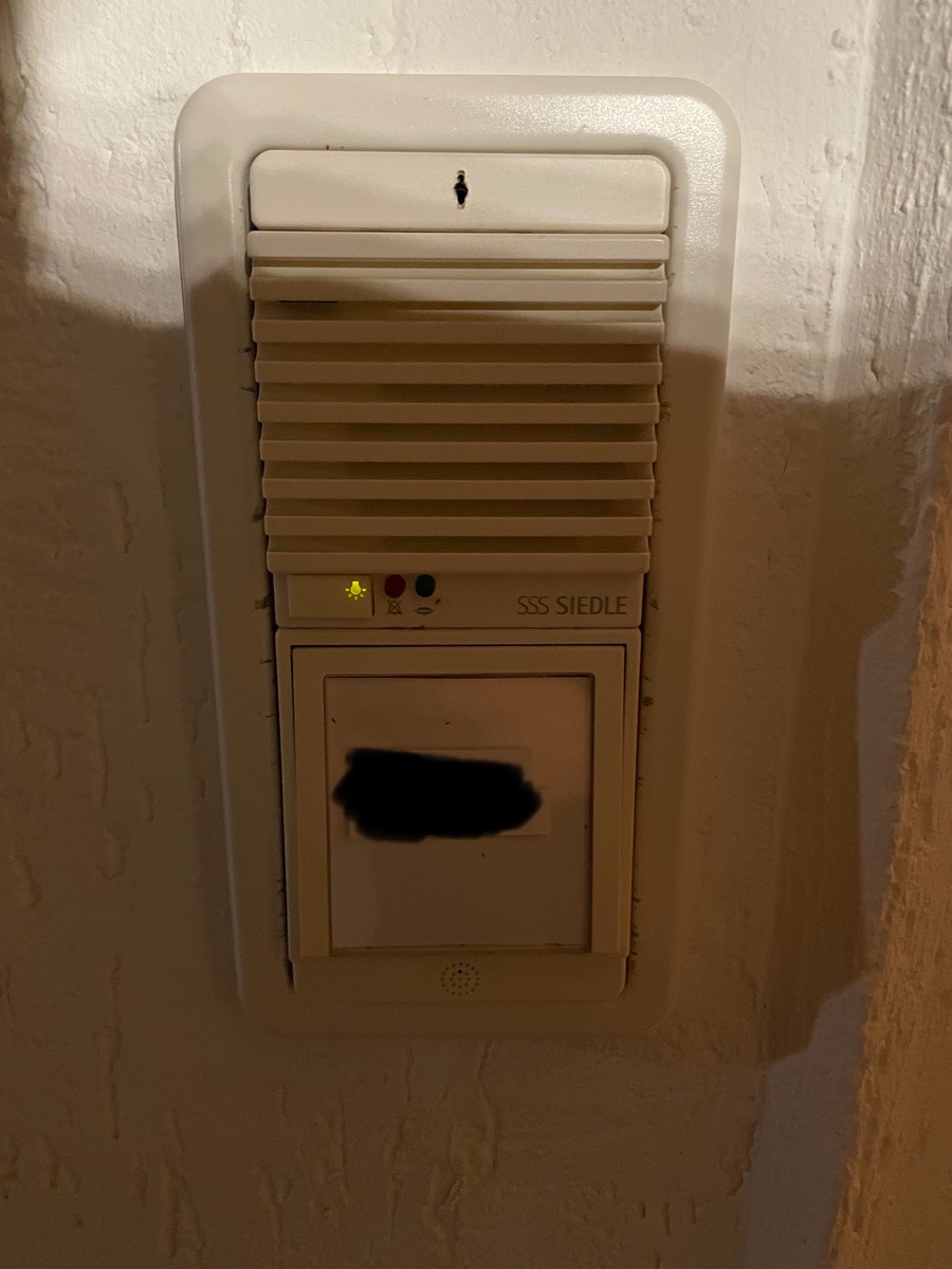

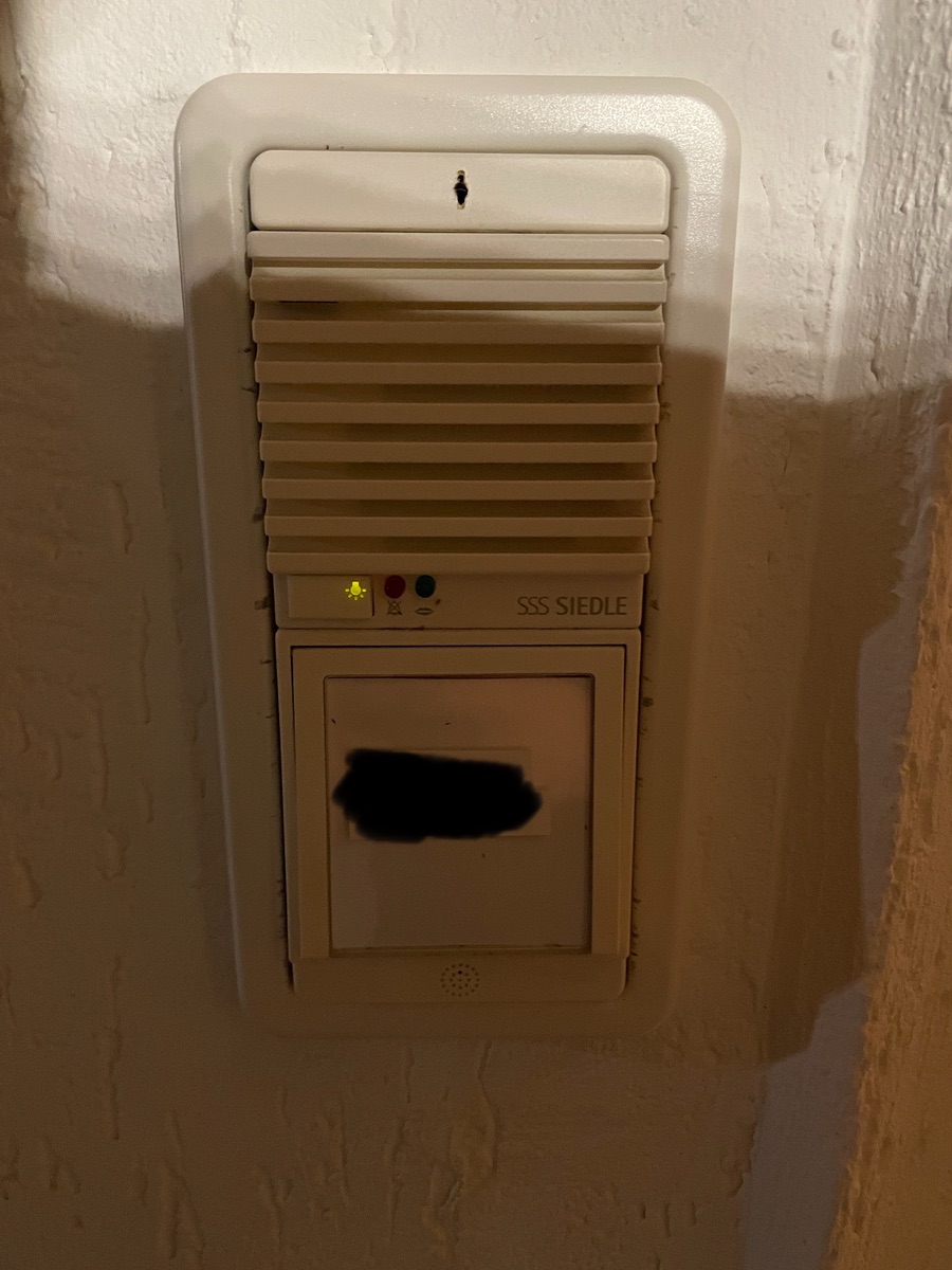

    Wir haben bei uns im Haus auch noch so eine alte Siedle Sprechanlage und Klingel installiert.
    Im Eingangsflur haben wir einen mechanischen Gong (Grothe 065).
    Die Stromversorgung läuft hier wohl auch über so einen Netzgleichrichter im 1.OG, nicht im Schaltschrank (Siedle NG 402-02)

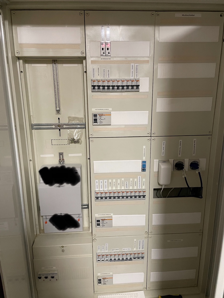

    Weitere Sachen im Schaltschrank bezüglich Klingel habe ich nicht gefunden?!
    Jedenfalls bin ich wie folgt vorgegangen:
    Sicherung für das Zimmer, in dem der Netzgleichrichter steht ausgeschaltet.

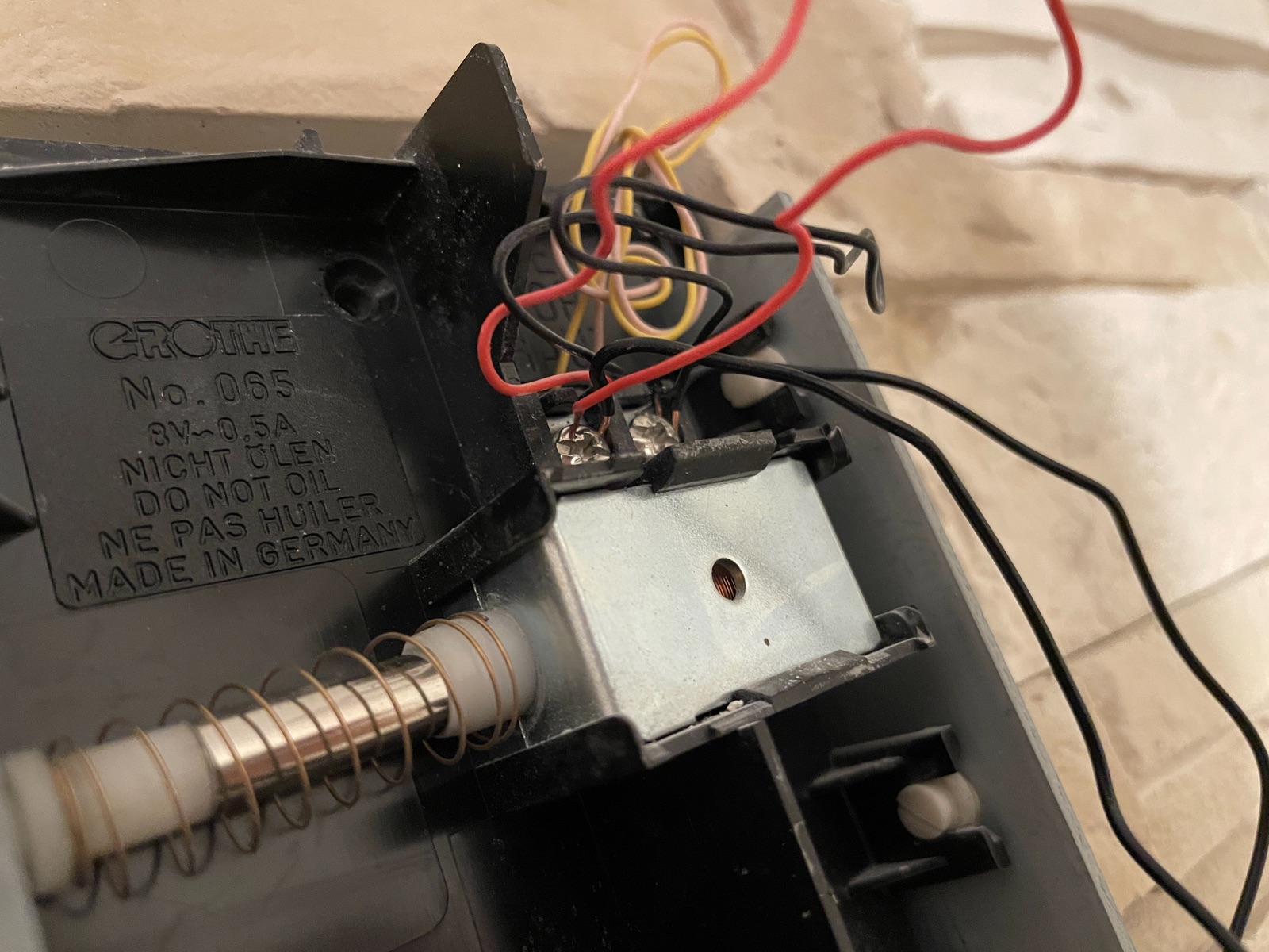

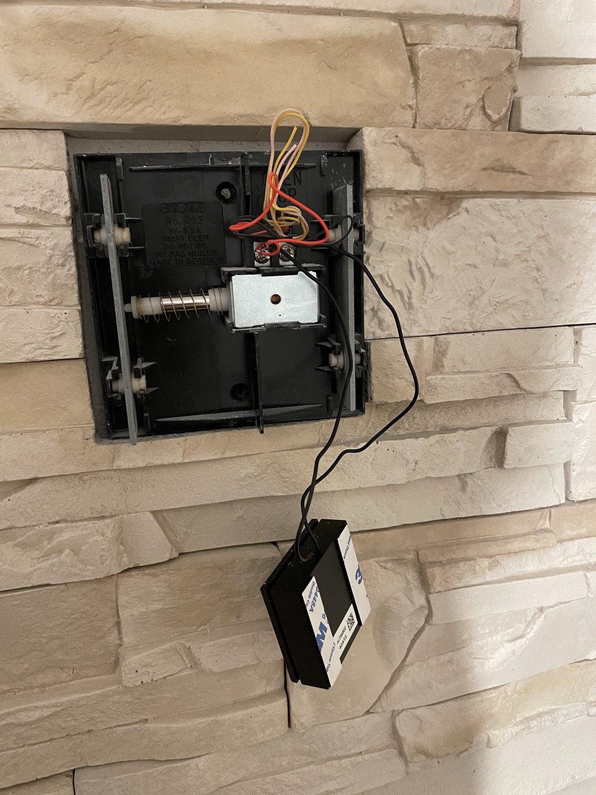

    Abdeckung des vorhandenen Gongs entfernt.
    Die beiden schwarzen Kabel des Netatmo Gongmoduls mit dem bestehenden Gong von Grothe verbunden (hier schwarz mit schwarz und schwarz mit rot).
    Am Eingang die Abdeckung der Sprechanlage entfernt.
    Die bestehenden Kabel des Klingeltasters mit der Netatmo Türklingel verbunden (hier weiß und braun)..
    Sicherung wieder rein.
    Ich bekomme aber nur eine dauerhaft rot leuchtende LED angezeigt.

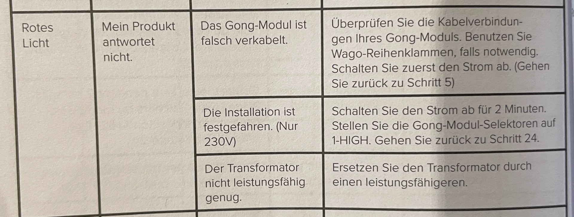

    Im Handbuch sind dafür ein paar Lösungsmöglichkeiten angegeben.
    Aber die helfen mir nicht weiter.
    Ich habe schon mehrfach versucht die Kabel am Gong neu zu montieren.
    Auch habe ich versucht das Gong-Modul auf 1-HIGH umzustellen.
    Ich bekomme jedes mal beim Einschalten wieder die rote LED.
