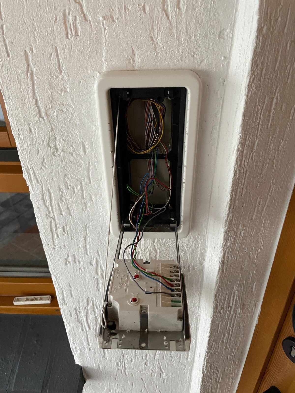

Kennt sich hier wer mit der elektronischen Kompatibilität der Netatmo Doorbell aus?

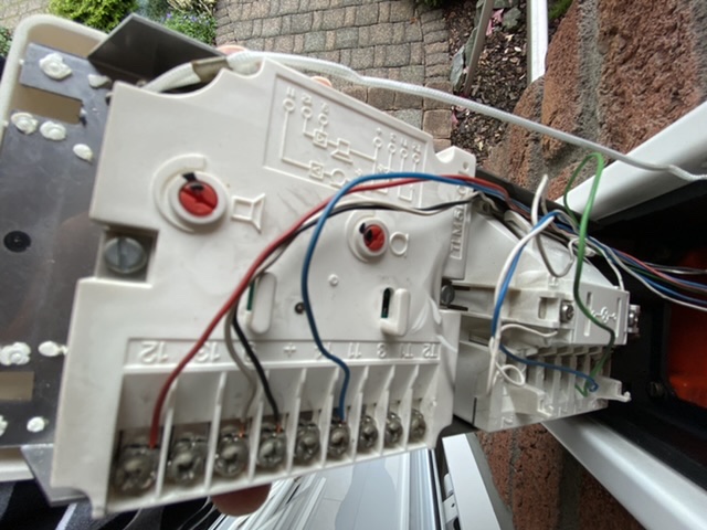

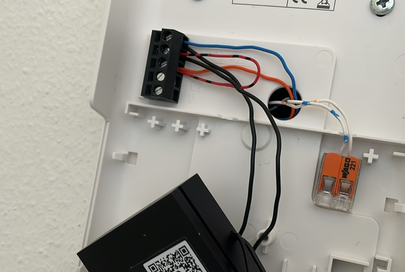

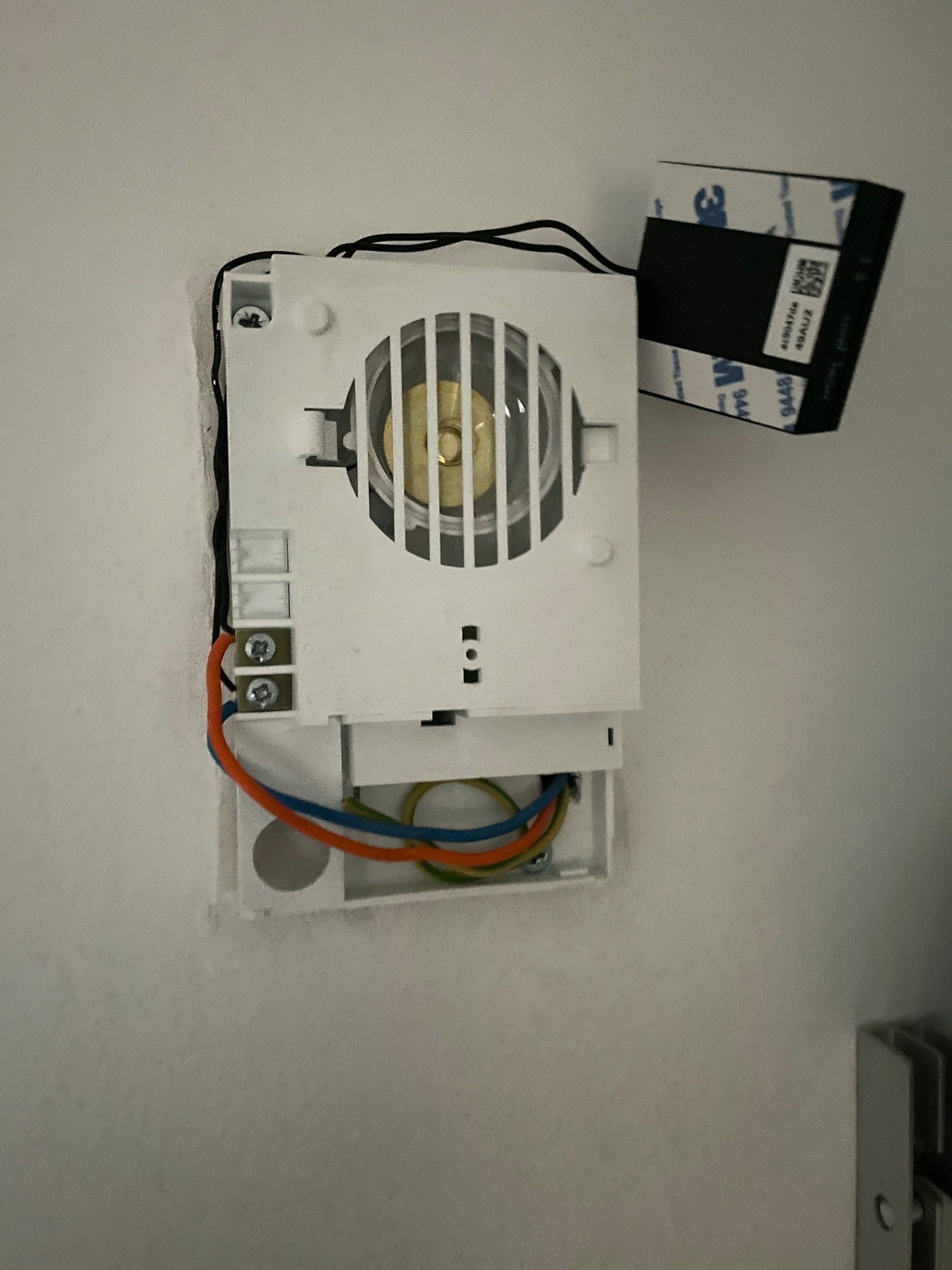

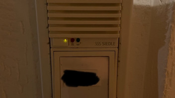

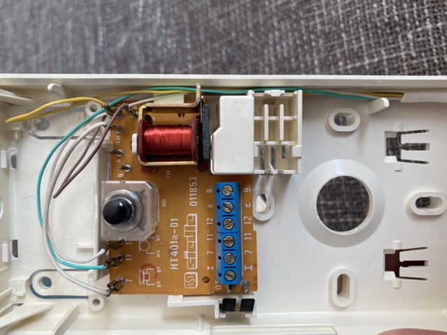

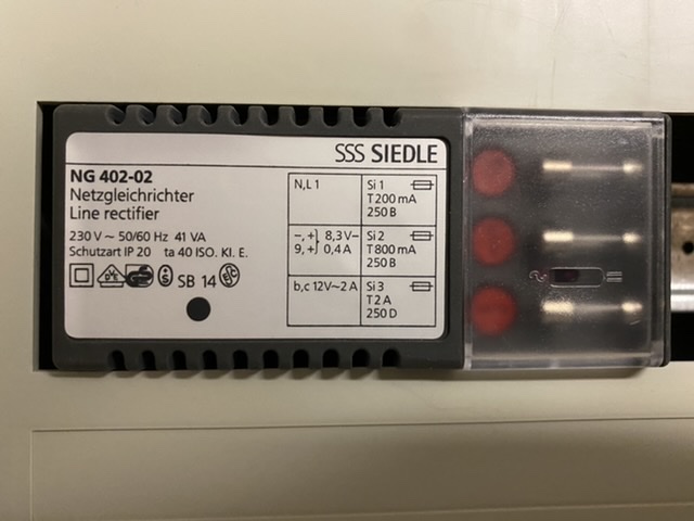

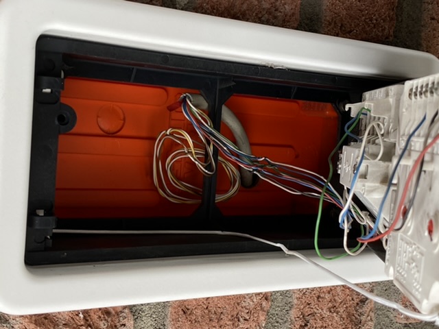

Wir haben hier im EFH noch eine etwa 24 Jahre alte Siedle Sprechanlage und Türklingel.

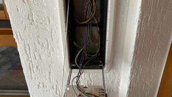

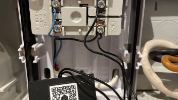

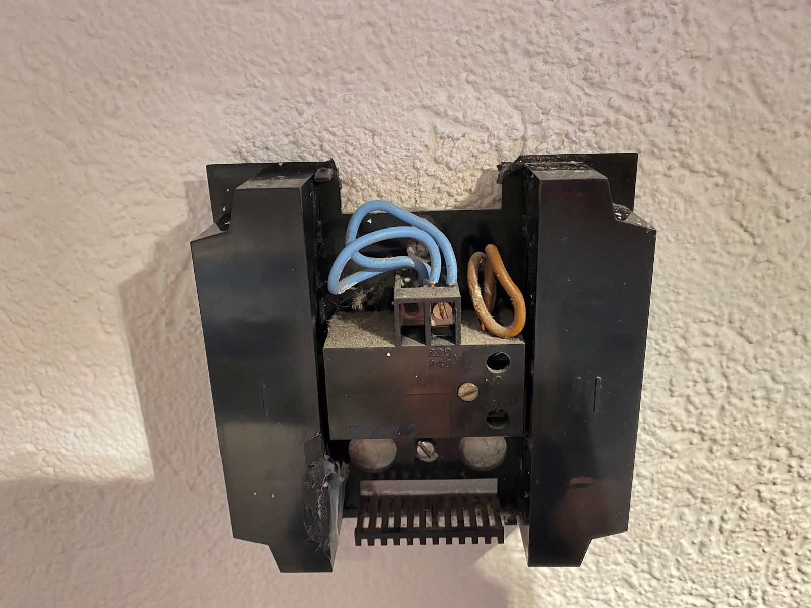

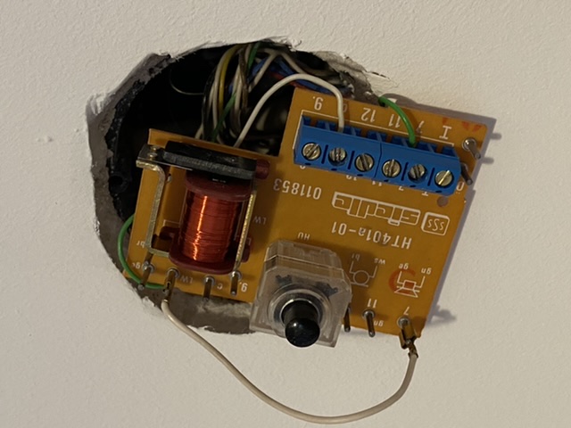

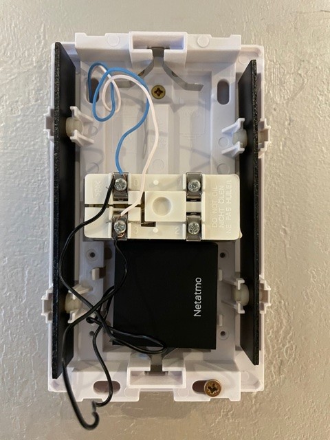

So sieht die Verkabelung aktuell an der Gegensprechanlage aus, hab sie aktuell abmontiert und nur den Gong selbst über 7 und c montiert.

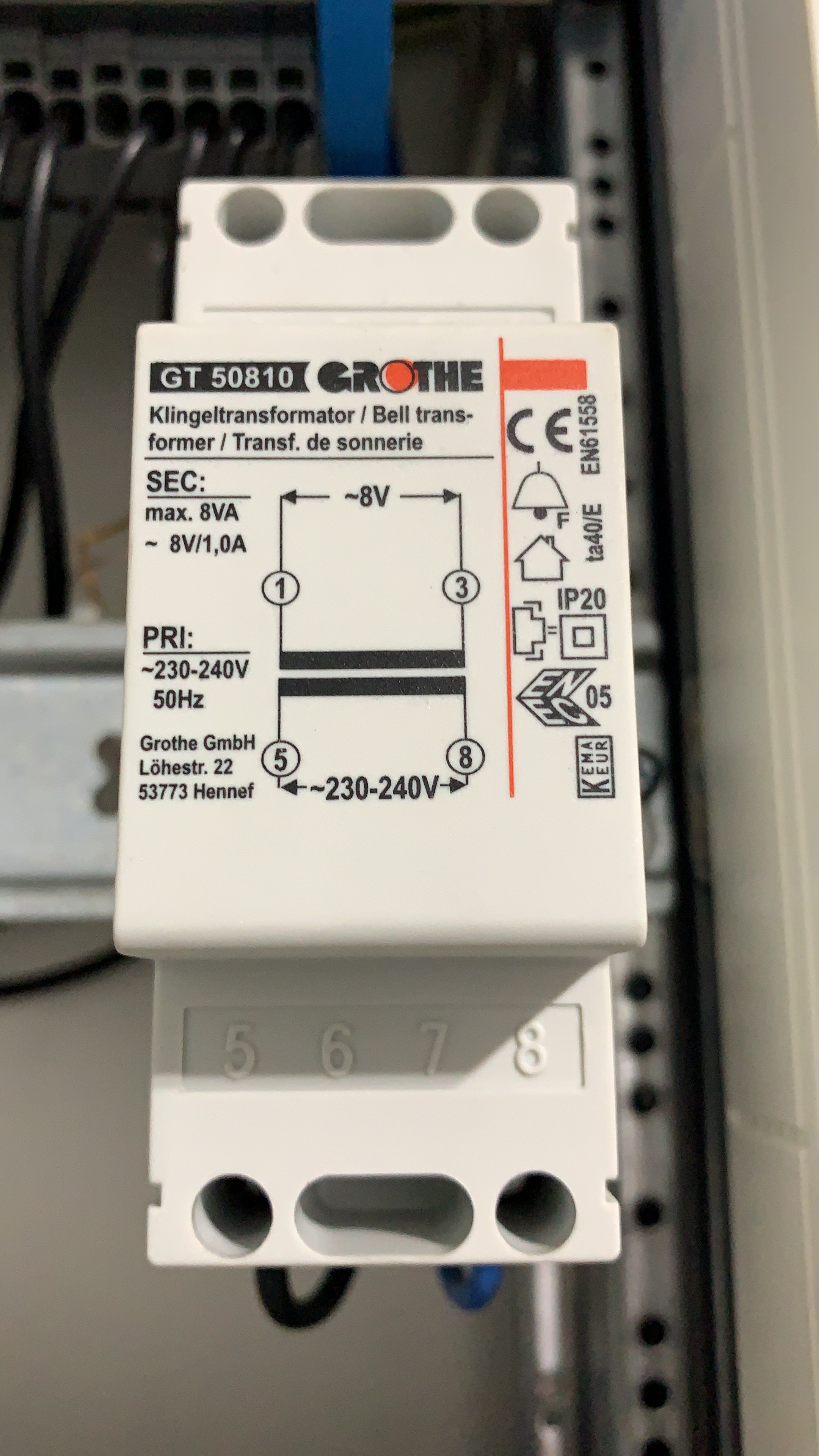

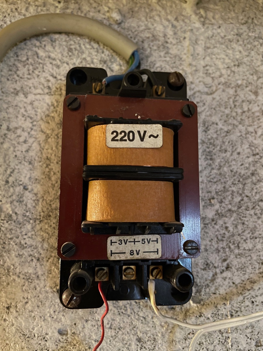

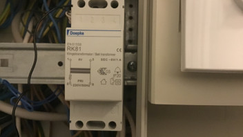

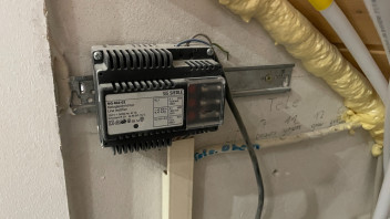

Im Keller im Schaltschrank ist ein Trafo, die Türklingel konnte ich mangels Schlüssel noch nicht öffnen (Schlussel ist bestellt).

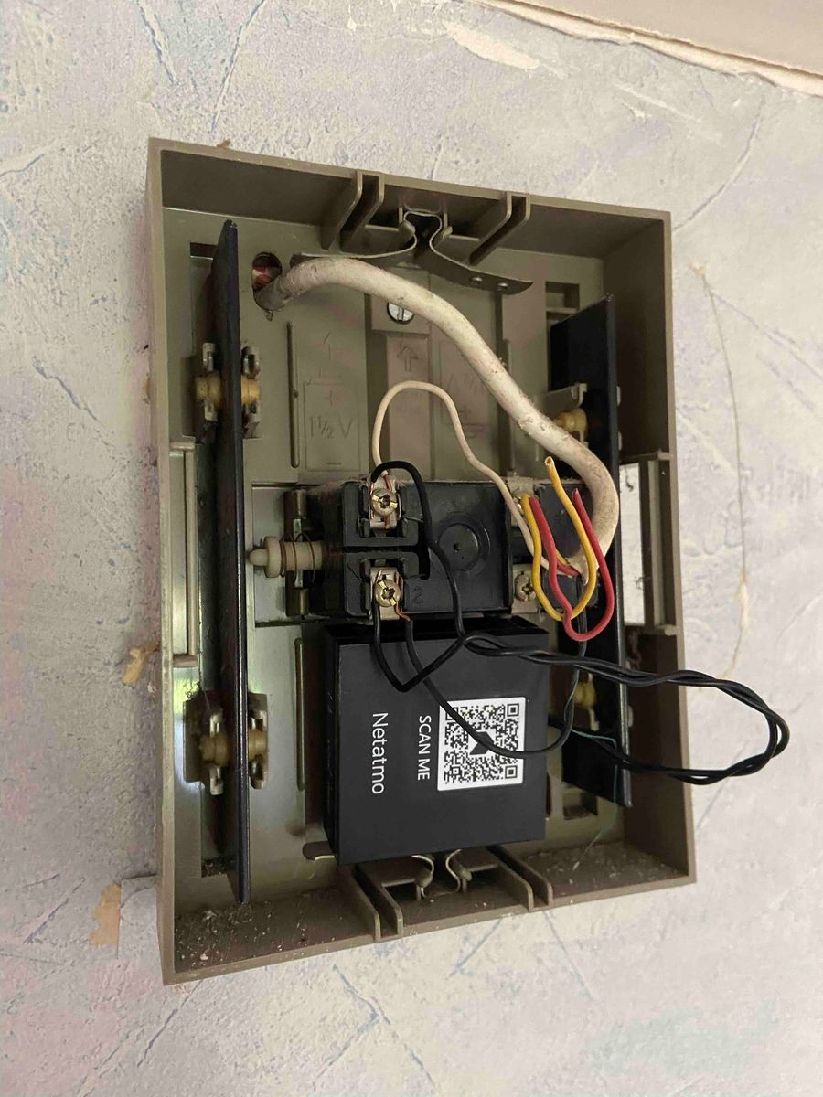

den gleichen Klingeltrafo habe ich auch. Ich habe an den Gong den Chime montiert nach Anleitung und haben an der Siedleklingel einfach die Stromversorgung des Tasters abgeklemmt und an die Netatmo angeklemmt. Alle anderen Drähte der Sprechanlage habe ich nicht genutzt. Hat problemlos funktioniert

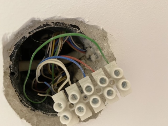

Das hört sich super an. Welche Drähte müssen an die Netatmo dran, ebenfalls grün (7) und weiß (c) wie am Gong oder andere? Hab die Anlage jetzt endlich auf bekommen:
Normalerweise die Drähte, die hinter dem Klingeltaster sind. Die Drähte hinter dem Lautsprecher sind für die Gegensprechanlage. Ob die Drähte die gleiche Farbe haben, weiß ich nicht, bei mir waren sie verschieden.

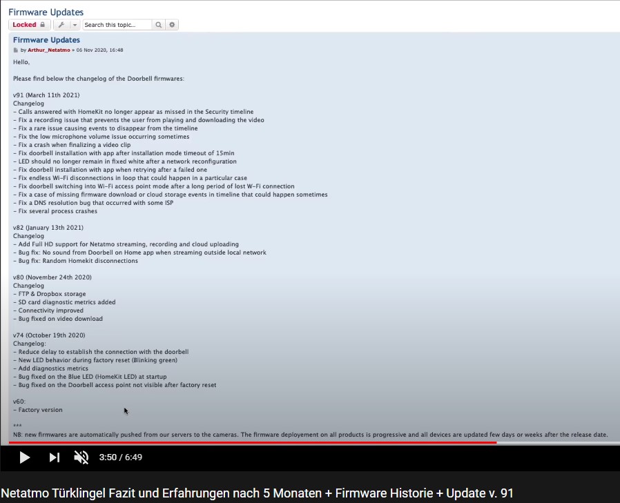

Gibt es erste Berichte von Usern, die die Klingeln nun 1 Monat betreiben?
Kamen schon viele Firmwareupdates?

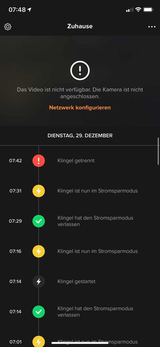

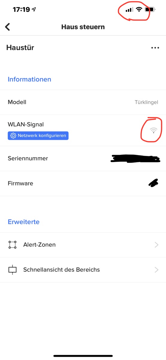

Bin soweit auch zufrieden. Ab und an so alle 3 bis 4 tage verliert die Klingel mal für 1 oder 2 Minuten die Verbindung. Da habe ich noch nicht rausgefunden warum.
Was mich aber stört. Ich würde gerne den Bewegungsmelder nutzen um mein Aussenlicht zu schalten. Aber dieser funktioniert irgendwie nicht so zuverlässig. Mein WLAN hat 2 von 3 Strichen, daran sollte es also nicht liegen. Aber evtl ist das schon zu schwach? Meistens juckt es die Klingel recht wenig, wenn ich davor rumhüpfe und dementsprechend bekommt die Automation des Aussenlichts auch keinen Impuls. (Zumindest wenn es dunkel ist)
Das mit den 2 Strichen ist kein Problem, da hast du noch eine gute Verbindung laut Netatmo. Wegen den Verbindungsabbrüchen. Da arbeiten sie schon dran. Ich habe eine neue Betaversion und die läuft jetzt ganz gut. Ich hatte das gleiche Problem davor.
Da ich in der Nähe auch eine Presence habe nutze ich das nicht. Bei mir schlägt der Sensor aber recht gut an. Hast du vielleicht Alert Zonen gesetzt?

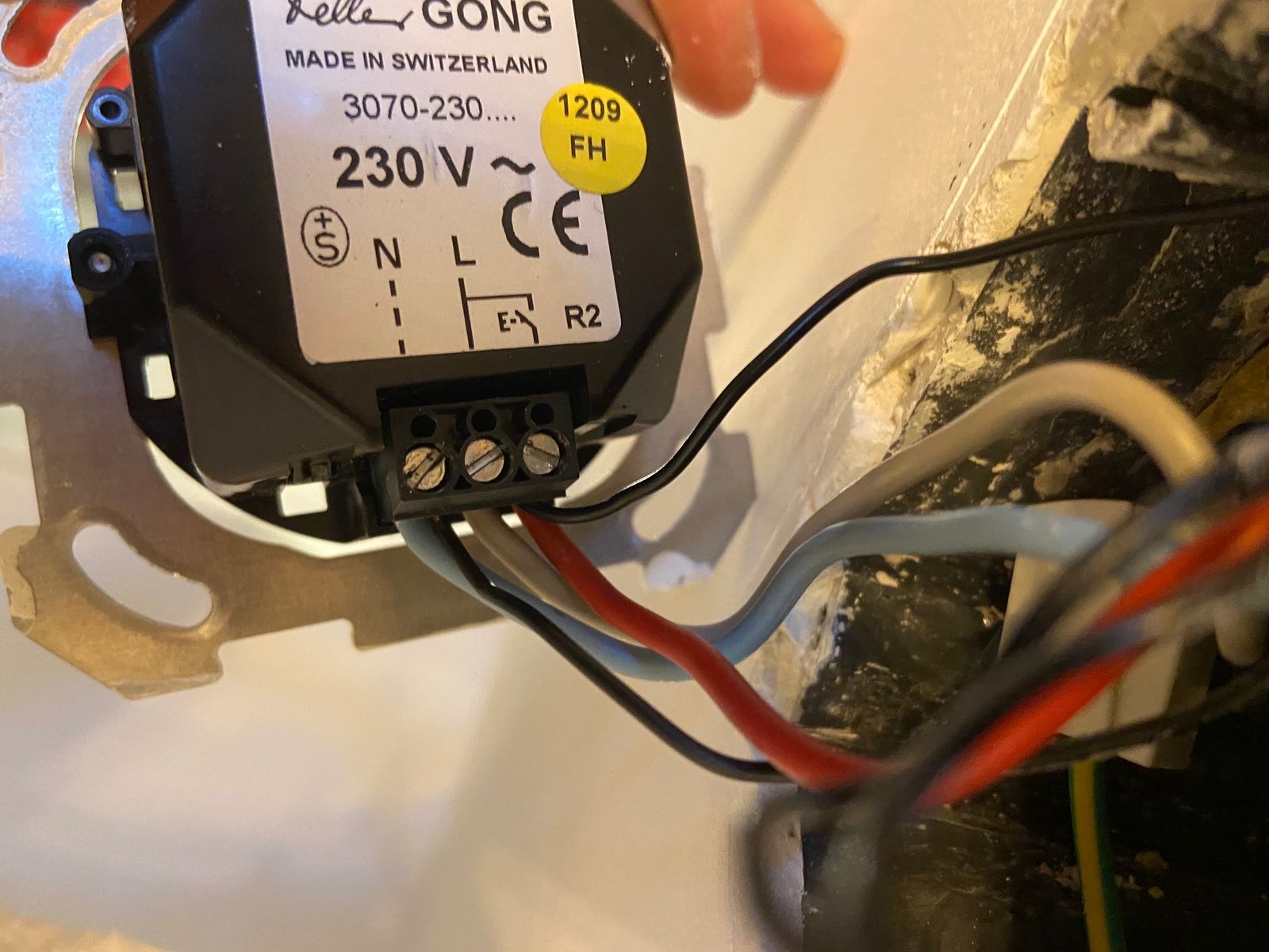

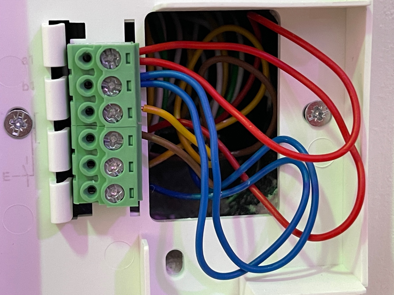

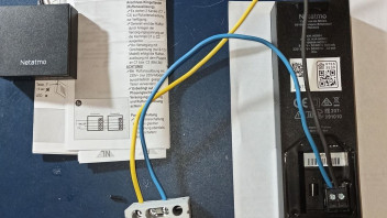

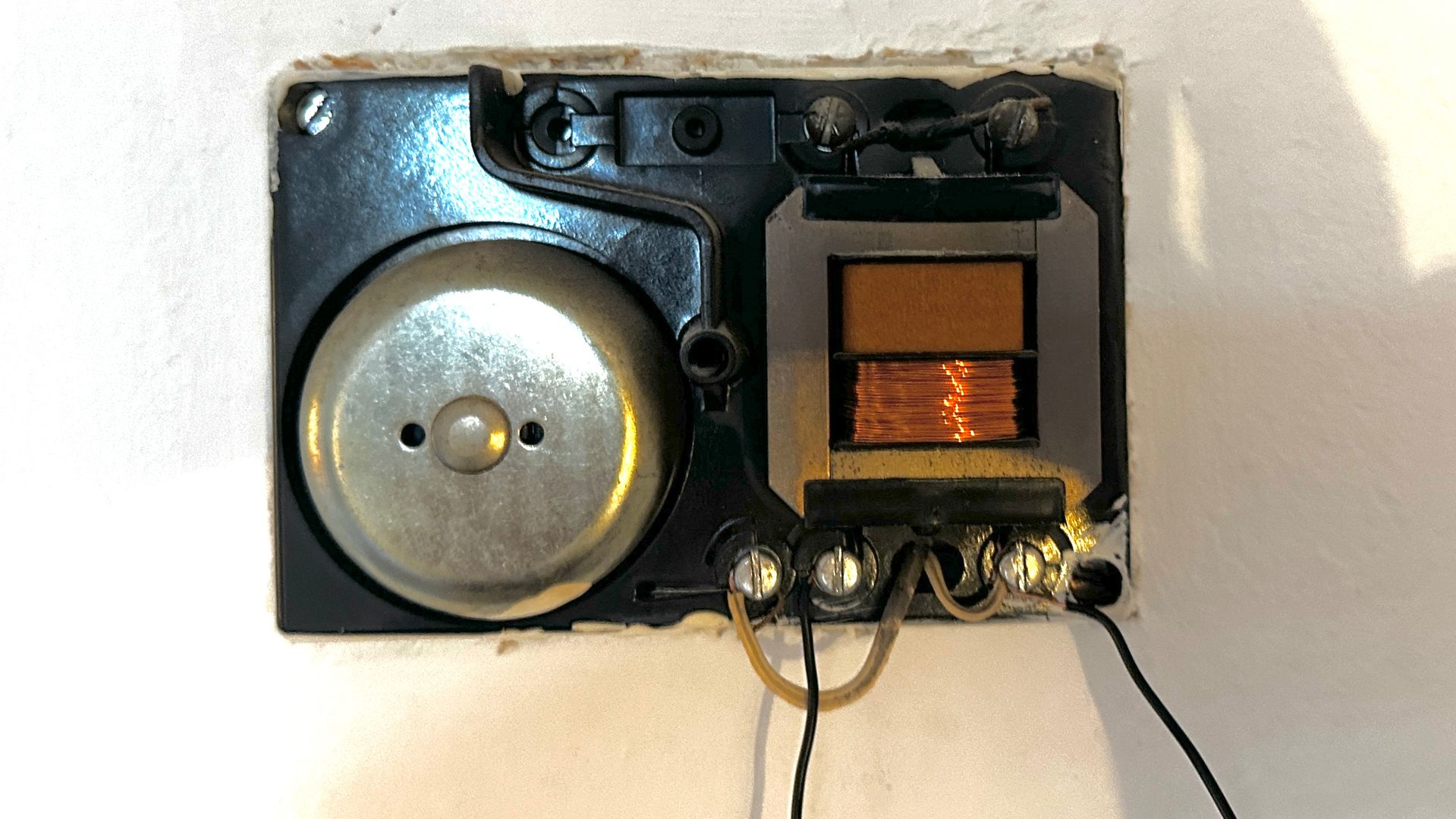

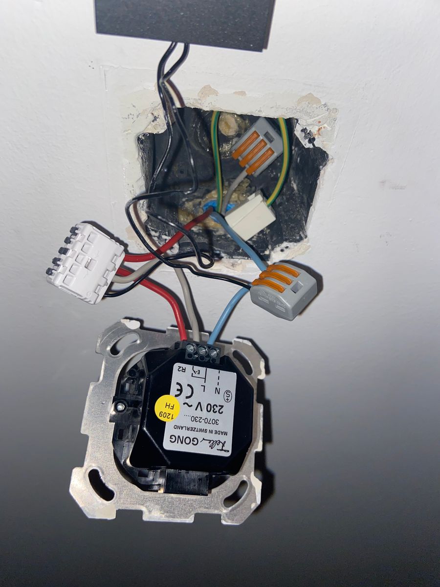

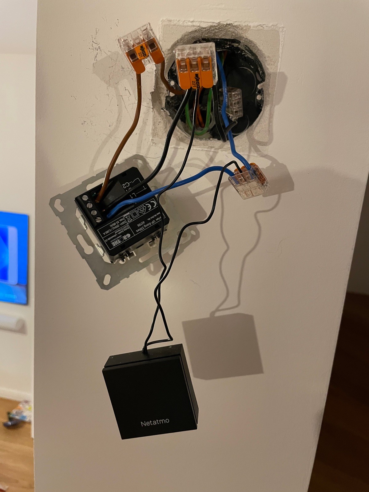

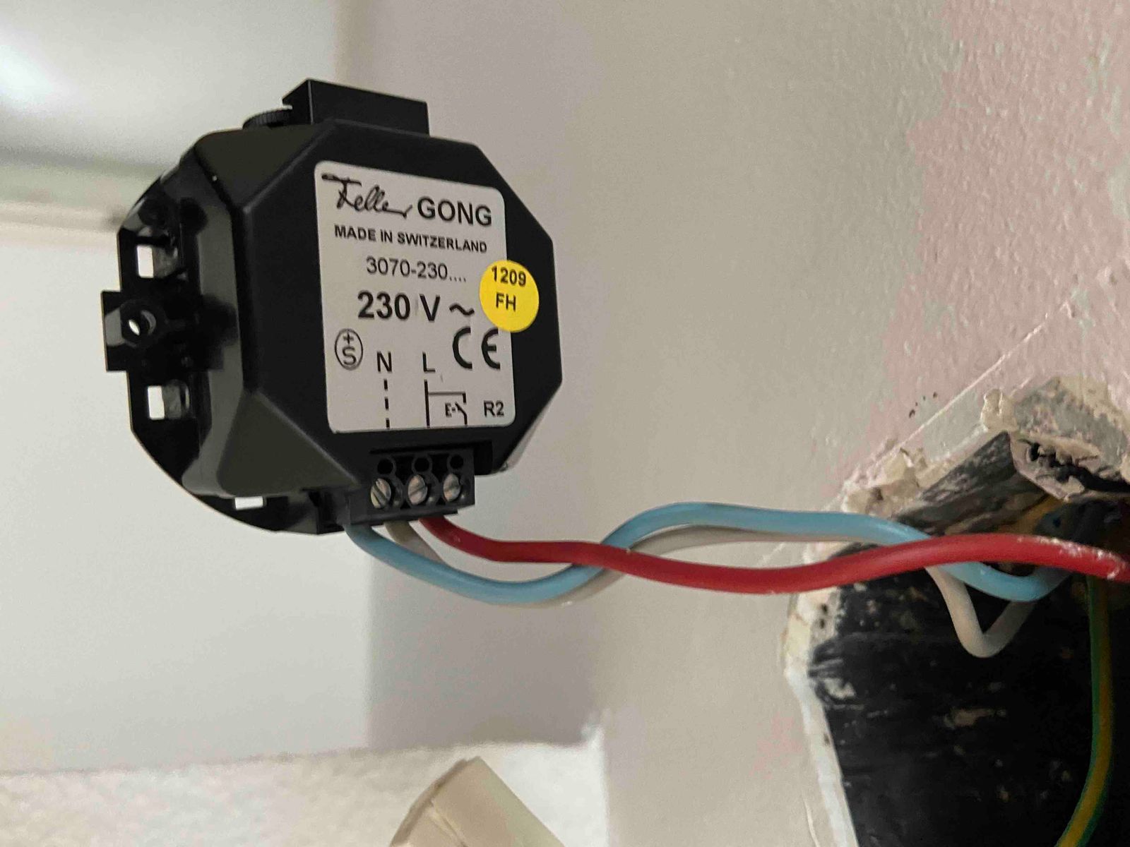

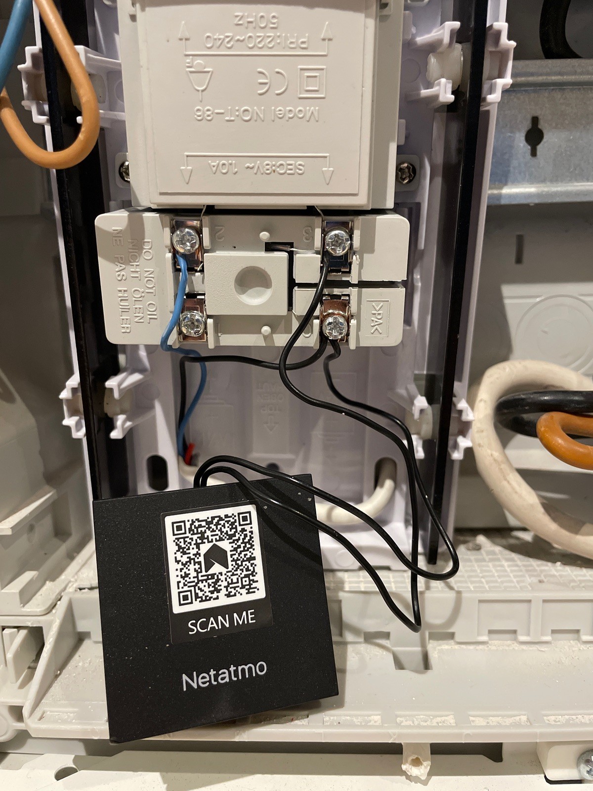

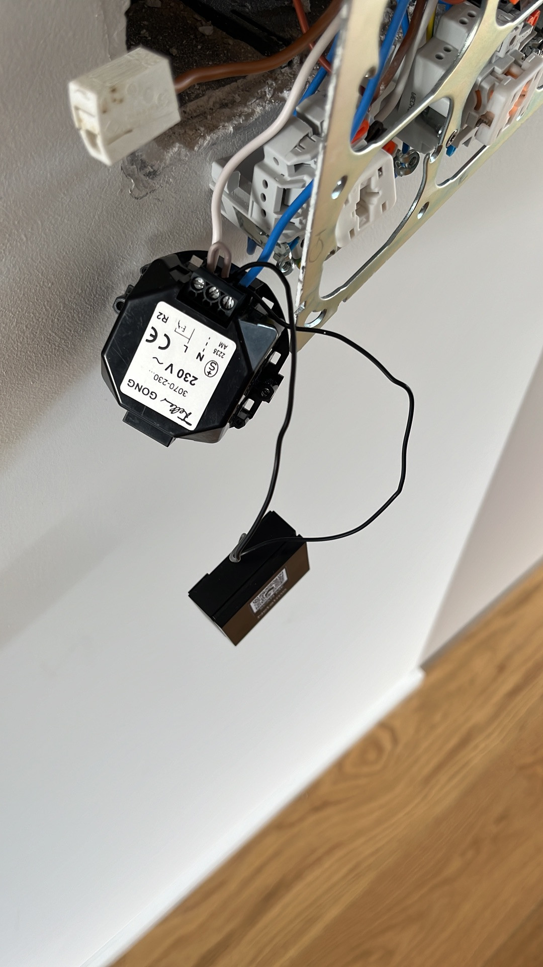

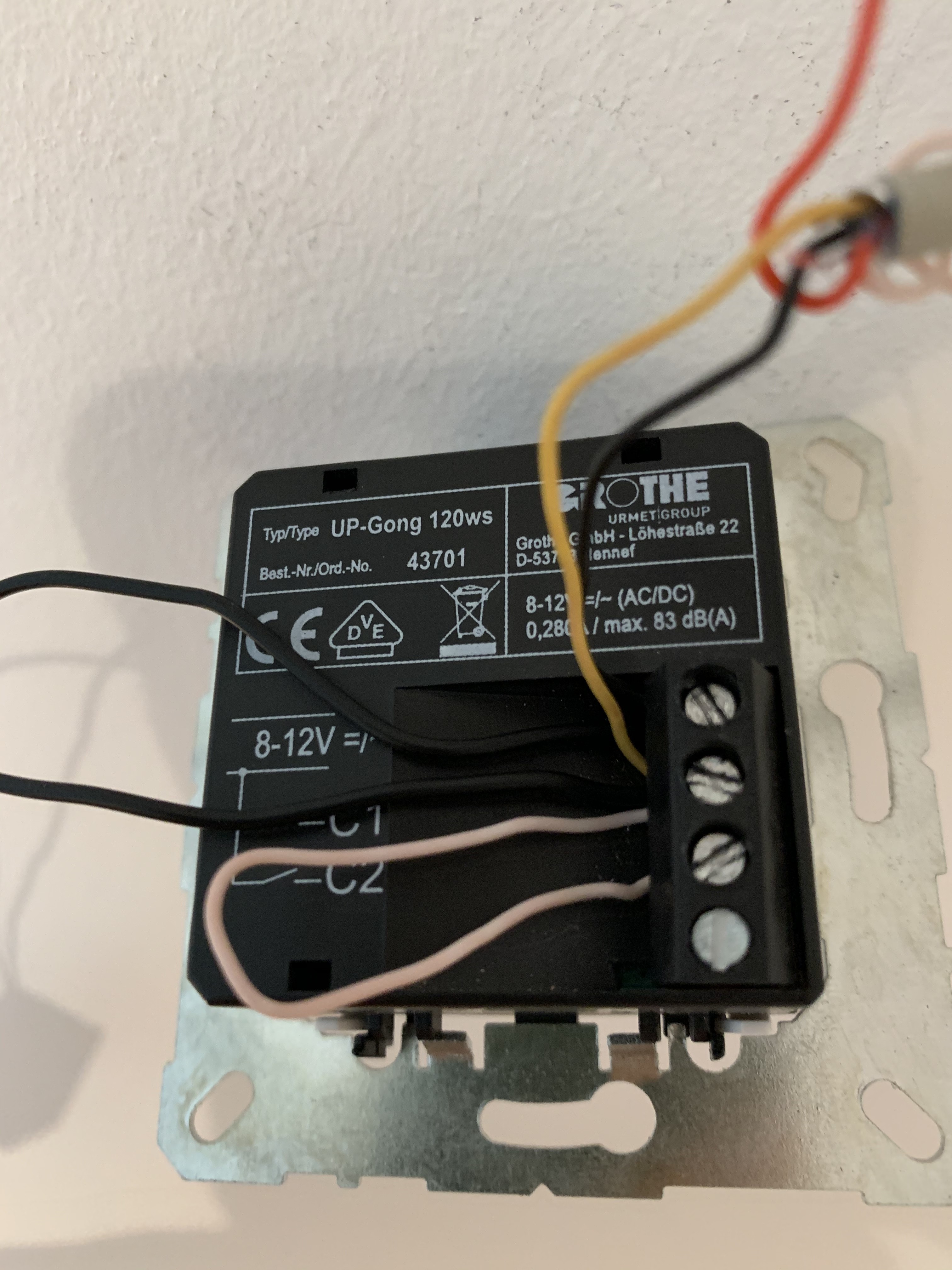

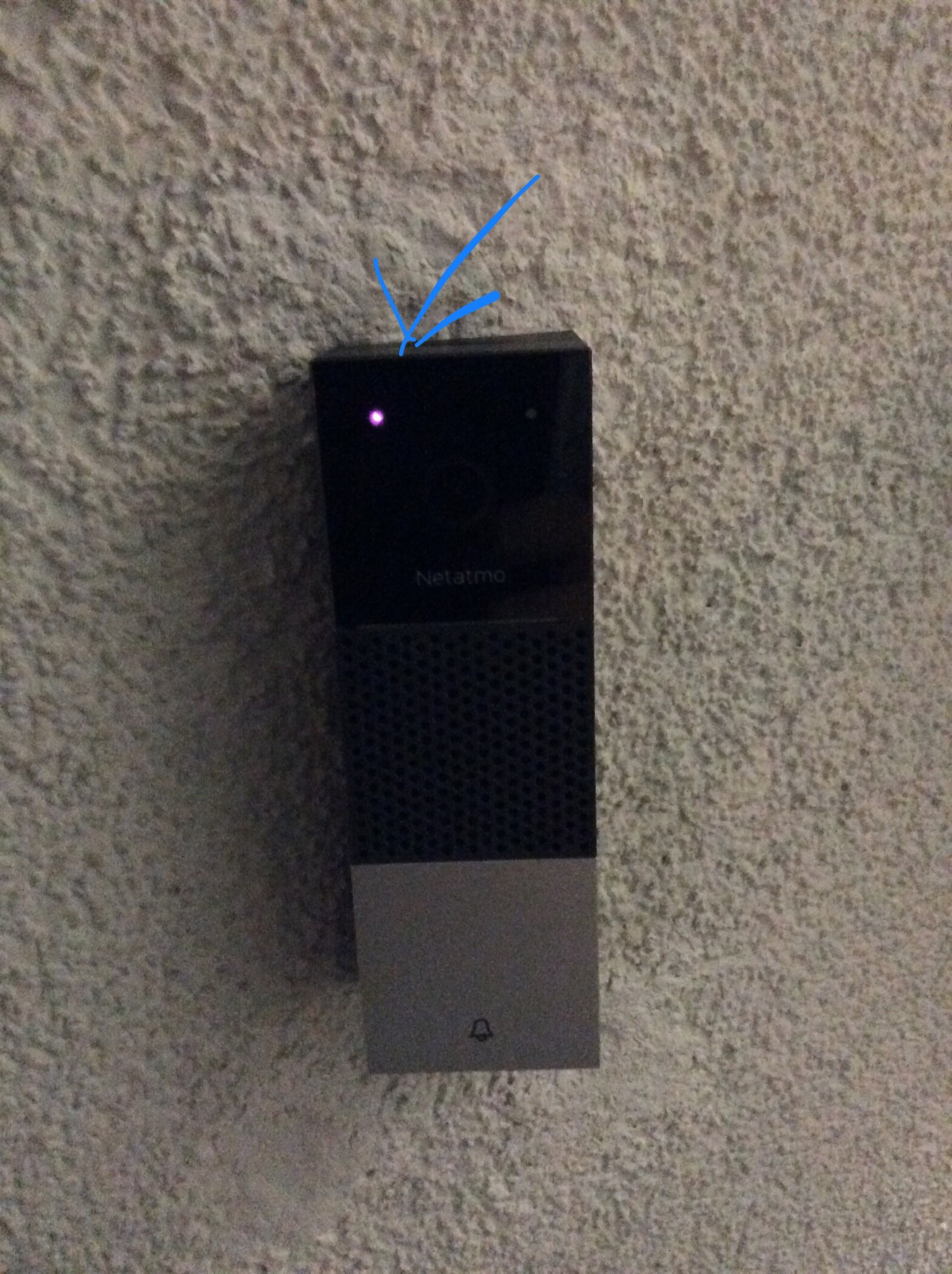

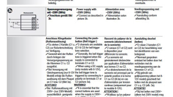

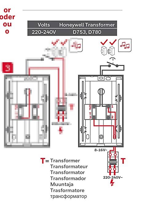

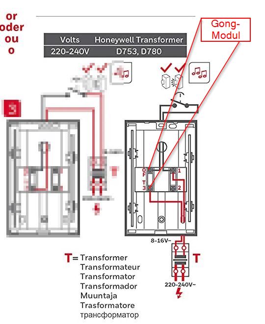

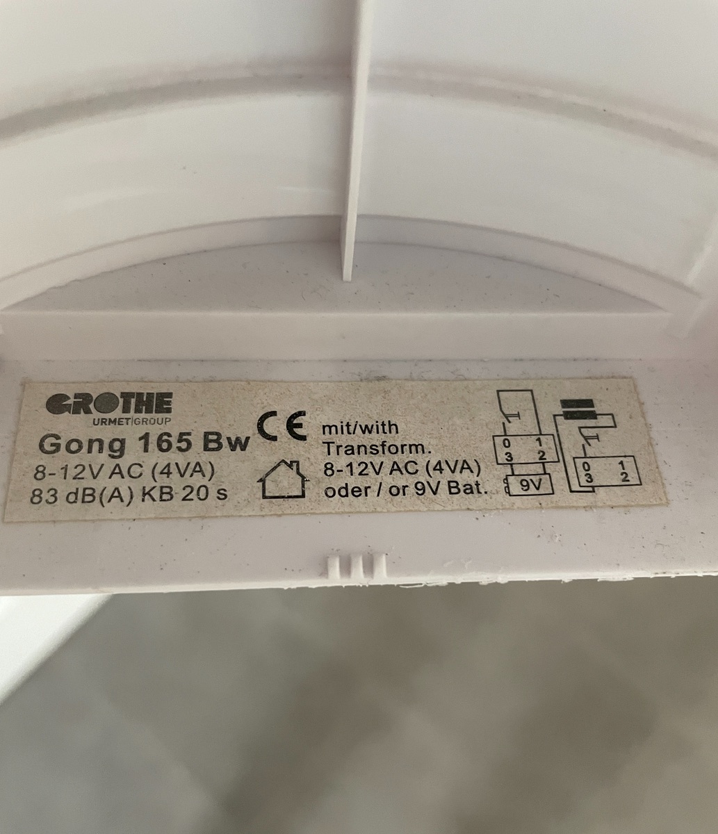

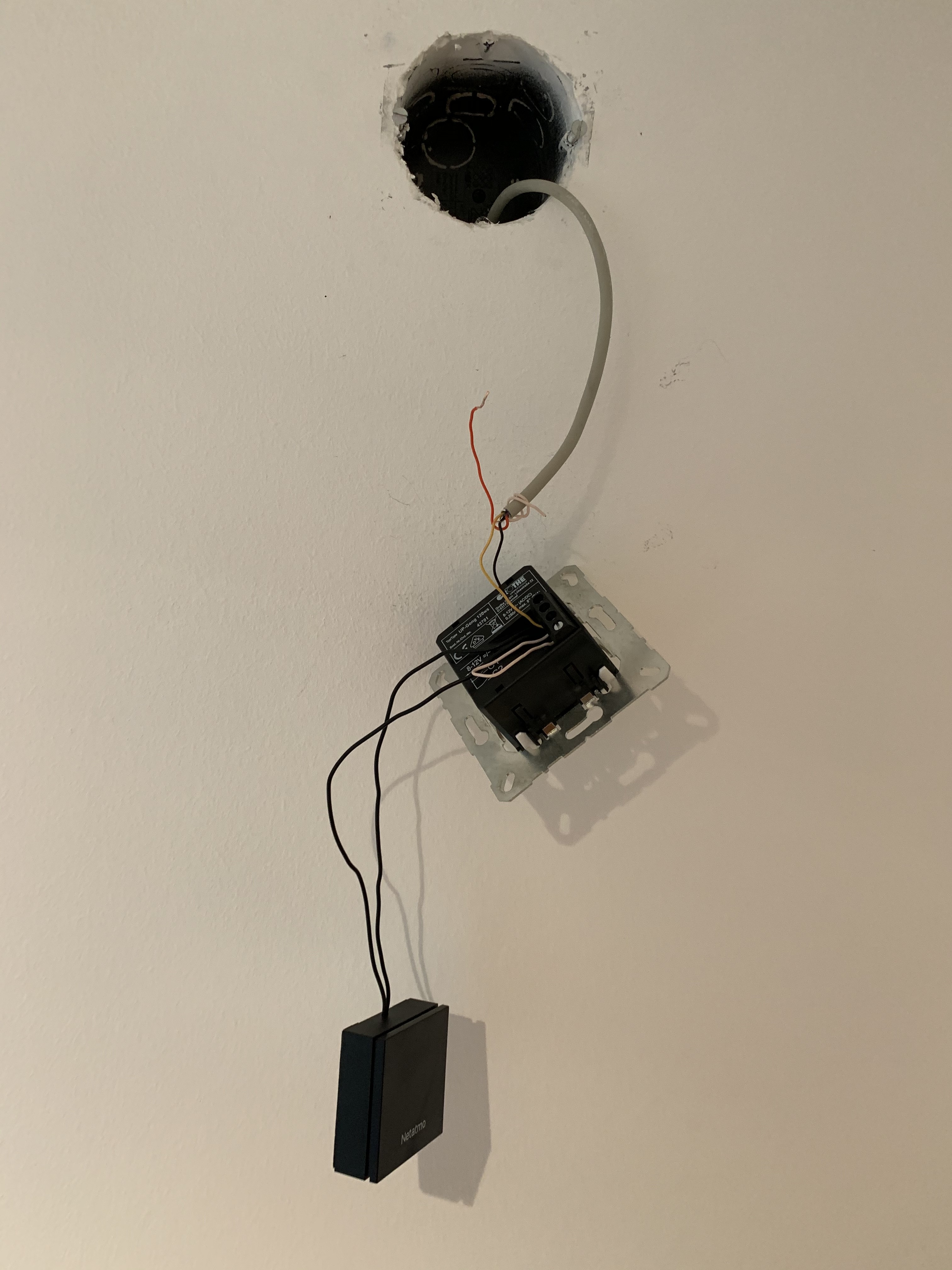

Hallo zusammen, ich habe auch die neue Smart Video doorbell von Netatmo. Kann mir jemand beim anschließen einen Rat geben. Sie leuchtet immer kurz rot auf und dann wird es blinkend violett. Ich habe euch ein Bild meines Gongs beigepackt beigepackt. Mache ich was falsch ?
Hallo Sandra, Wenn es Violett blinkt dann musst du beim Gong Modul den Wert 2 und Low aktivieren. Hast du die Schieberegler dort schon mal geändert?
Hallo. Ja habe ich. Mehrfach. Ich weiß nicht was ich noch ändern kann. Hast du noch eine Idee ? Wäre super.

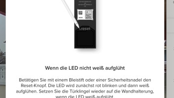

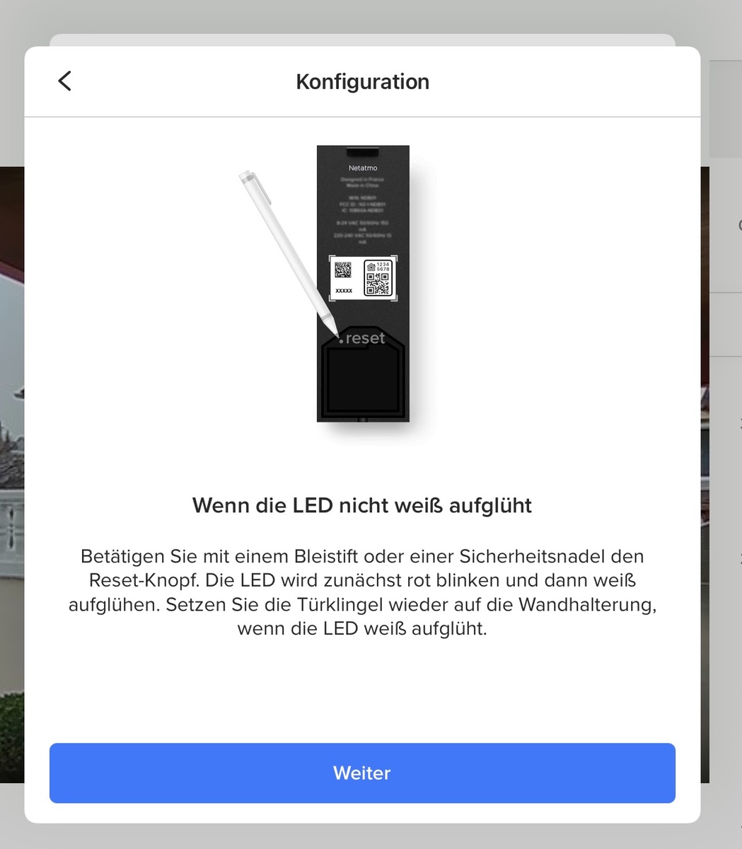

Also sind die Schieberegler auf 2 und Low? Hast du danach einen Reset gemacht oder nur den Klingeltaster gedrückt?
Sonst mache einen kompletten Reset. Also den Resetknopf drücken und auch den Klingeltaster. Dann sollte die LED die Farbe weiß haben

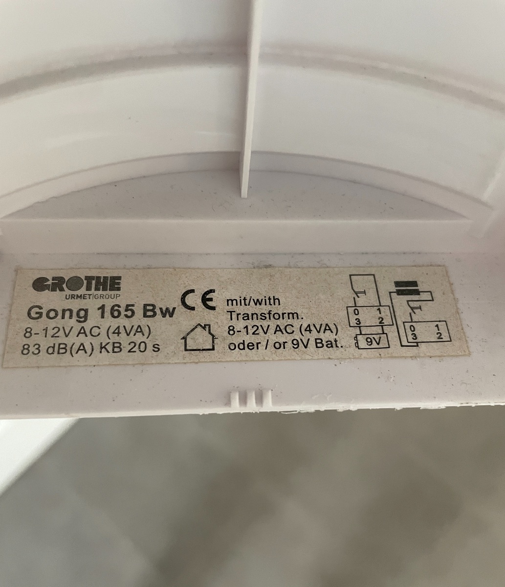

Also der Gong von Sandra123456 ist eher der klassische Fall und müsste über die gelieferte Grundeinstellung funktionieren.
Wie schon geraten, ist der Reset wichtig ! Möglich auch stromlos und einige Minuten warten.
Deshalb der Tipp, den Klingeltrafo extra absichern oder Schalter davor !
Okay. Ich hab es mit dem Reset versucht. Also mot einer Büroklammer hinten den reset knopf gedrückt. Es kommt immer derselbe Fehler. Grün blinkend dann kurz rot und dann wieder violett blinkend. Ich hab von der aktuellen verfahrenden Situation ein neues Foto beigefügt.
