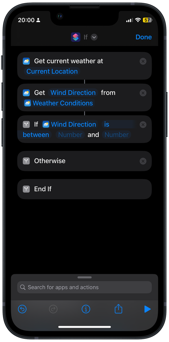

    Marcel_84 ein anderer Ansatz waer auch, so wie es Patrick_ schon meinte mit einem IF Statement zu arbeiten. Und dort dann in beiden Segmenten jeweils den Satz reinschreiben wie er sein soll. Am Ende aber eine Variable dranhaengen die man zB Kalender nennt mit dem Ifresultat als Grundlage. Und im Textabschnitt fuer Intercom, dann einfach nur die Variable einfuegen.
    So kannst du alle Segmente aufbauen und hast am Ende nur ein Text der jeweils die ganzen IF Statements abgeklappert hat.
    Anbei ein Screenshot als Beispiel:
