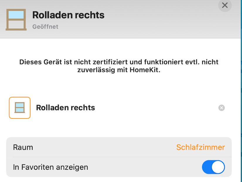

    Danke schon mal! Also daran, dass Siri versucht eine App zu öffnen liegt es nicht - auch wenn ich das Problem kenne 😉
    Es erscheint ja eine Meldung auf dem iPhone, die ich dann anklicken kann und dann öffnen sich die Rolladen.
    Mich macht es gerade stutzig, dass Siri nichts passendes zu "Öffne Rolladen" oder "Öffne Jalousien" und deren Abwandlungen findet.

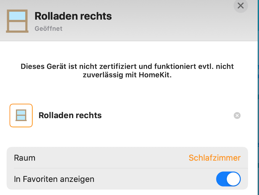

    Ich glaube ich habe den Fehler gefunden... Als device typ steht in Homebridge "window", mir ist nie aufgefallen, dass in HomeKit eben nur ein Fenster und kein Rollo/Jalousie angezeigt wird.
    Ich teste mal "windowCovering"
    Ich habe den Typ geändert und siehe da, nun wird auch eine Rolladen angezeigt und kein Fenster -> Es funktioniert wieder!
    Keine Ahnung ob sich das mal geändert hat, ich meine damals hat das auch mal so funktioniert.

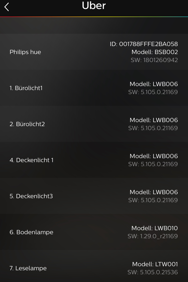

    Es ist schon sehr komisch. Ist das Skript vielleicht nicht richtig in der HUE Bridge angelegt? Ich habe mal ein Screenshot der Lampen gemacht. Die erste Zahl ist die "id"? Sehr merkwürdig.
    Richtig ? Aber ich glaube, dass er die IDs nicht richtig ausliest, bzw. das IDs bei mir nicht stimmen. Wie auch immer, wenn du mir die Schleife später schicken könntest, das wäre klasse. Eilt aber nicht!
    Ich habe mal die ganze Transition rausgeworfen und möchte jetzt einfach nur eine Ausgabe aller Lampen, so wie bei dir beschrieben. Aber print hue_Abfragegibt in deinem Code doch nur eine Info über die eine Lampe (id=2 bei dir, bei mir 8) aus. Wie gebe ich denn alles in der Schleife aus?
