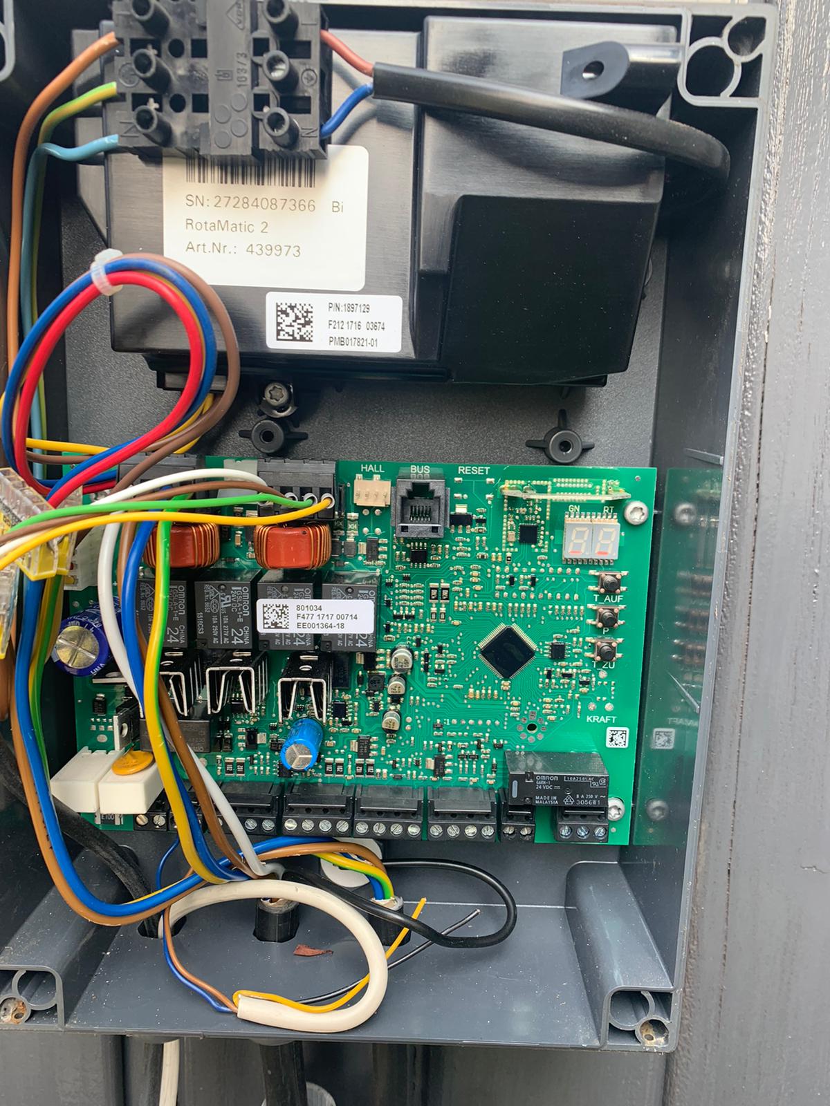

    • Auch wenn es jetzt nach über einem Jahr vielleicht nicht mehr so spannend ist: Der Hörmann WLAN IT (Innentaster für Garagentore) lässt sich direkt an den BUS anschließen. Der Taster ist auch direkt Homekit kompatibel, setzt eben nur voraus, dass WLAN verfügbar ist. Habe ich auch gerade erst bei meiner RotaMatik PL 2 gemacht. Wenn man die Rückseite des Schalters demoniert lässt, dann passt der Schalter auch direkt mit in den Steuerkasten und sitzt dort dann eben auch warm und trocken. Ich persönlich nutze nur die damit verbundene Möglichkeit mein Tor in homekit zu steuern und brauche den Taster selbst nicht. Zentralen / Bridges Spoiler anzeigen

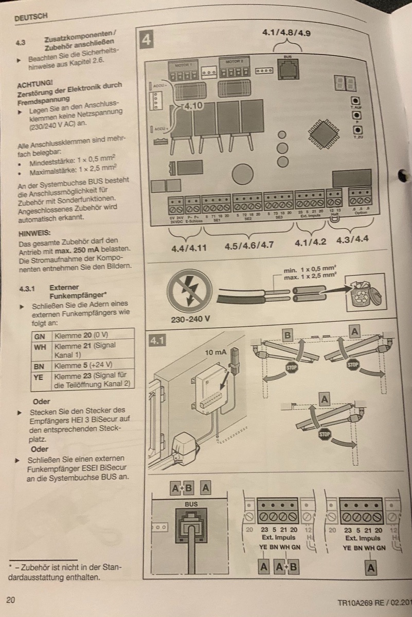

    Dein Hörmann-Antrieb hat mit Sicherheit eine Anleitung, in der man nachlesen kann, was als externe Komponenten angeschlossen werden kann. Wenn an deinem Tor ein Taster, Schlüsselschalter, Key-Pad etc. anschließbar ist, kannst du das Ganze auch smart machen. Testen kannst du das, indem du deinen Schalteingang findest und dort 2 Kabel anklemmst. Hebst du die 2 Kabel zusammen sollte sich das Tor bewegen.
    Wenn das geht musst du nur jemand finden, der für dich die 2 Kabel in Zukunft zusammen hebt.
    Wenn das nicht manuell passieren soll muss ein Relais her, welches in ganz vielen Smartdevices verbaut ist.
    Du kannst dann für 10€ einen Shelly kaufen, dein iSmartgate, einen Meross, von Hörmann gibt es auch was und, und, und... Hier ist die Hauptfrage, wieviel Geld du in die Hand nehmen möchtest und ob alles fertig sein soll oder du auch bereit bist, etwas an leichten Programmierarbeiten machen möchtest.

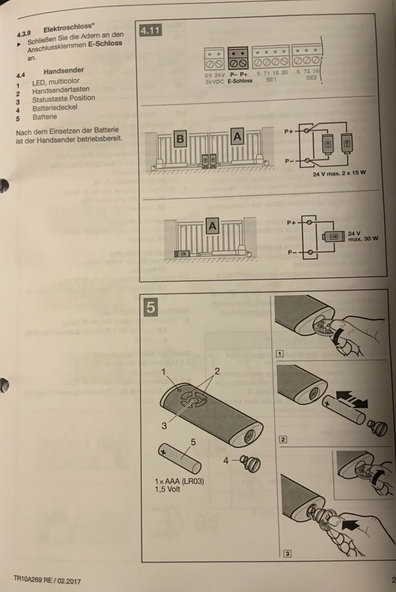

    Vielen Dank, für die super schnelle Reaktion 😀 Habe mal zwei Bilder aus der Anleitung hochgeladen. Ist das das, was du meinst?

    Hallo, wir haben ein zweiflügeliges Drehtor, welches mit einem Hörmann Antrieb betrieben wird. Bei drücken auf die Fernbedienung, öffnet sich das Schloss und dann die beiden Flügel. Jetzt überlegen wir, ob wir diesen Antrieb auch smart machen können. Leider habe ich hier bisher nur Beiträge zu Garagentoren gefunden.
    Bei den Geräten habe ich ismartgate lite für Drehtore gefunden, bin aber unsicher, ob das passt.
    Hat hier schon jemand Erfahrungen?
