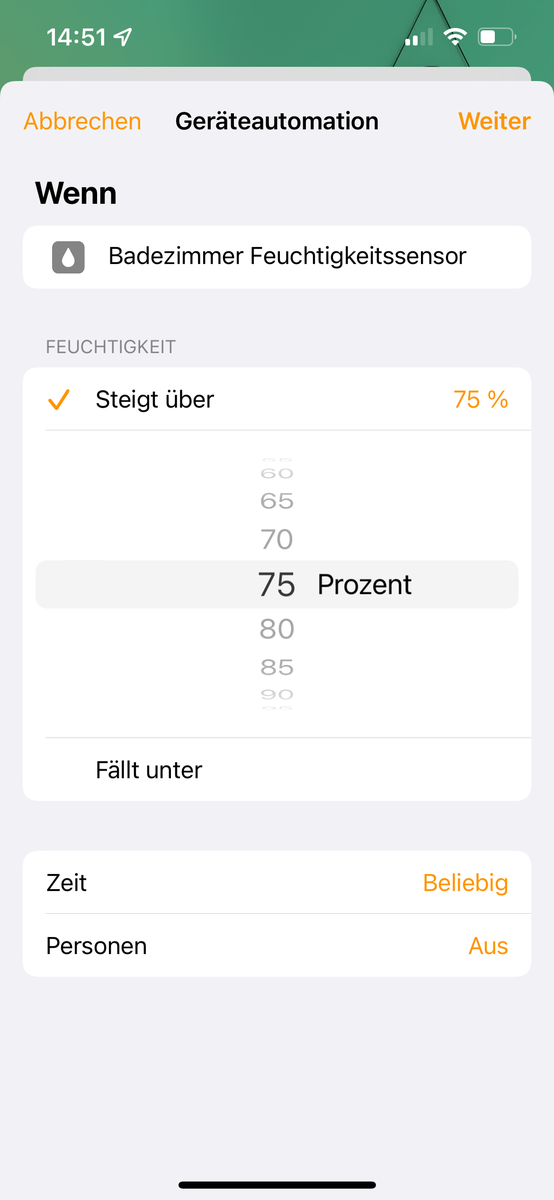

    Hey Leute,
    ich habe mir das ZEYUE Thermo-Hygrometer bestellt, damit ich die Luftfeuchtigkeit im Badezimmer beobachten kann und Schimmel vorbeugen kann. Ich würde dazu gerne eine Automation anlegen, dass wenn die Raumfeuchtigkeit über 70 Prozent liegt, ich das Badezimmer lüften muss. Dazu soll eine Benachrichtigung in Form einer Mitteilung oder SMS an mein iPhone gesendet werden.
    Habt ihr eine Idee, wie ich das umsetzen kann? HomeBridge ist auch am Start, da bräuchte ich nur Hilfe beim umsetzen.
    Beste Grüße und vielen Dank schon mal!:)
