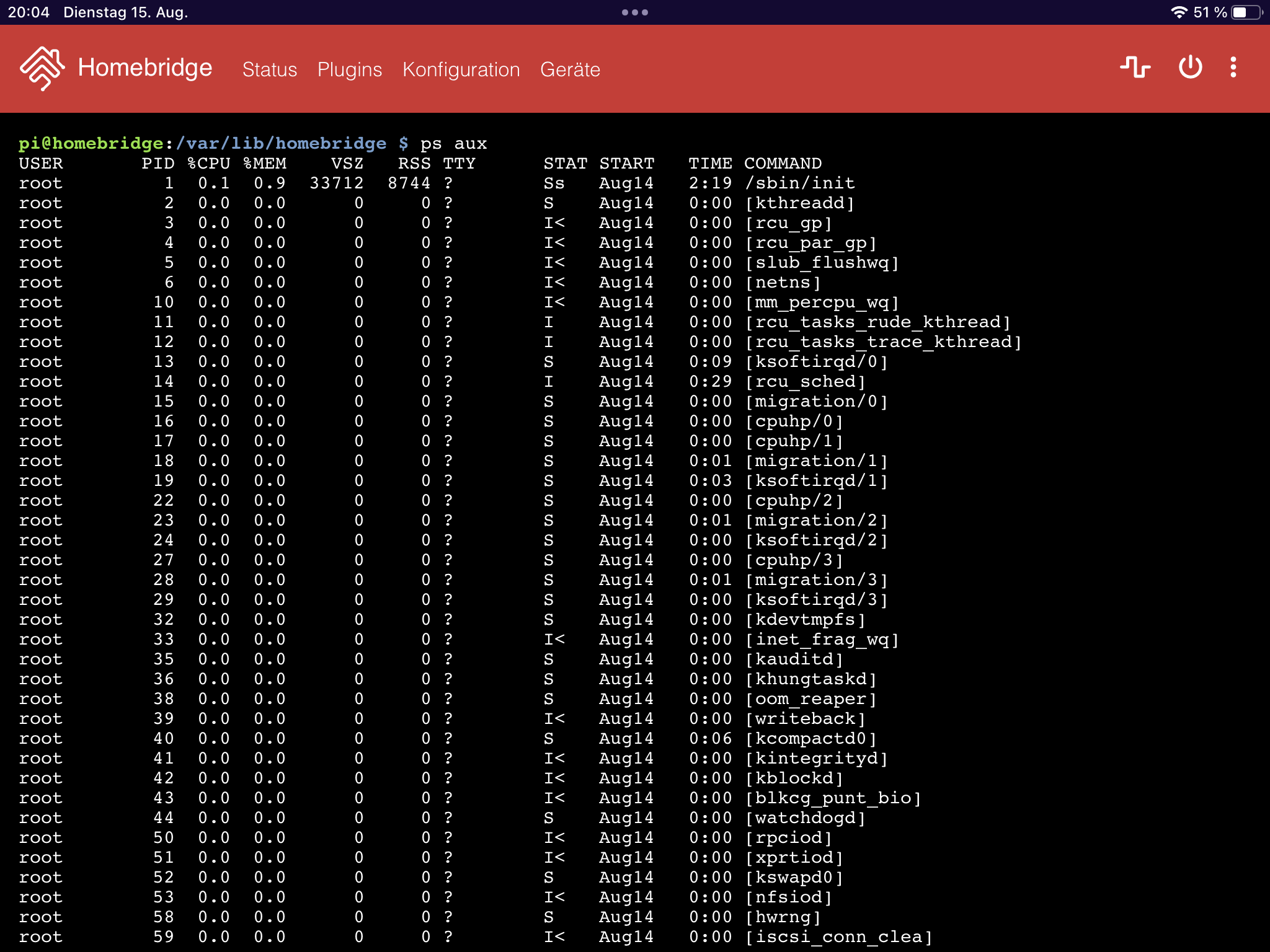

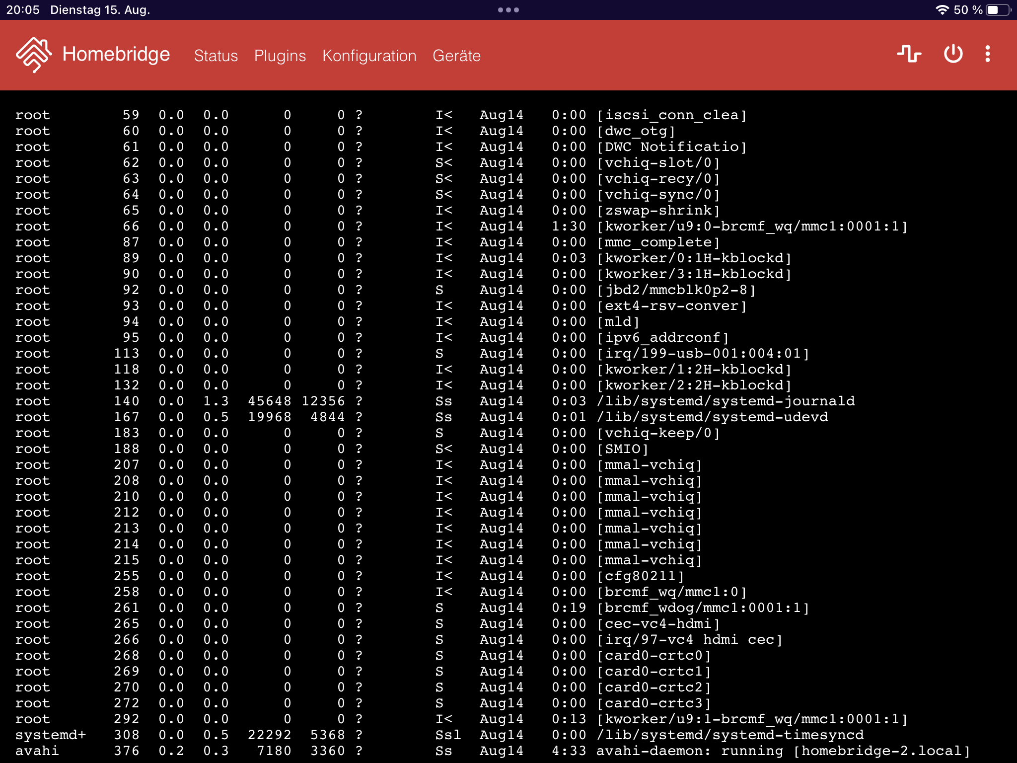

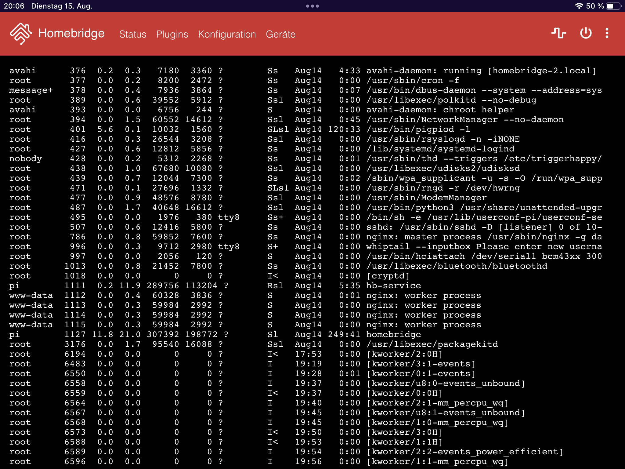

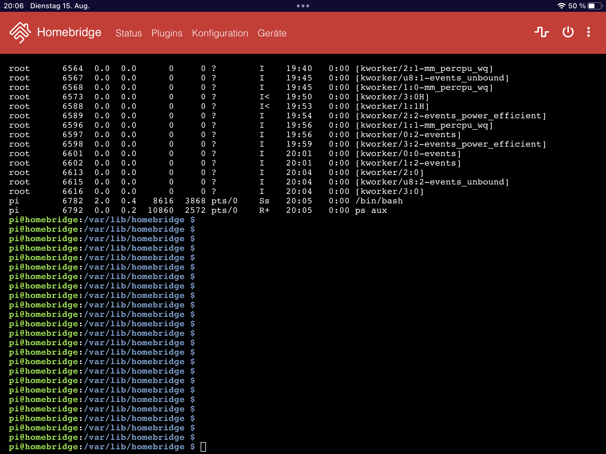

Hallo sschuste,
da ich die Ausgabe von pa aux mit dem iPad nicht markiert und kopiert kriege, hab ich Screenshots gemacht.
Vielleicht kannst Du da den Grund für die Probleme erkennen.
Ganz vielen Dank für Deine Mühe
Jottem
Hallo sschuste,
es kommt in der Konsole von homebridge eine lange Liste,
die ich nicht kopieren kann (iPad). Bin kein linux Kenner.
Wie krieg ich die Liste denn kopiert um sie zu posten?
Dank Dir für eine Antwort
Jottem
