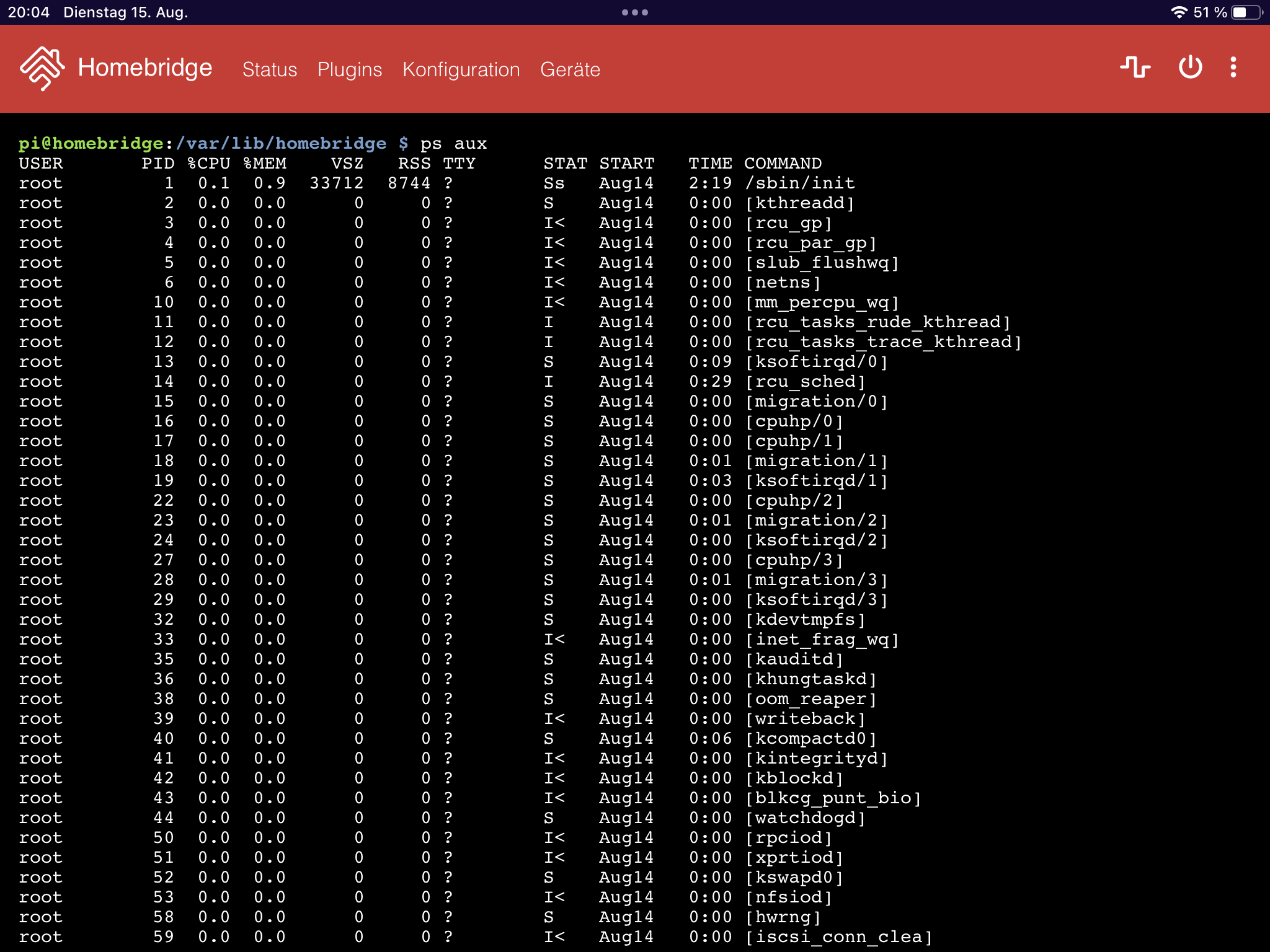

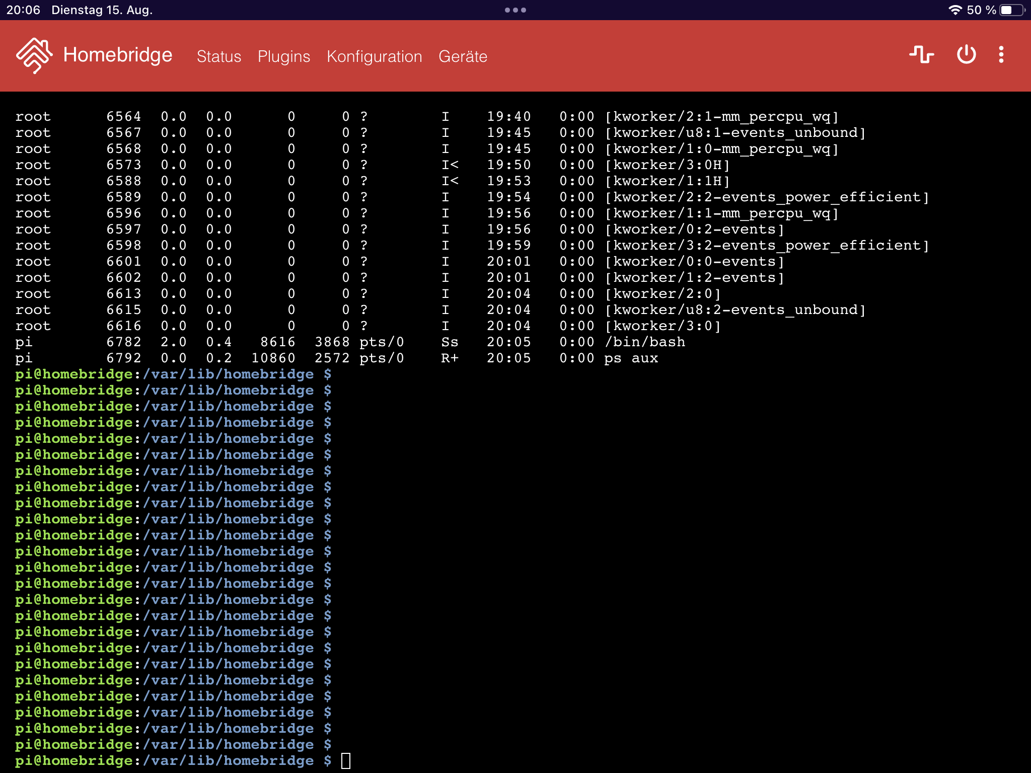

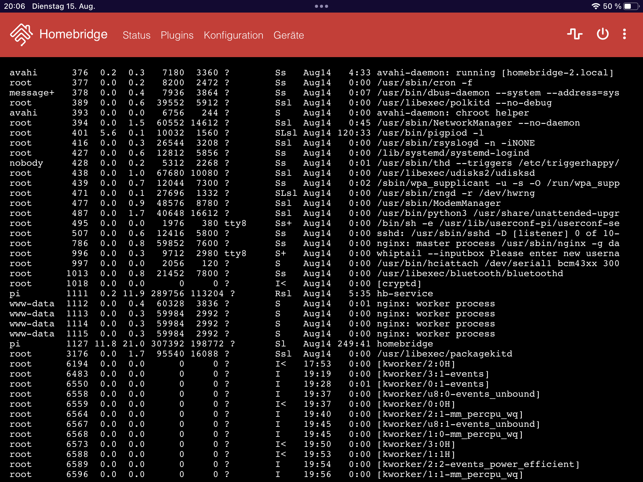

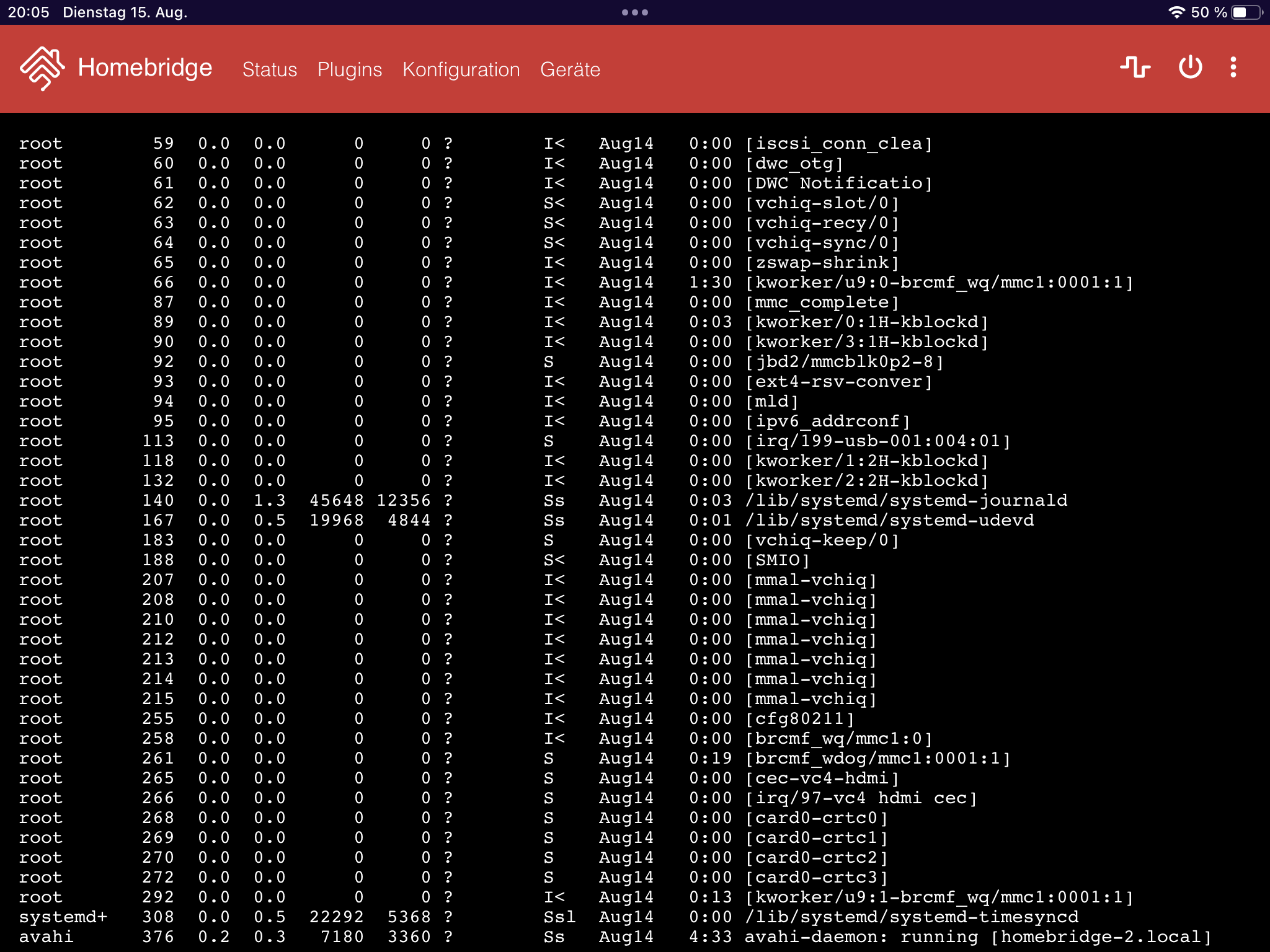

  • Gib im Terminal mal ps aux ein und poste den Output.
  • Hallo sschuste,
    es kommt in der Konsole von homebridge eine lange Liste,
    die ich nicht kopieren kann (iPad). Bin kein linux Kenner.
    Wie krieg ich die Liste denn kopiert um sie zu posten?
    Dank Dir für eine Antwort
    Jottem
  • Markieren und dann kopieren? So wie man es seit Jahrzehnten macht? Das hat mit Linux nur sehr wenig zu tun (besser gesagt: gar nichts), weil du das ja auf einem iPad machst.
    Ich verwende kein iPad, weil mir der Bildschirm zu winzig ist. Ich kann dir daher nicht sagen, wie man dort etwas markiert und kopiert. Aber ich weiß, dass es geht, es geht ja auch auf einem iPhone, halt ziemlich umständlich. Kannst du keinen Mac nehmen (oder einen PC mit PuTTY) mit dem du dich auf dem Raspi einloggen kannst?
    Zur Not mach einen oder mehrere Screenshots davon.
  • Vielleicht kannst Du da den Grund für die Probleme erkennen.
    Nein, leider nicht. Die Liste zeigt die Prozesse, die auf dem Raspi zur Zeit laufen und ich hatte gehofft, dort einen zu sehen, der immer wieder gestartet, aber nie ordnungsgemäß beendet wird. Auf diese Weise würde immer mehr Arbeitsspeicher verbraucht, was dann irgendwann zu steigender Last führt.
    Ich sehe diesen Fall nicht. Wahrscheinlich ist das Aufrufen der Prozessliste noch mal ganz interessant, wenn die Last sehr hoch ist. Bei hoher Last zeigt der Befehl top an, wer der Verantwortliche sein könnte.
