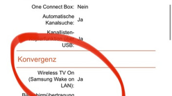

So, habe nun rausgefunden das er WoL fähig ist. ✅

Finde es nur komisch das über den link wo man checkt ob der Endpunkt läuft oder eben nicht sehen kann ob er kompatibel ist und laut dessen sollte er kompatibel sein. Es läuft auch alles wenn er über die Fernbedienung eingeschaltet wurde nur halt die Verbindung mit dem PIN ist das Hindernis.

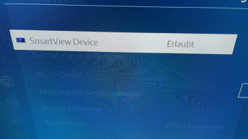

TV wurde gekoppelt. Im Gerätemanager wird wie oben auf dem Bild zu sehen das ganze als SmartViewDevice angezeigt.

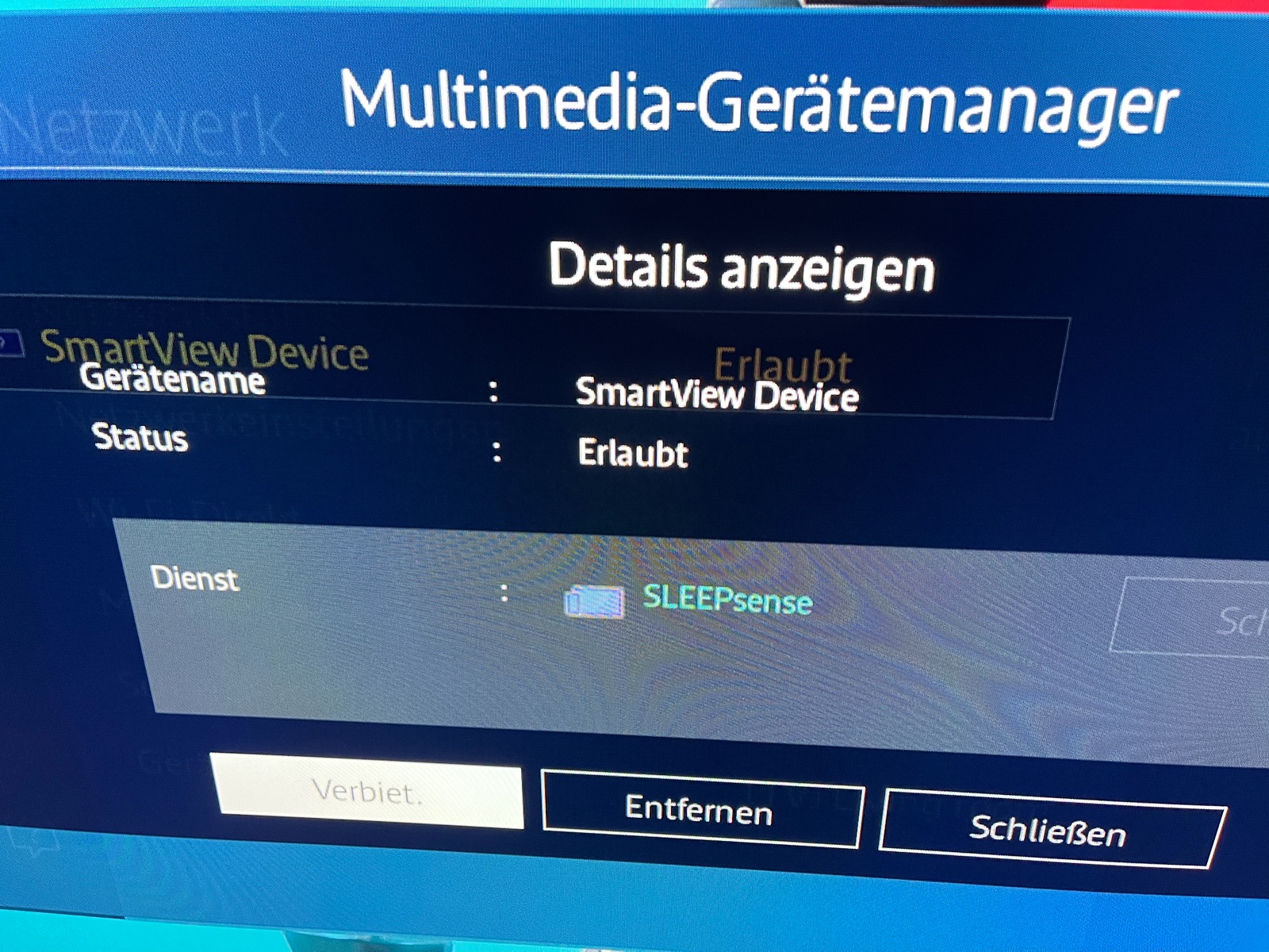

Mir ist aufgefallen das im Gerätemanager mein TV als SleepSense angezeigt wird. Ist das richtig so ?
