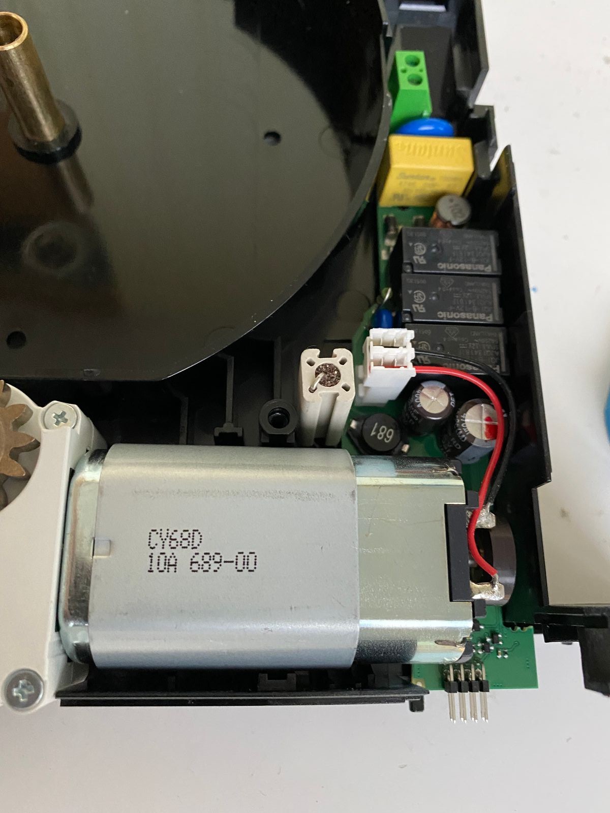

Du meinst, statt direkt den Motor anhängen, mich an die Knöpfe zu hängen? Das wäre eine Idee, müsste ich gucken ob es geht. Punkt ist hier nämlich, dass die Knöpfe auf einer Platine aufgelötet sind. Aber theoretisch müsste ich dort auch Kabel hinlöten können. Aber ob das dann klappt, weiss ich nicht. (ist übrigens der hier: https://qubino.com/products/flush-shutter-dc/)
Das ist ein guter Punkt mit dem Richtungswechsel. Bei Wechselstrom wird eigentlich ein entsprechendes Relais benötigt. Denke, das ist eines der verbauten Teile (die schwarzen Dinger sehen aus wie KFZ-Releais). Diese Funktionalität würde doch aber hier der Flush Shutter übernehmen.
Allerdings müssten dann - wenn ich das richtig verstehe - vom Motor dennoch 4 Kabel weggehen und nicht nur 2... (2x Motorsteuerung & 2x stromführende Kabel). ich muss das nochmal genauer recherchieren fürchte ich
Und nein, selbstverständlich hängt das Ding nicht am Strom während es offen ist (wie gesagt, Stromanschluss sind die beiden grünen Klemmen oben im Bild - nix dran ;)) und ich werde das Ding auch nicht anders verkabeln, solange ich nicht weiss, was ich tue
Im Notfall hole ich mir halt den Elektriker zu Hilfe

Und zwar habe ich vergangene Woche einen Jarolift Gurtwickler (für den Rolladen) so umgebaut, dass ich ihn direkt aus dem Smart Home ansteuern kann. Dafür nutze ich einen Flush bzw. Roller Shutter. Der Gurtwickler war ein modell dessen Motor auf 24V ausgelegt ist. Diesen habe ich an den Flush Shutter angeschlossen und von da dann ans Netzteil.
Nun möchte ich quasi das Gleiche auch für das Wohnzimmerfenster machen. Dafür brauche ich einen grösseren Jarolift (und dieser ist von Anfang an auf 230V ausgelegt (also kein separates Netzteil). Es handelt sich um folgendes Produkt: https://www.amazon.de/RADEMACH…?th=1&tag=hktips-forum-21
Soweit so gut - was ich nun nicht weiss (man möge mich bitte nicht steinigen), ob ich den Motor genauso direkt an den Roller Shutter anschliessen bzw. von dort direkt mi einem Stromkabel auf die Steckdose gehen kann.
Mein erster Gedanke war: klar - Motor ist auf 230V DC ausgelegt - das ist ja das was aus der Steckdose kommt ;).
Was mich irritiert hat, war der Aufbau auf dem Controller-Board - sieht sehr ähnlich aus wie bei einem Netzteil mit den aufgelöteten Kondensatoren und anderen Elementen.
Und bevor ich jetzt das Ding umbaue und einen Kurzen verursache (oder einen kaputten Motor) wollte ich mal eben nachfragen
Anbei ein Bild vom betreffenden Teil (Motor unten im Bild: grüne Klemmen oben sind für ein einfaches Stromkabel direkt mir Netzstecker gedacht.
Ich danke schon mal im Voraus für eure Unterstützung
