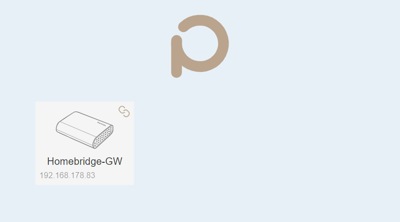

Bitte mal mit der Maus auf das P (das große Graue) klicken und nach einer Bridge suchen lassen!
Das habe ich und der Stick ist immer noch nicht da....sehr schade

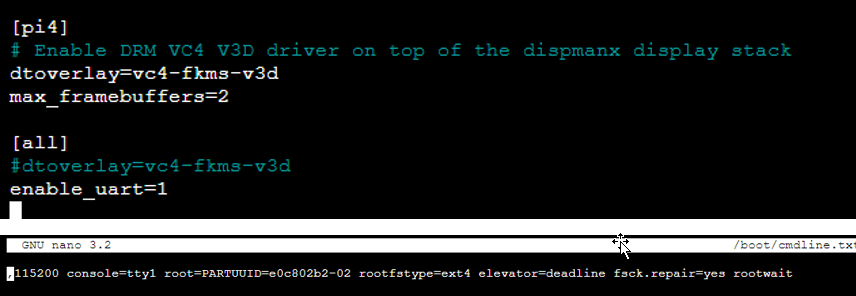

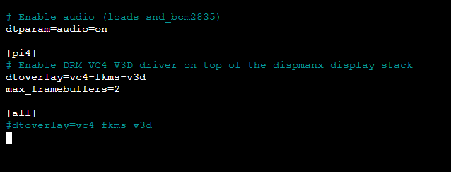

Mach mal in der Konsole folgendes:
sudo nano /boot/config.txt
füge dort am Ende enable_uart=1
sudo nano /boot/cmdline.txt
Bitte dort console=serial0. löschen
sehen jetzt so aus....also neu gebootet. Der Stick ist leider immer noch nicht sichtbar.

Hast Du mal die Bridge suchen lassen?
Im Startbildschirm der Phosdcon App auf das P klicken!
Ja, der Startbildschirm sieht genauso aus wie mein erster Screeshot hier.
Hallo Patrick, danke für deine Antwort und die Hinweise, unter Einstellungen > Gateway steht bei Version und Firmware "nicht verbunden". Also ist er wohl nicht funktionsfähig. Ich habe zugriff auf die Weboberfläche. Wie kann ich weiter verfahren, um den Stick zu verbinden?
