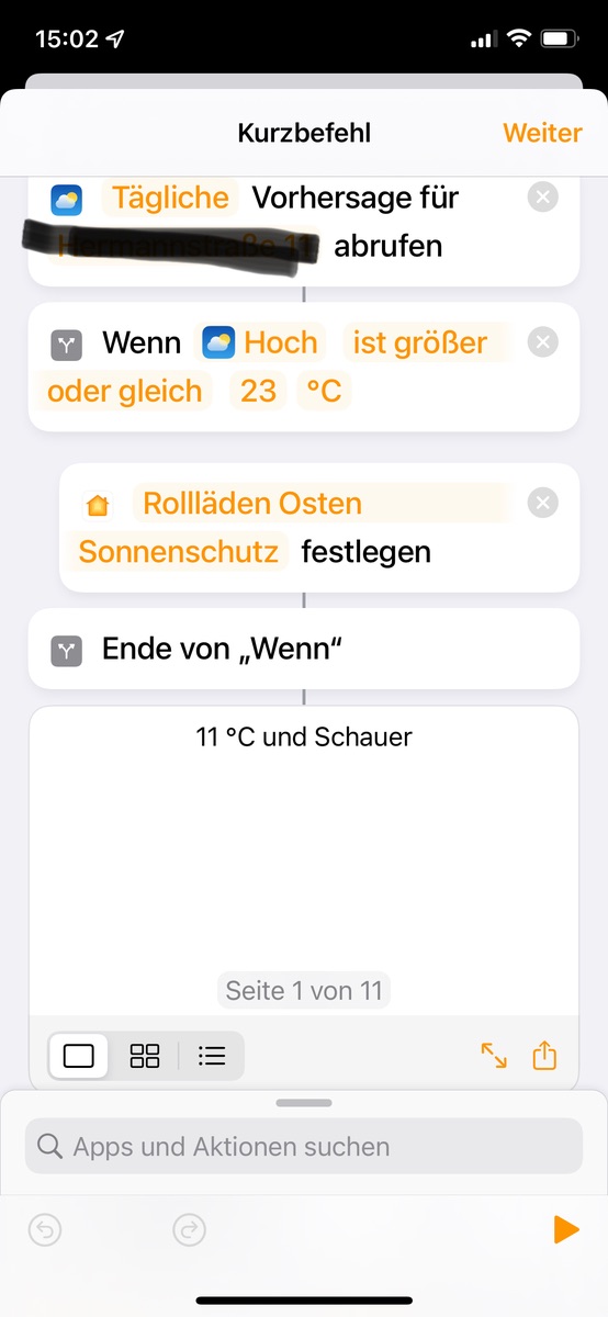

    Ich habe eine ähnliche Automation für den Sonnenschutz laufen. Zwei Stunden nach Sonnenaufgang fahren die Rollos in die Sonnenschutzposition wenn die Temperatur für den Tag 24° oder mehr ist.
    Bis zum Herbst hat das zumindest funktioniert. Wenn ich den Kurzbefehl jetzt ausführe, kommt die heutige Höchsttemperatur.
