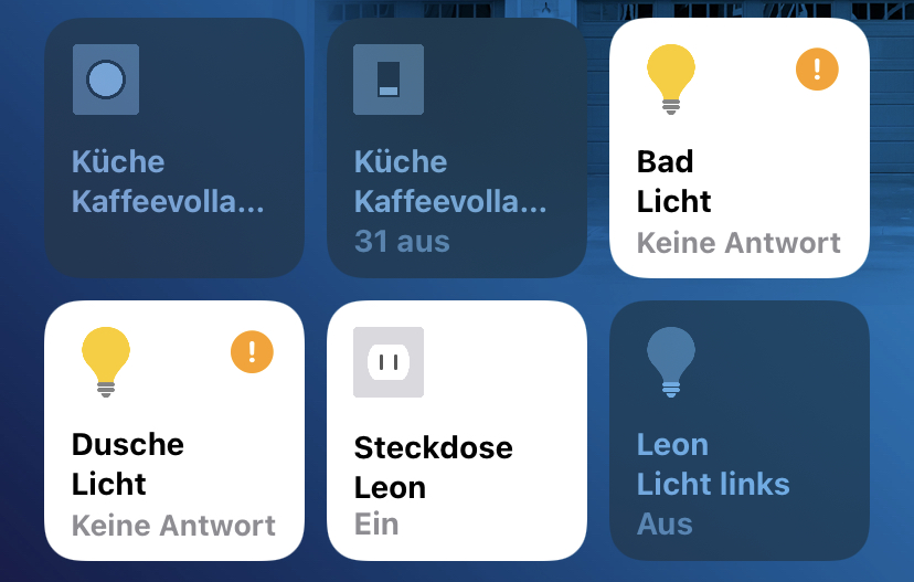

    Wenn ich schon mal die Experten hier habe. Wisst ihr zufällig wie man das Problem löst?
    Bilde mir ein das war mal anders. Und zwar wenn ich Lichter mim Taster ausmache bleiben sie in homekit an mit Ausrufezeichen. Kann ich das einstellen dass bei stromlos auch deaktiviert werden? Wenn ja wie?
    Danke nochmals
