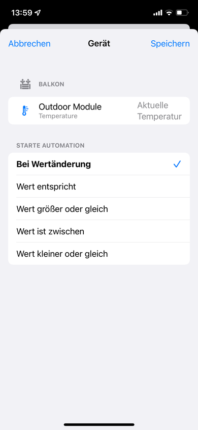

Ich hatte ein ähnliches Problem wie du mit meiner Wetterstation von Netatmo.
Mein Problem war Bzw. die Lösung war einen beliebigen Wert als Auslöser zu nehmen der sich ständig ändert und als Auslöser eine beliebe Wertänderung zu nehmen. Geht über die Controller App. (Siehe Bild)
Ich zum Beispiel habe die Außentemperatur von meinem Außenmodul genommen. Das hat den Vorteil: Jedesmal wenn sich die Temperatur ändert wird diese Automatisierung angestoßen und die anderen Werte abgeglichen.
