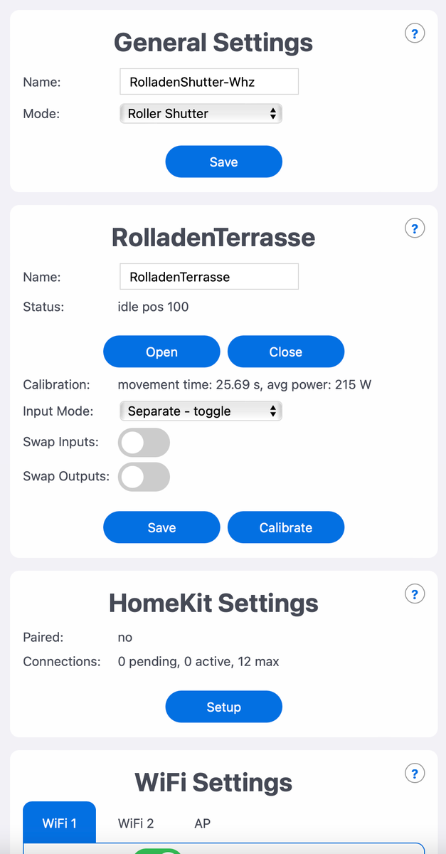

danke, das Problem ist gelöst. In den General Settings hatten die shelly alle den gleichen Namen.
wie auch immer das passiert ist. Jetzt gehts .

nein leider wird der HomeKit code generiert.
Manuell kann ich den nicht ändern, bzw. einfach einen neuen eintragen. Wenn ich auf reset gehe und mir dann den HomeKit code Setup anzeige, ist es der selbe code.
Vermutlich muss ich die shelly wieder ausbauen und auf Werkseinstellung reset machen.
Da schonmal die Frage, wie werden die shelly redetet, bzw. die HomeKit Firmware runtergeschmissen?
Da hilft leider bei mir nicht, das habe ich auch schon probiert.
Ich poste mal einen Screenshot. Den Code kann ich nicht ändern. da dieser generiert wird, wenn ich auf HomeKit Setup klicke.
Die Firmware ist :
Version:2.11.2
Build:20220812-225358/2.11.2-g1b146b4-master -
Der HomeKit Code wird doch in der Firmware generiert. Kann ich einfach einen anderen eintragen? Probiere ich mal.
Danke

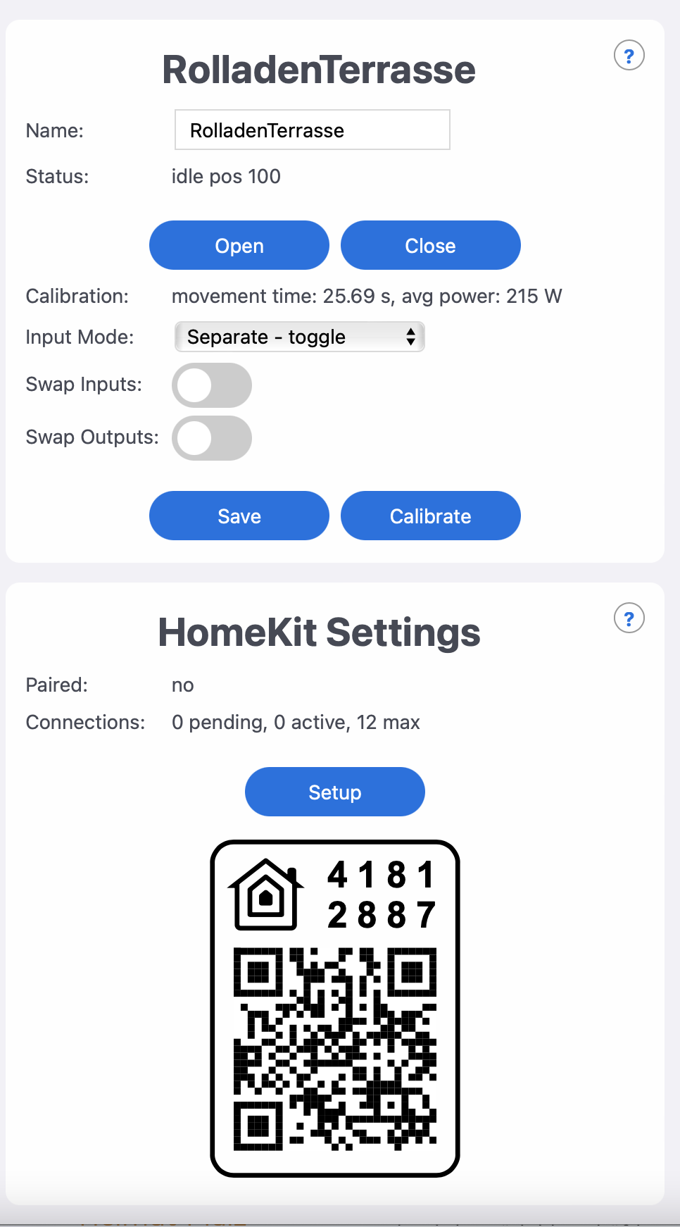

Ich habe seit heute auch das Problem, dass ich zu dem bereits vorhandenen shelly 2.5 , 3 weiter shelly in HomeKit hinzufügen wollte. Firmware flashen ging alles super.
Allerdings kommt beim scann des QR Codes Gerät kann nicht hinzugefügt werden.
Im Netzwerk sind die gerate sichtbar und auch die IP Adressen funktionieren, so dass ich im Browser die Geräte aufrufen und die Rollläden steuern kann.
Danke, funktioniert wieder.
Separate Toggle ist der richtige Schaltertyp.
ok, in der shelly HomeKit steht Separate momentary, wäre der separate toggle richtig?

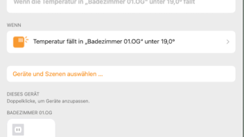

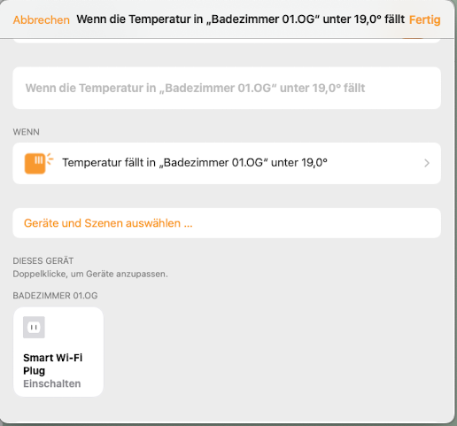

anbei die Automation für RT einschalten wenn die temp unter 19° fällt

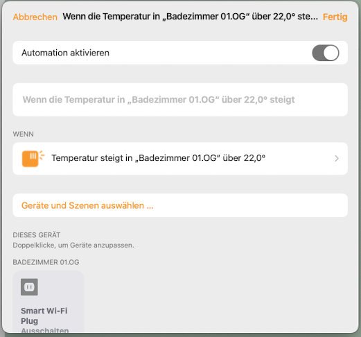

und für Automation wenn die Temp über 22° steigt,
an welches Gerät schockt der RT die Info? Der RaumThermometer ist per Bluetooth mit dem iPhone im apple home eingerichtet und in der App ist das Thermostat mit der Memos Steckdose verbunden.
Aber wie wird der Schaltbefehl weitergegeben?

die Lösung mit dem Qingping RT funktioniert bei mir nicht. Die Steckdose schaltet nicht ein wenn die Raumtemperatur unter 19grad fällt und auch nicht aus wenn die über 22Grad steigt.
Anbei ein Screenshot.
Screenshot

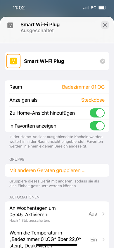

Ich habe mir jetzt eine RT von Qingping gekauft. Im HomeKit wird das Thermometer erkannt und kann mit der Steckdose von Meross gekoppelt werden.
Allerdings kann in der Home nur ein oder aus bei einer bestimmten Temperatur eingestellt werden, wenn Temp über 22Grad dann ausschalten wenn Temp unter 19 einschalten, das funktioniert irgend wie nicht. Muss das in einer anderen App eingerichtet werden? Die Steckdose schaltet bisher ohne RT um 05.45 Bus 06.30 den Handtuchheizkörber. Dazu hätte ich gerne wenn über 22 dann ausschalten
