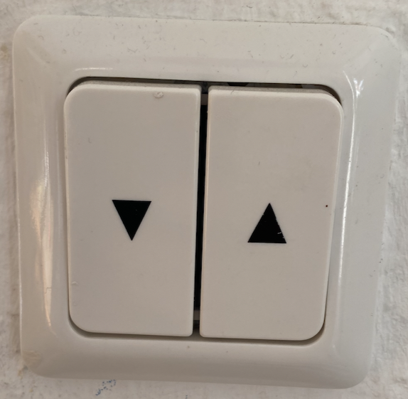

  • Ich greife das Thema nochmal auf.
    Ich habe mir heute einen shelly 2.5 für die Rolladensteuerung eingebaut.
    Bisher habe ich nur die Rollläden über einen Doppelwippe Schalter von Becker hoch und runter gefahren.
    Das war abends immer nervig, daher die Automation.
    Der shelly funktioniert und die Schalter für hoch und runter auch, bis auf das dass die Schalter jetzt immer zweimal betätigt werden müssen für das hoch und runterfahren. Vorher war es so, dass der Wippschalter für runter gedrückt wurde und zum stoppen der Wippschalter für hoch.
    Schalter von Berker
