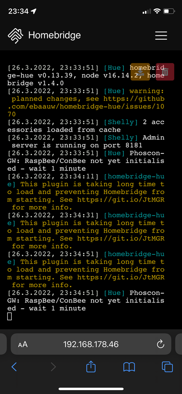

Fehlermeldung Konsole
[Hue] warning: Planned changes, see Link
[Hue] Phoscon-GW: Raspbee/Conbee Not yet initialised- wait 1 Minute
Und dadurch starte die Homebridge nicht bzw fährt nicht komplett hoch
