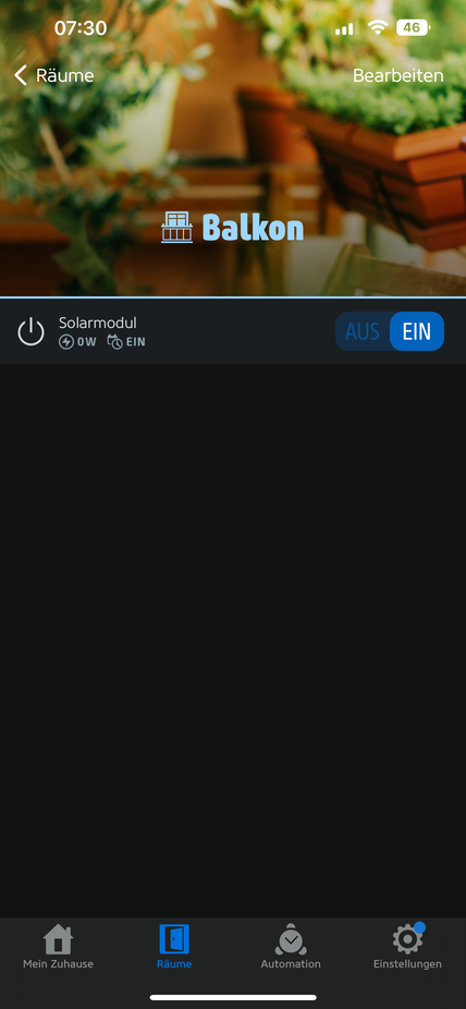

Ich habe es in einem anderen Thread entdeckt, dass Eve wohl noch unter iOS Probleme hat (aktuelle Beta drauf und leider damit nicht behoben) und ich glaube deswegen gehen meine Automationen nicht, denn wenn ich die eve App öffne, werden mir manchmal bei den Geräten, auch bei Solar, einfach 0 Watt angezeigt, nur in den genauen Messungen, in der App, werden mir dann die Werte angezeigt, vielleicht starten die Automation nicht, weil hier im Hintergrund immer ein Wert von 0 steht, obwohl es mehr sind, die Automation aber nicht die gespeicherten Daten abgreift sondern nur den Watt Wert unter „Verbrauch“, aktuelles Beispiel:
Obwohl jetzt schon 15W produziert werden

Letzte Public Beta auf dem IPhone 13 und endlich weiß ich, warum ich tagelang versuche meine Automationen hinzubekommen, die bei einem gewissen Verbrauch auslösen sollen…. Hätte ich diesen Thread eher entdeckt, hätte ich meine Zeit anders investieren können
Die Eve App zeigt mal den aktuellen Verbrauch an, mal steht die Anzeige auf 0, dann die App neu starten und es geht wieder, nochmal neu starten = wieder auf 0
Automationen laufen keine bisher, die auslösen sollten (alle auch bezogen auf den Verbrauch von Eve Energy Thread Steckdosen)
Auslöser sollte sein, wenn Wert sich beliebig ändert und dann unter der Bedingung > 100 Watt schalte andere Steckdose ein.
Sorry aber habe ich das nicht genauso?
Wert ist morgens auf 0, dann „wenn aktueller Verbrauch sich auf beliebigen Wert ändert“ als Auslöser und „wenn aktueller Verbrauch ist gleich größer wie 3W“ als Bedingung = schalte Stromleiste ein

Leider ohne Erfolg, da die Sonne fast weg ist, hat sich der Wert von 1W auf 0 geändert, aber die Automation wurde nicht ausgelöst:
naja ich hoffe auf den morgigen Tag, wenn dann der Denkanstoß von sschuste funktioniert
Die Automationen zicken leider noch rum, hier mal wieder ein Beispiel um weiter zu testen:
Wenn das Solarmodul mehr wie 3 Watt liefert, soll die Stromleist im Schlafzimmer angehen (Automation erstellt, als das Solarmodul aus war und somit 0W lieferte)
Hier direkt aus Eve:
Somit haben wir die 3W überschritten, aber die Steckdosenleiste bleibt aus
Komisch ist auch, dass Eve mir beim Solarmodul 4Watt anzeigt, gehe ich aber auf Details, werden mir 18 Watt angezeigt, trotzdem müsste natürlich die Automation auslösen, da über 3W, aber merkwürdig ist das schon, was Eve in der App anzeigt
