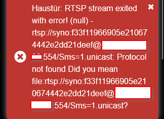

Hi Leute,
ich versuche gerade meine Wansview Kamera mit Hilfe des camera ui Plugins einzubinden. Bin absoluter Neuling in Sachen Homebridge und habe bisher nur unseren Roborock eingebunden.
Habe die Wansview Cam in die Surveillance Station meiner Synology eingebunden. Dort wird daurhaft aufgenommen. Habe beide Streams, von der Synology und von der Kamera direkt ausgelesen:
Synology
rtsp://syno:f33f11966905e210674442e2dd21deef@xxxxx:554/Sms=1.unicast
Cam
rtsp://admin:123456@xxxxx:554/live/ch0
Leider bekomme ich im camera ui diese Fehlermeldung:
Die Fehlermeldung ist die gleiche, egal ob ich den Synology Stream oder den Direktstream der Kamera nehme.
Hier meine Config:

Kann mir jemand einen Tipp geben, was ich noch wo einstellen/ändern muss?
