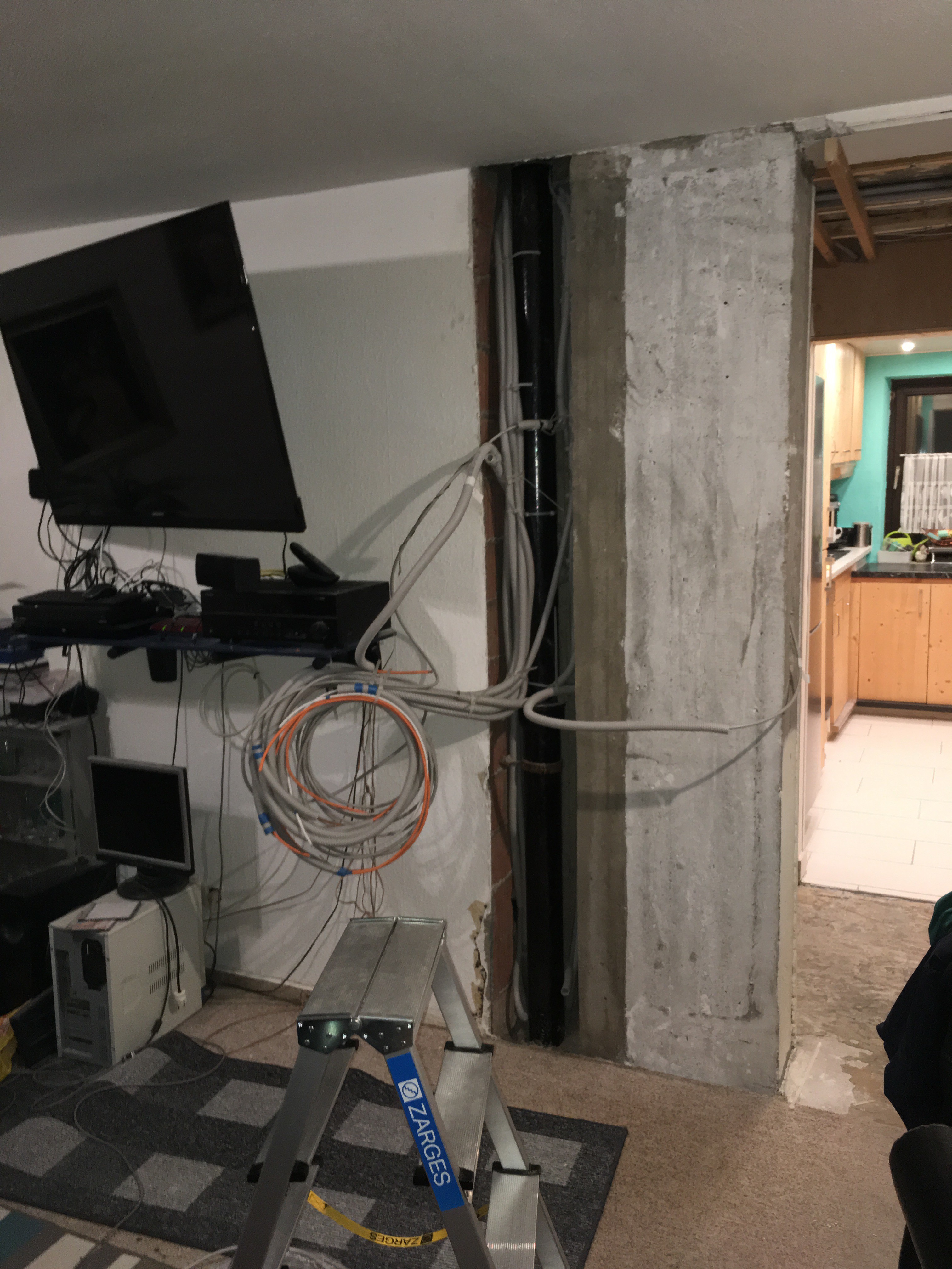

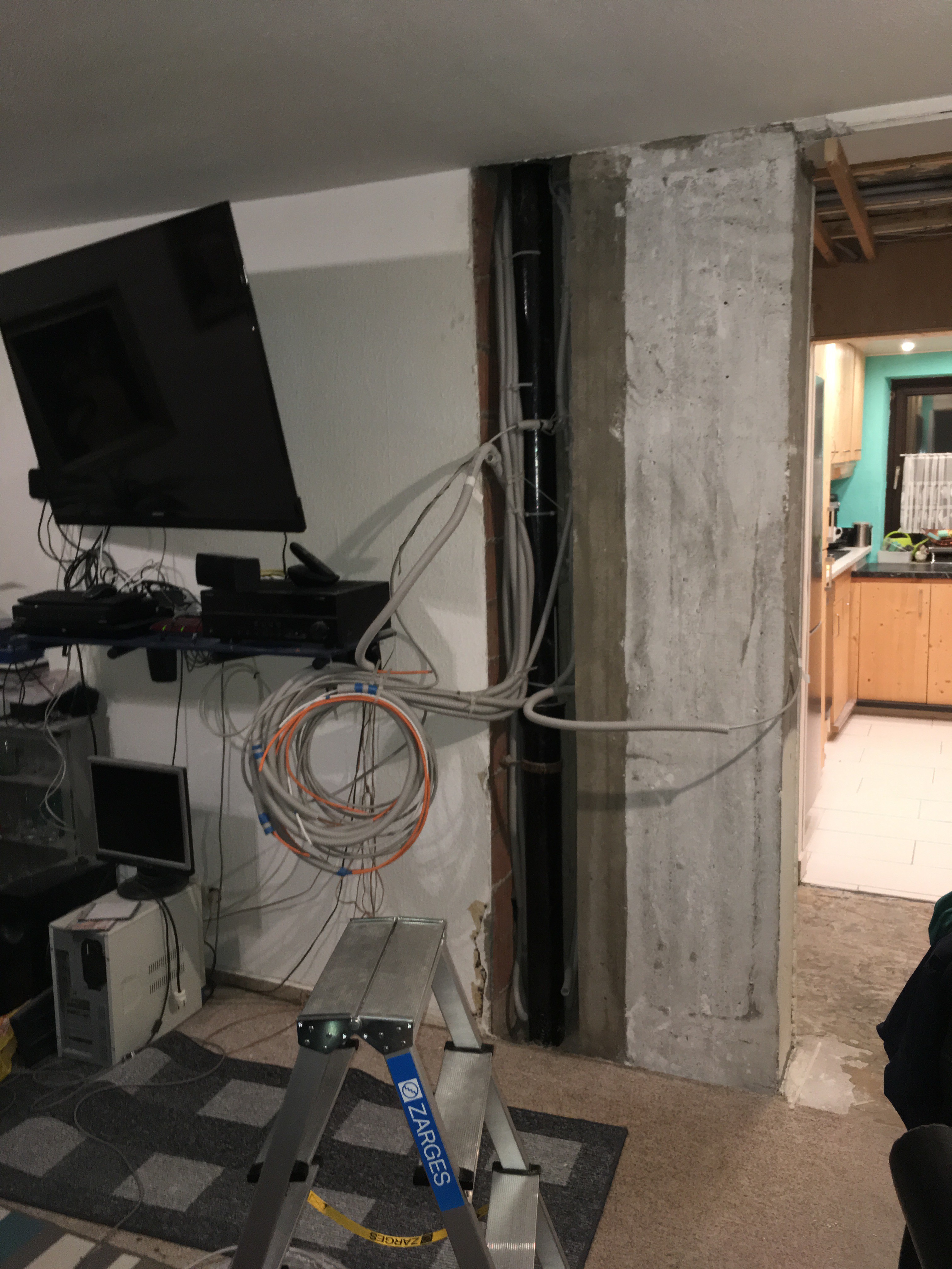

Wenn ich mir das bisherige Netz in der Decke ansehe, nunja, etwas platz ist noch für paar Kabelchen
ich sagte mir von Anfang an das ich die ganzen neuen Leitungen nicht in der wand verlege sondern alles in strängen in der Deckenabhängung. War ne gute Entscheidung den so komm ich wenigstens im fall der fälle wieder ran und bei diesen Massen an Leitungen wären es wohl keine leitungsschächte mehr gewesen in der wand sondern eher Wände aus schächten. Für ne 70qm Wohnung bisher schon 450m an kabeln verlegt und dabei ist noch nicht ein einziges für "Licht". Bekomme des schon noch voll...
Das ist das was du meintest xeneo .
hier läuft alles zusammen und das sind nur Datenkabel bei 3 von 7 "räumen"...
Das wird irgendwie die reinste Baudoku, aber weiß nicht wie ich es sonst definieren soll.
