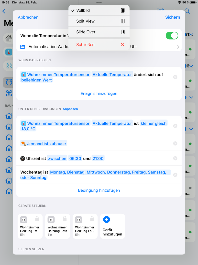

    Mittlerweile habe ich alles programmiert bekommen. Ich habe mir Home+ heruntergeladen und seit dem funktionieren die Automatisationen.
    Folgendes funktioniert wunderbar und bin total happy:
    - Zeitliche Steuerung aller Infrarotheizungen zwischen 06:30 - 21:00 Uhr z.B. zwischen 19-20 Grad.
    - Nachtabsenkung der Heizungen im gewünschten Temperaturbereich.
    - Absenkung der Heizung beim Verlassen des Hauses
    Als nächstes werde noch die Eve Door und Window installieren. Beim öffnen der Fenster soll dann die Heizung abschalten.
    So sieht es dann beispielhaft im Anhang aus.

    Hallo Alex,
    Danke für Deine Hilfe. So weit, wie du mir das beschrieben hast, war ich auch schon, aber es funktioniert einfach nicht. Wenn ich diese Automatisation teste, dann schaltet diese auch ein bis zu gewünschten Zieltemperatur und geht dann aus. Aber das war es dann. Nochmal anschalten nach Absinken der Mintemperatur macht er einfach nicht. Und das bei allen Räumen im Haus.
    Eigentlich klingt alles ganz einfach.
    Strom ein bei 19 Grad und Strom aus bei 20 Grad. So wollte ich mich an die Sache herantasten, um dann den besten Verbrauch zu finden.
    Ich lösche jetzt nochmal alles und setze die Automatisation neu auf.
