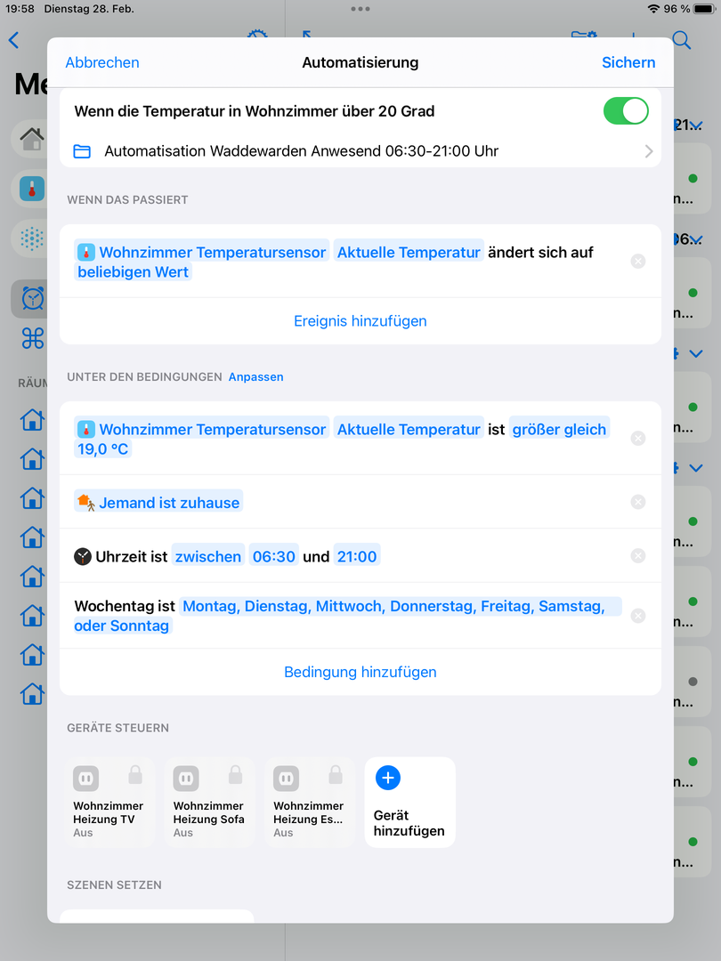

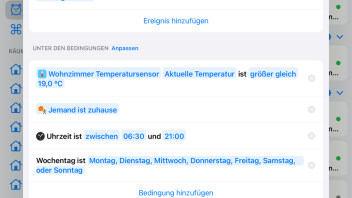

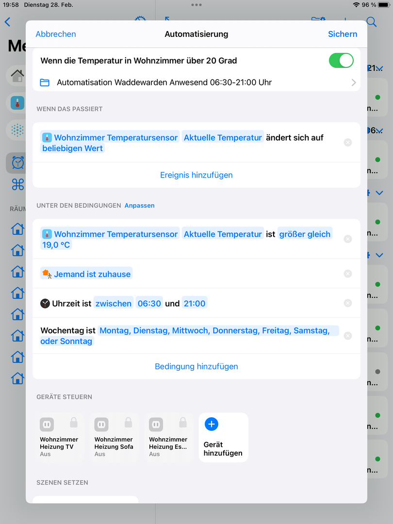

  • Hallo Alex,
    Mittlerweile habe ich alles programmiert bekommen. Ich habe mir Home+ heruntergeladen und seit dem funktionieren die Automatisationen.
    Folgendes funktioniert wunderbar und bin total happy:
    - Zeitliche Steuerung aller Infrarotheizungen zwischen 06:30 - 21:00 Uhr z.B. zwischen 19-20 Grad.
    - Nachtabsenkung der Heizungen im gewünschten Temperaturbereich.
    - Absenkung der Heizung beim Verlassen des Hauses
    Als nächstes werde noch die Eve Door und Window installieren. Beim öffnen der Fenster soll dann die Heizung abschalten.
    So sieht es dann beispielhaft im Anhang aus.
    LG
    Dirk
