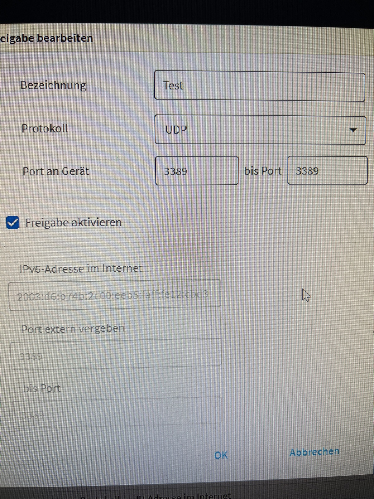

    Wenn die Bridge tatsächlich über IPv6 im Netzwerk hängt, hat sie wahrscheinlich auch eine IPv6-Adresse und eben keine IPv4 Adresse.
    Warum hast Du denn IPv6 in der Fritte aktiviert?
    Also soweit ich weiß ist das Standardmäßig an, hab da nie was dran rum gestellt weil es immer Problemelos lief.
    Hatte es ja auch mal deaktiviert und dann die Bridge neu verbunden usw. aber die bekommt trotzdem keine IP-Adresse. Jedes Gerät wird in der Liste mit einer 192.x angezeigt und bei der Bridge steht einfach nichts daneben.

    Problem: Philips Hue Bridge hat keine IP-Adresse im Router. Ich hab Reset versucht von der Bridge, mehrmals, sämtliche Sachen getestet, Kabel usw. alles passt. Meiner Meinung nach liegt das Problem entweder an der Bridge oder keine Ahnung. Die 3. LED leuchtet jedenfalls nicht. Über die App finde ich sie auch nicht. Wenn ich mich in der FirtzBox einlogge sehe ich die Bridge jedoch verbunden mit dem Netzwerk über IPv6. Problem jedoch das die Bridge keine IP-Adresse hat, jedes andere Gerät hingegen schon.
    Was kann ich dort jetzt tuen das es wieder funktioniert? Irgendwie muss es doch möglich sein dem Ding wieder eine IP-Adresse an zu drehen?
    Hab selbst versucht IPv6 aus zu machen im Router, dann die Bridge rausgeworfen das sie sich als neues Gerät wieder verbindet, geht auch nicht.
