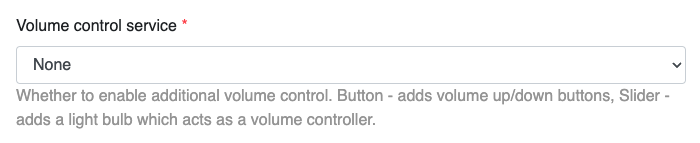

    Ich habe in Homebridge sowie Apple Home ein Gerät / Button für die Lautstärke, obwohl ich diesen in der Konfiguration auf None gesetzt habe. Weiß jemand wie das kommt?
                        "name": "LG TV",
                        "ip": "192.168.178.15",
                        "mac": "ec:6C:9A:47:91:30",
                        "pollingInterval": 5,
                        "volumeLimit": 100,
                        "volumeControl": "none",
                        "channelControl": false,
                        "screenControl": false,
                        "serviceMenuButton": false,
