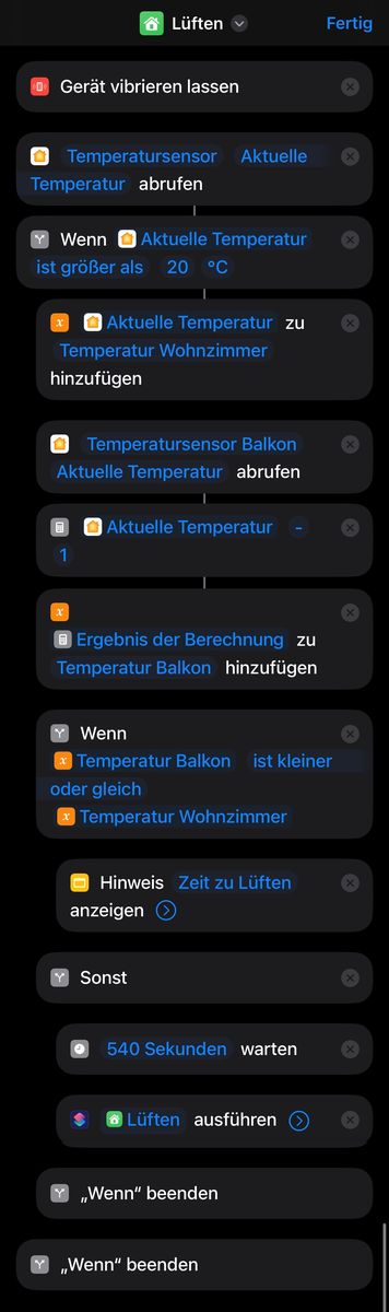

Halleluja...es funktioniert:
Zum Testen habe ich das Gerät am Anfang des Shortcuts vibrieren lassen und die Wartezeit auf 5s verringert. Das iPhone hat tatsächlich alle 5 Sek. vibriert. Wenn ich <= umgedreht habe, kam die Mitteilung.
Die Wartezeit habe ich jetzt auf 9 Min. reduziert anstatt der gewünschten 15 Min., da sich die Kurzbefehle-App im Hintergrund wohl nach 10 min. "deaktiviert" - so hab ich das zumindest mehrfach im www gelesen.
Zusätzlich habe ich die aktuelle Balkontemperatur um den Wert 1 verringert, da der Netatmo-Sensor doch recht träge ist und ich der Meinung bin, dass es ab der angezeigten Differenz von 1°C Sinn macht, zu lüften.

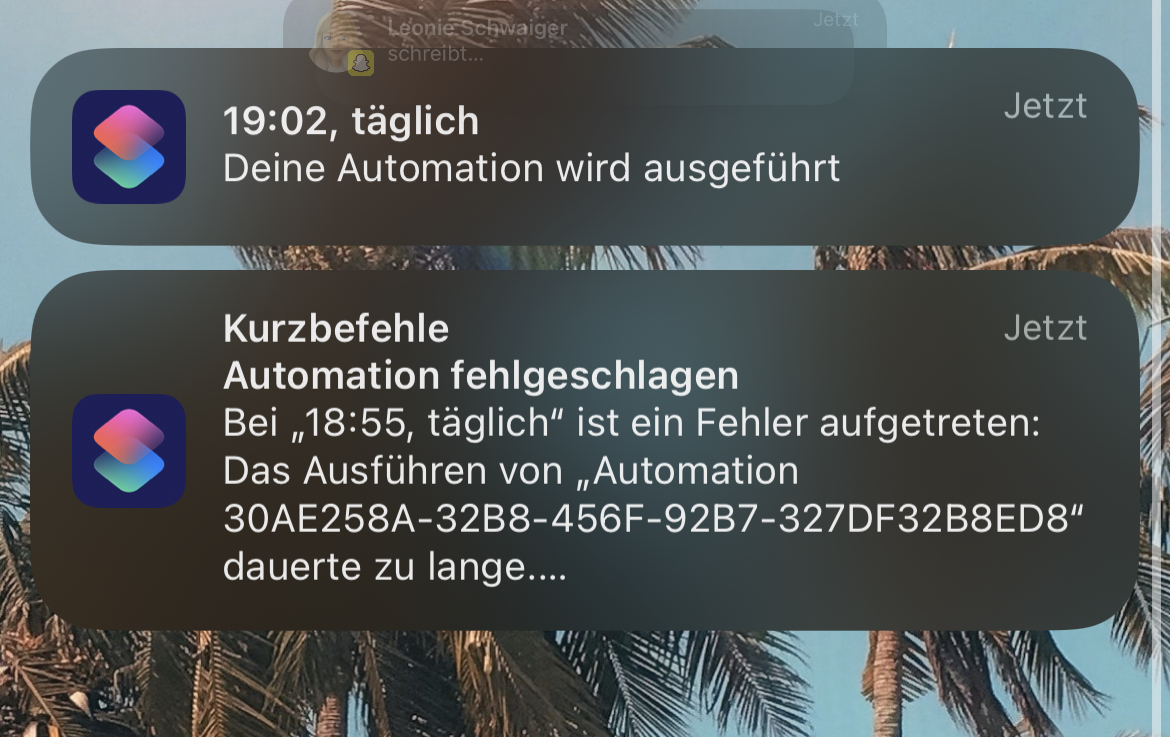

Die ursprüngliche Variante erzeugt eine Fehlermeldung bezüglich Zeit Überschreitung.

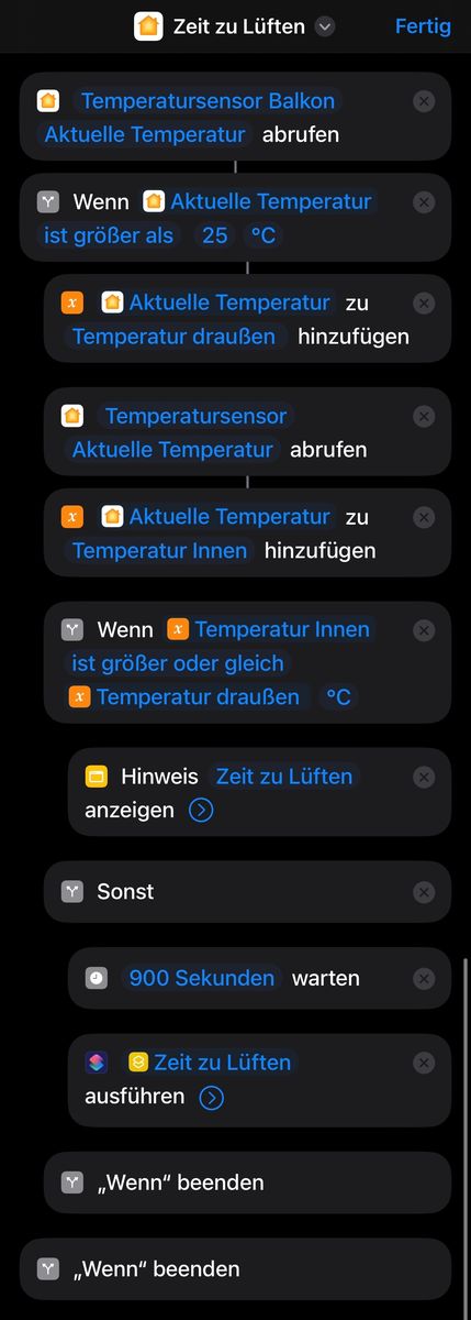

Ich habe den Kurzbefehl mal angehängt. Diesen lasse ich nach der Idee von Mia jeden Tag um 16 Uhr starten....ein anderer Trigger zwecks Automation als der Zeitwert fällt mir auch nicht ein - aber ich denke, damit wird das ganz gut funktionieren. Normalerweise sollte die Automation dann alle 15 Min(900 Sekunden) ab 16 Uhr den Kurzbefehl durchrattern und abfragen. Und das solange, bis die Meldung "Zeit zu Lüften" an mich rausgeht.
Bin mal gespannt...ich hab mal aktiviert, dass ich bei Ausführung benachrichtigt werde für die ersten Tage.Ich bin mir nur noch nicht sicher, ob der Shortcut sich "verhaspelt" an der Stelle, an welcher er nach 900s den Shortcut erneut ausführen soll, obwohl die Abfolge vom Shortcut ja eigentlich noch nicht beendet ist.
