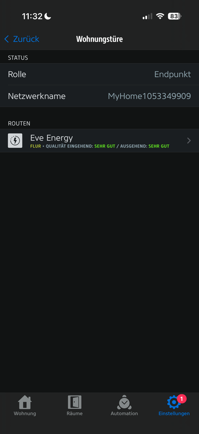

    Eve Energy kann helfen, muss aber nicht. Bis Matter 1.2 war es so, dass jeder Hersteller sein eigenes "Thread Süppchen" gekocht hat und sich die Netze gegenseitig eher gestört haben. Erweitert wurden sie Herstellerübrgreifend nicht. Mittlerweile können die Hersteller die Schlüssel untereinander austauschen. Theoretisch klappt das also. Aber ob das bei Eve und Nuki der Fall ist? Wenn hier im Forum keiner "Läuft bei mir!" schreibt würde ich tatsächlich mal Nuki und/oder Eve anschreiben.
    Scheint als würde das nuki mit dem eve kommunizieren
    Ich werds mal tesren . Wäre ne günstigere alternative als ein homepod.

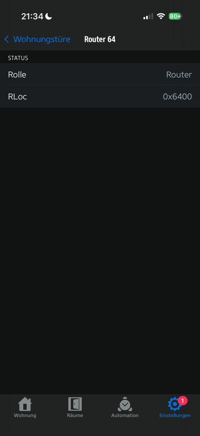

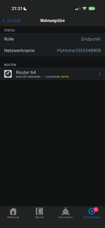

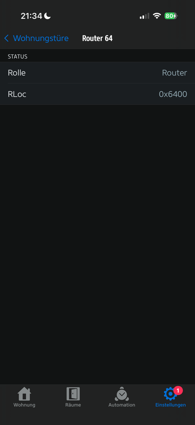

    Ich hab das nuki mal in der eve App gecheckt . Jedoch keine Ahnung was router64. So heißt zumindest kein Gerät bei mir . . Meine Apple Geräte werden sonst in der eve App nicht angezeigt
    Also Matter ist nur eine Sprache, wie sich Geräte im Netzwerk unterhalten. Das Netzwerk ist WLAN, Thread, Zigbee oder eine Mischung daraus.
    Dein Nuki muss in guter Reichweite zu einen der genannten Funksignale (Router, Accesspoint,…) sein. Der ATV ist kein Router oder Accesspoint. Er ist nur der Thread Border Router für das Thread Netzwerk. Es kommuniziert mit Matter over Thread.

    Ja das Nuki unterstützt matter over thread. Mir ist aufgefallen, dass vor allem beim streaming mit dem Apple TV die Verbindung gekappt wird. Das habe ich auch schon auf der Nuki Website gelesen, dass es da wohl Probleme gibt und im Apple Forum. Da das aber noch Stand TVOS 17 war, dachte ich, dass das vielleicht schon gelöst wurde. Jetzt frage ich mich, wie schaffe ich da am besten Abhilfe? Entweder ein HomePod mini/ 2nd Gen als Steuerzentrale oder würde auch schon zb ein EVE Energy mit Matter over thread als Mesh Verstärkung auf halber Strecke zwischen dem Go und dem ATV helfen
