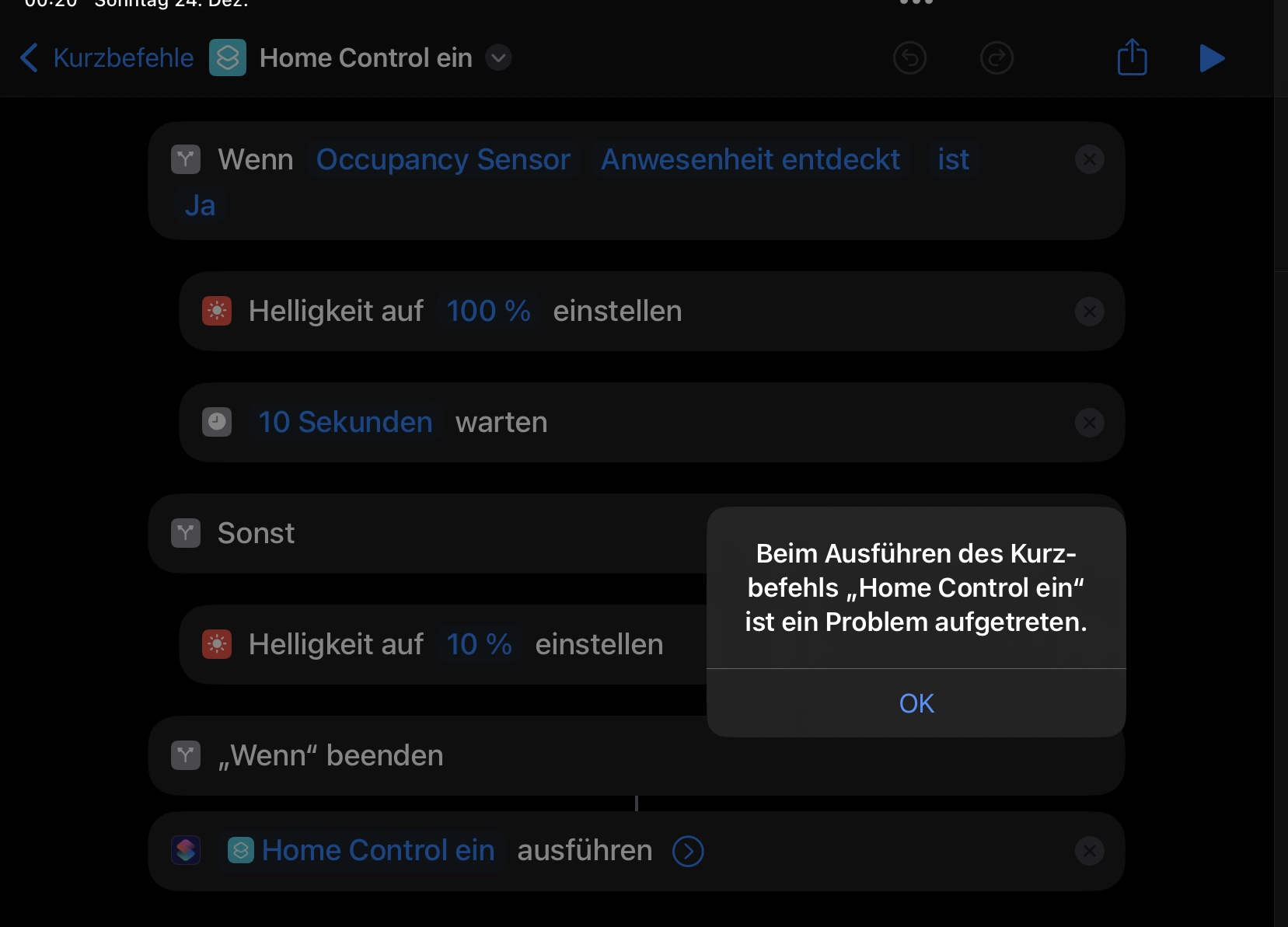

Moin,
Ich möchte dem Bildschirm meines fest als zentrales Bediengerät verbauten iPads (“Home Control”) mit Hilfe des Aqara Anwesenheitsmelders ein- und ausschalten, so dass der bei Nichtanwesenheit auf z.B. 10% Helligkeit schaltet.
Dazu habe ich eine kurze Automation erstellt, die über eine Endlosschleife den Zustand des Sensors abfragt, bei “Ja” die Helligkeit für 10 sek auf 100% stellt, dann wieder auf 10%. Nur funktioniert das nicht, nach wenigen Minuten steckt die Automation fest, siehe Screenshot.
Hätte irgendwer eine Idee was ich falsch mache?
Wenn ich statt dem Befehl für die Endlisschleife den für n Wiederholungen verwende, funktioniert es, ist aber nicht Sinn der Sache. Mein Fehler muss wohl in dem Neustartbefehl der Automation liegen?
Frohe Weihnachten!
