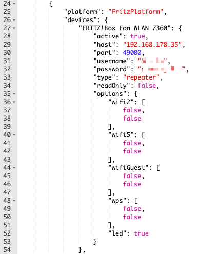

SeydX Ich habe gestern auf das update auf dev12 gemacht. Heute habe ich in die Config geschaut und dort sind viele "doppel" false einträge hinzugekommen.
Ich denke nicht das das so soll, oder?
Homebridge läuft natürlich ohne Probleme. Aber wie soll ich vorgehn? Einfach selbst hand anlegen und alle doppel einträge löschen?
