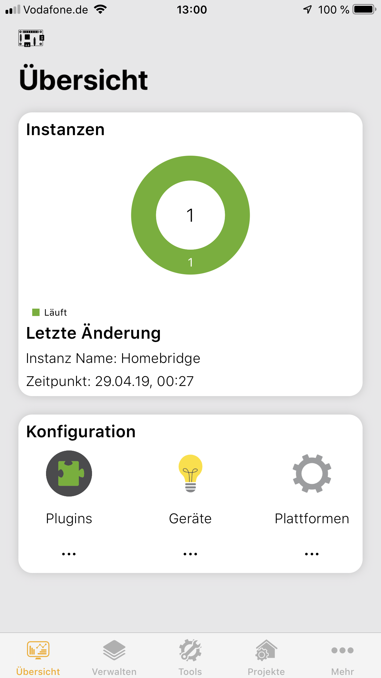

Habe nun den Netzwerkscanner benutzt und den Hostnamen verwendet. Das klappt dann auch wie gewollt. Deine App findet meine Homebridge
und verbindet sich auch.
dann bleibt sie für gefühlte 15 sekunden in der Übersicht und stürzt ab.
ich habe gerade das build 31 deiner app geladen und neu installiert.
App Modus ist Smart Apfel
passwort und IP adresse eingetragen und sonst alles übernommen wie es vorgegeben wurde.
Leider verbindet sie sich nicht mit dem Raspberry. Unter Verwalten steht STATUS offline
