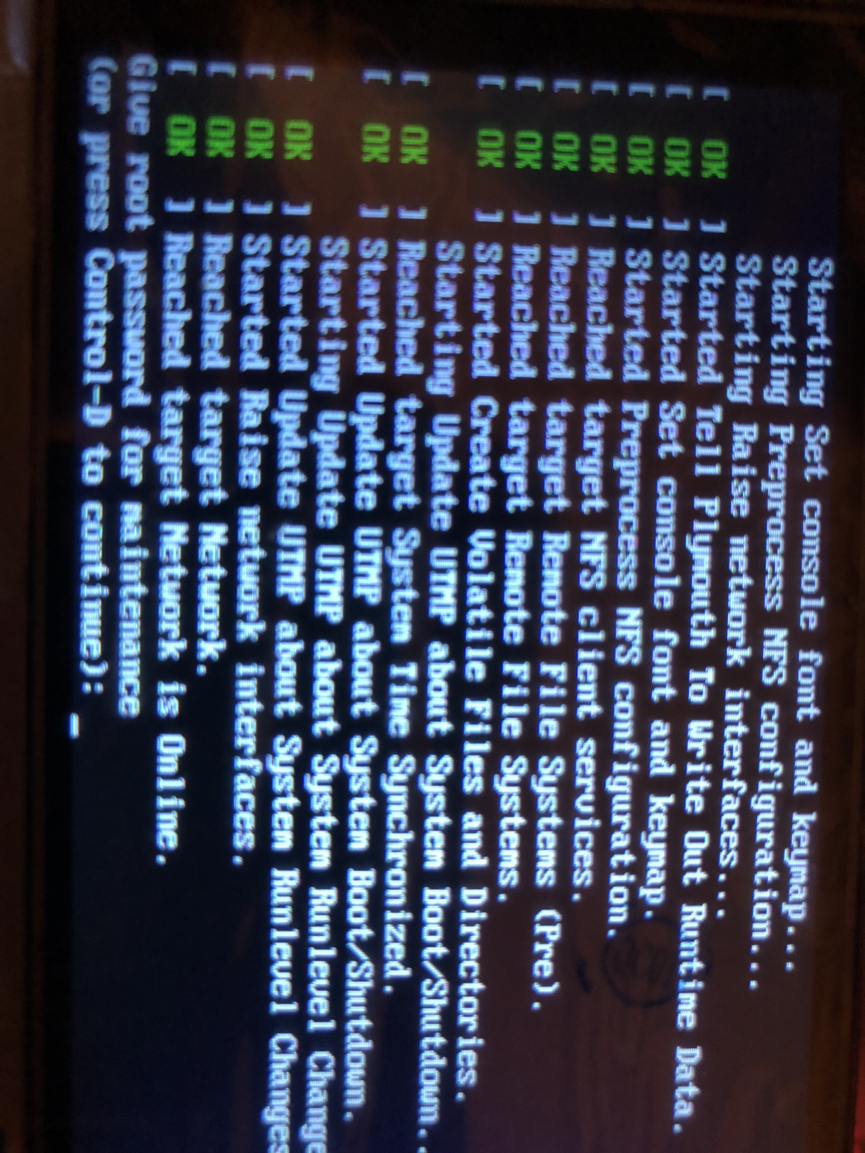

Du musst ein Root Passwort anlegen. Steht auch in der Sammlung
sudo passwd
ist der Befehl
Hatte ich schon gemacht. Nach nem Neustart das gleiche.
Hat einer eine Idee mit dem Give root password for maintenance or press CTRL+D to continue Fehler ?

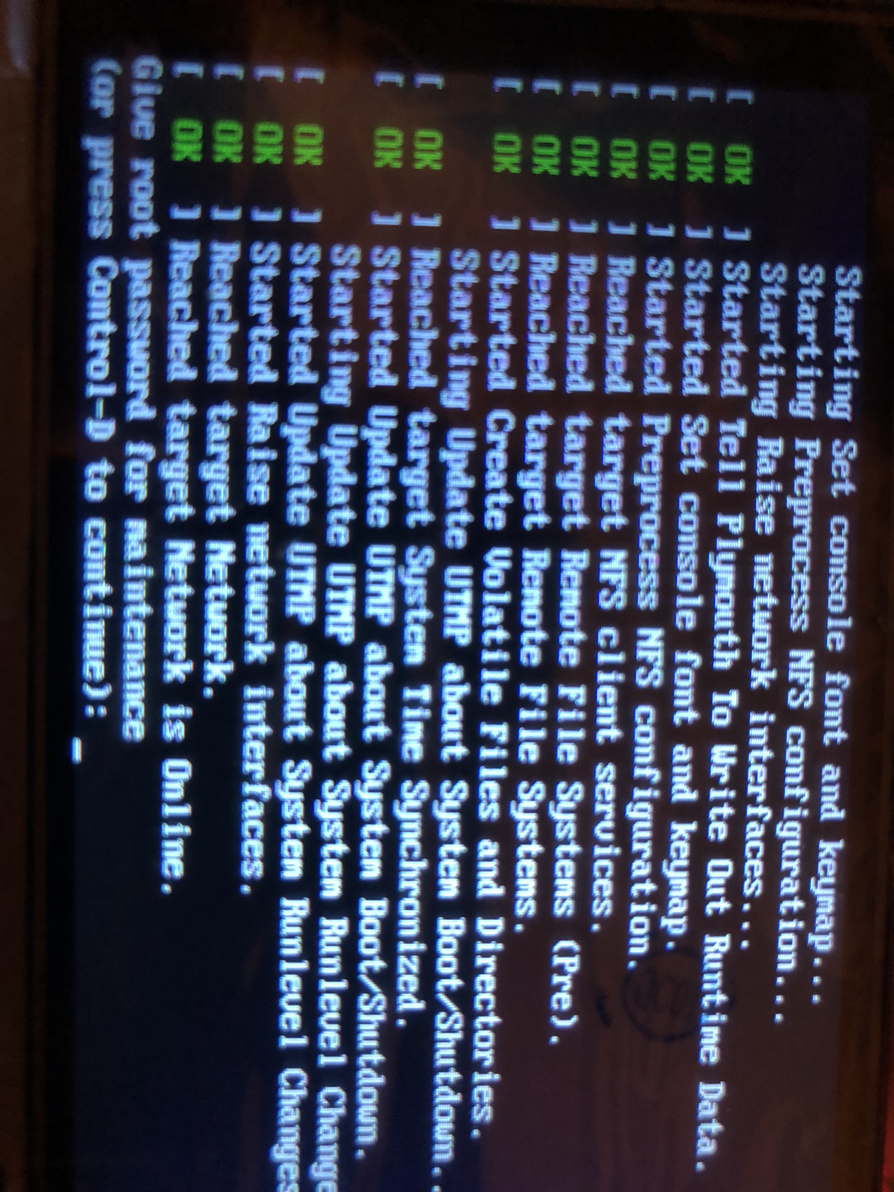

nach einem Firmwareupgrade vom Raspberry bekomme ich beim starten folgende Fehlermeldung :
Give root password for maintenance or press CTRL+D to continue.
Wie bekomme ich den Fehler wieder weg ?
