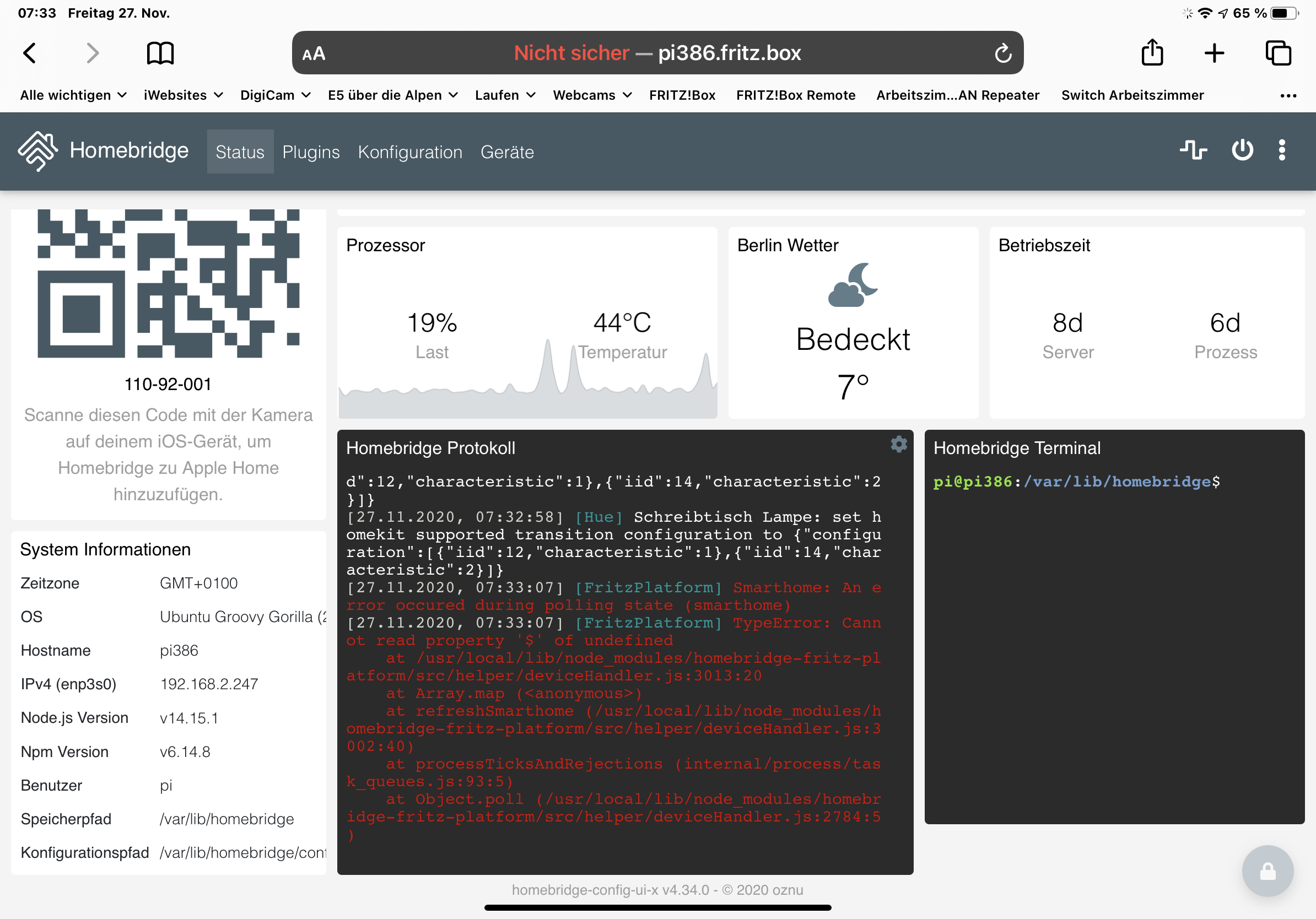

    Es gibt aber keinen Parameter für dieses DECT Gerät und somit wird mir zwar die Temperatur angezeigt, aber im LOG sehe ich immer diese Meldungen.
    [2020-5-5 7:33:54] [FritzPlatform] [ERROR] Repeater Flur oben: An error occured while polling state
    TypeError: Cannot read property 'state' of undefined
    at SmarthomeAccessory.getStates (/usr/local/lib/node_modules/homebridge-fritz-platform/src/accessories/smarthome.js:196:56)
    [2020-5-5 7:33:59] [FritzPlatform] [ERROR] Repeater Flur oben: An error occured while polling state
