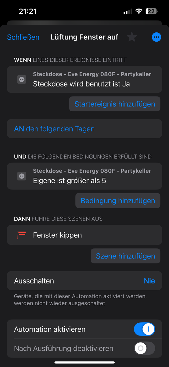

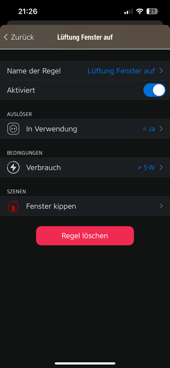

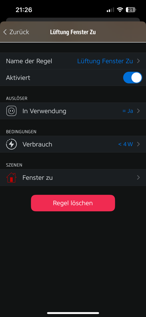

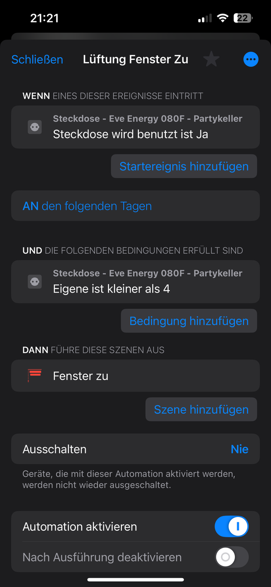

    Habe jetzt schon mal mit dem Küchen Rolladen und der Steckdose versucht zu spielen und habe die Automation versucht zu programmieren. Es tut sich jedoch nichts. Der Rolladen bewegt sich keinen Zentimeter.
    Habt ihr eine Ahnung was ich hier falsch mache?
    Anbei Screenshots aus der Controller App und aus der Eve App.
