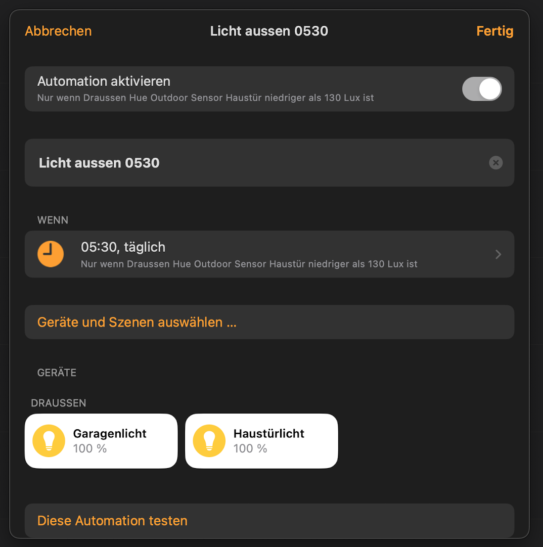

Es gibt Lampen, die schalte ich per Siri-Sprachsteuerung nach Bedarf. Das funktioniert seit Jahren tadellos -- auch für Gruppen oder auch Geschosse. Die Probleme sind mit den Automatisierungen aufgetreten. Hier habe ich zuerst Apple Home, dann Controller für Homekit und die Hue App und iConnectHue probiert. Die letzten beiden aber nur halbherzig, weil ich da den Helligkeitssensor nicht gefunden habe. Ich hab’s dann mit CfH probiert, das kollidierte aber mit Geräten und Szenen (s. Mia ’s Post oben). Also alle Automationen in Apple Home angelegt. Lediglich die lange Laufzeit von 3 Stunden habe ich in CfH angepasst, weil das in Apple Home nicht geht.
Zum Thema "Automationen vereinfachen". Meine sieht so aus:
- 5:30, täglich Prüf die Helligkeit. Wenn <130, schalt das Licht für 1 Stunde an
Ich weiß nicht, aber welchem Punkt wir von komplexen Automationen sprechen, aber das ist für mich eher Pinocchio-Teller. Ich habe mich ja schon damit abgefunden, dass ich die o.g. Automation stündlich (morgens bis 9:00, abends von 16:00–22:00) wiederholen muss. Um 23:00 wird's dann aber einfacher:
- 23:00 täglich, schalt die beiden Aussenlampen für 3 Stunden an (Helligkeit: 50 %)
Aber auch das funktioniert nicht störungsfrei.
Ich würde heute Abend noch mal einen Anlauf nehmen und der Hue-App eine Chance geben. Hast Du eine Empfehlung oder vielleicht sogar einen Screenshot, wie ich die Automatisierung anlegen soll? Starte ich mit "Custom"? Das hab ich schon probiert, aber den "Lux-Wert als Einschränkung" hab ich nicht gefunden.

Update: Für den Baustrahler-Test blieb gestern keine Zeit. Ich hab aber auch so heute Morgen festgestellt, dass es nicht funktioniert. Nicht auszuschließen, dass es am Rookie lag und nicht am o.g. HomeKit-Fehler. Bevor ich da weiter im Dunklen nach einer Lösung suche, dachte ich, ich geh auf Nummer Sicher und lege ein paar Automationen für morgens und abends an.
Ich habe mir aber überlegt, dass ich das vielleicht einfach anders löse und stündlich eine Automation zünde, die den Lux-Wert einsammelt und dann die Lampe einschaltet oder auch nicht.
Dazu hab ich gestern Abend flott 5 Automationen im Centroller angelegt (5:30, 6:30, 7:30, 8:30, 9:30). Das hat bis 8:30 gut funktioniert, aber dann blieben die Lichter an, obwohl der Lux-Wert über 130 lx lag.
Mir sind im Controller die Optionen "Ausschalten" und "Nach Ausführung deaktivieren" nicht 100 %ig klar.
Ich dachte, ich schalte die Lampen durch "Ausschalten nach 1 Stunde, 5 Sekunden" aus. Zu dem Zeitpunkt läuft ja die nächste Automation schon. Beim Schreiben fühlt sich das schon nach einer komischen Idee an, aber vielleicht könnt ihr da kurz für mich aufräumen

Ich hab gerade nur kurz im Controller geguckt. Ich könnte folgendes machen:
Wenn eines dieser Ereignisse eintritt:
Wenn Lichtsensor "Aktueller Beleuchtungsstatus ist beliebig" *
An folgenden Tagen
Jeden Tag
Und die folgenden Bedingungen erfüllt sind:
Aktueller Beleuchtungsstatus ist kleiner oder gleich 130 lx
Dann führe diese Szenen aus
Funzel an
* Hier gibts ne Warnung: Aufgrund eines aktuellen HomeKit-Fehlers können Automatisierungen, die Startereignisse oder -bedingungen mit "beliebigem Wert" verwenden, früher oder später beschädigt werden.
