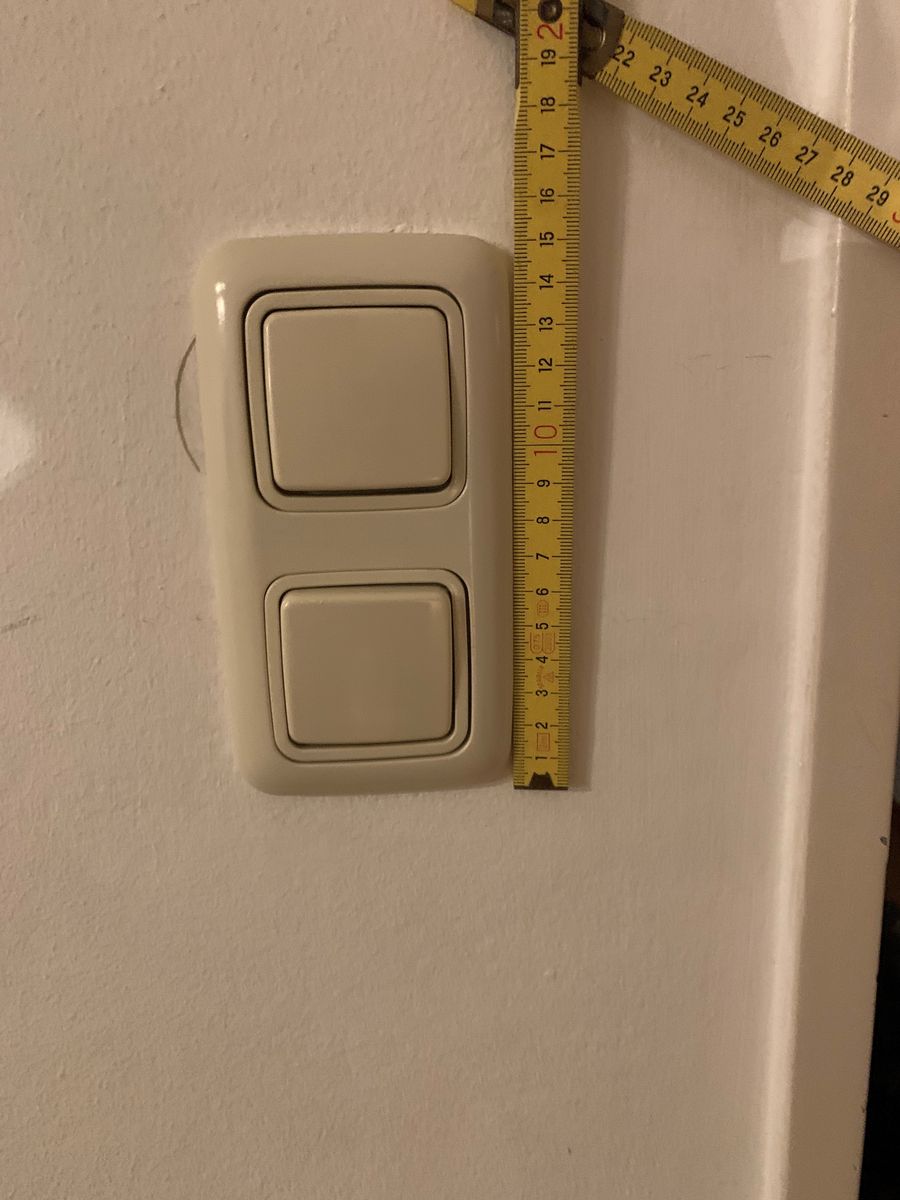

Hat jemand Erfahrungen mit Meross smarten Lichtschaltern? Genauer gesagt würde ich gerne wissen, ob es möglich ist zwei Meross Lichtschalter über-/untereinander zu befestigen. Aktuell habe ich einen klassischen Busch-Jäger-Doppelrahmen-Lichtschalter montiert.
Ist es möglich von der Passform diesen durch zwei Meross Lichtschalter (jeweils 8,6cm hoch) auszutauschen?
Hat hier jemand schon die Erfahrung gemacht oder kann mit Tipps geben?

nein, 2 von den touchtastern passen bei dir nicht übereinander. ich hatte die gleichen schalter und wollte diese gegen die touchtaster austauschen. leider geht es nicht, da die beiden dosen zu eng aneinander liegen.
das ist grundsätzlich ja immer der gleiche mist mit einzeltastern, die verkauft werden. wenn hersteller ihre maße ändern würden, so das solche taster in dosen mit herkömmlichen abständen passen würden, wäre alles super. wer hat schon nur einzelschalter in der wohnung/haus. ich jedenfalls bin bestrebt überall die gleiche serie zu verbauen, da es zu unprofessinell aussieht, mehrere serien zu verbauen...........meine meinung.
leider muss ich die taster wieder retounieren, da ungeeignet
