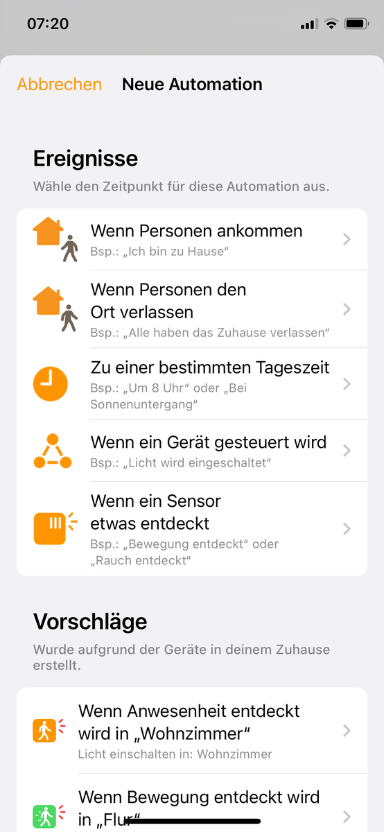

  • Zunächst herzlich willkommen hier im Forum!
    Ich verstehe ehrlich gesagt noch nicht ganz die Schwierigkeit dabei? Du kannst doch einfach zwei simple Automationen anlegen:
    Automation hinzufügen > zu einer bestimmten Uhrzeit > Dachfenster schließen
    Automation hinzufügen > Wenn ein Gerät gesteuert wird > Dachfenster schließen (ist geschlossen) > Außenrolladen schließen
    Automation 2 wird ausgeführt, wenn das Dachfenster geschlossen wurde. Soll das nicht grundsätzlich passieren, sondern nur morgens um 8, dann muss man das eben zeitlich noch über Start- und Endzeit einschränken.

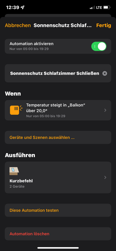

    Hab Ich bei mir auch so gemacht, nur das bei mir der Auslöser die Temperatur am Balkon ist.

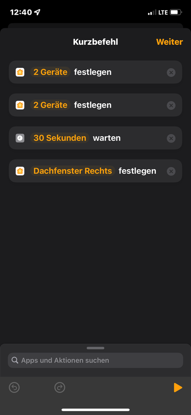

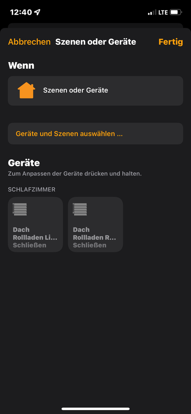

  • Automation hinzufügen > Zu einer bestimmten Uhrzeit > Bei der Geräteauswahl ganz nach unten scrollen und auf "in Kurzbefehl konvertieren" > Mein Zuhause steuern als Aktion einfügen > Dachfenster schließen auswählen > Die Aktion "Warten" einbauen > Sekunden eintragen (So lange, wie eben das Fenster zum schließen braucht) > nochmal "Mein Zuhause steuern" einfügen > Außenrolladen schließen auswählen

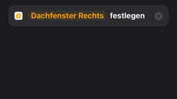

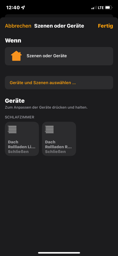

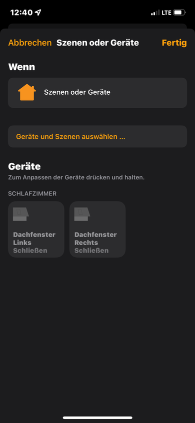

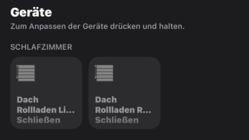

  • Bei mir schaut das folgendermaßen aus und das klappt wunderbar so
  • Vielen Dank, das hat mir sehr geholfen.
