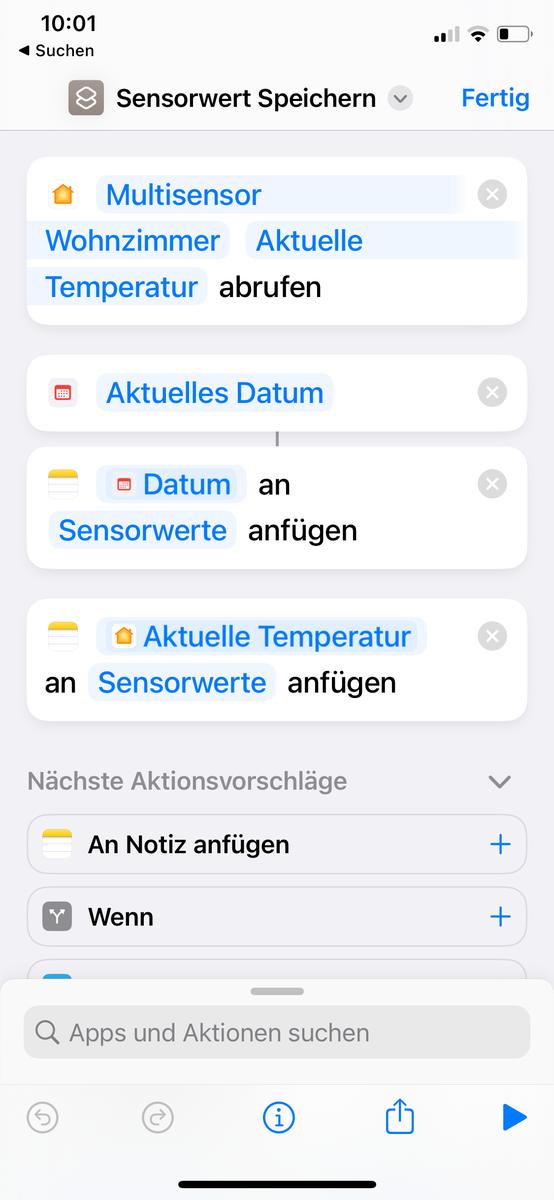

Hallo kann ich per Kurzbefehl-automation die Temperatur von einem Sensor (Aqara) in Dateien oder in eine Notiz Speicher , sodass diese alle zwei Stunden abgespeichert wird?
Sensorwerte durch Kurzbefehl abspeichern
die Aktion nennt sich "An Notiz anfügen". Vermutlich wirst du mit deiner Idee aber schon am Anfang, beim Auslöser scheitern.
Das ganze funktioniert nur mit einer persönlichen Automation, da nur diese Zugriff auf deine iPhone Notiz App hat. Aber hier gibt es keinen zweistündliche Ausführung für den Kurzbefehl.
Wenn ich einen Notiz aussuchen willst, dann kommt das 😅
Du musst schon irgendeine Notiz auch auswählen, in die der Wert gespeichert werden soll.

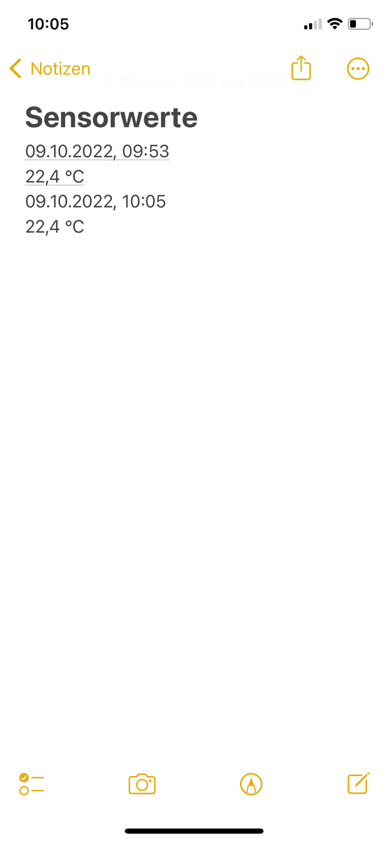

Ja das war mir klar, aber ich möchte eine auswählen und dann kommt die Fehlermeldung 😅
GEHT DOCH ☺️
