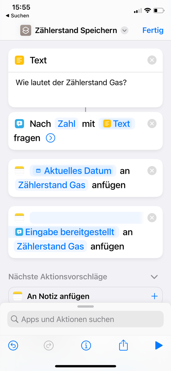

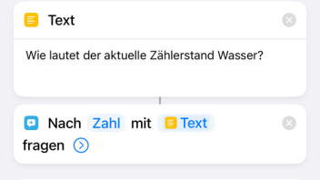

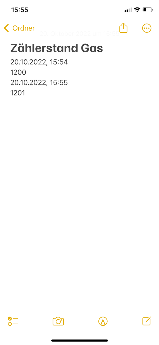

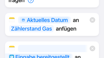

  • Von Prinzip her würde ich es so mache wie an meinen unten angefügten Screenshots, aber dann landet es halt in einer Notiz und ist nicht wirklich schön auswertbar. Das lässt sich noch beliebig weiter ausbauen, statt eine Texteingabe am iPhone kannst du auch wahlweise per Sprache den Zählerstand eingeben. Und ob du nun drei einzelne Kurzbefehle nacheinander ausführen lässt oder alle drei Zählerstände in einem Kurzbefehl abfrägst.
    Richtig "smart" bist du unterwegs, wenn du an allen drei Zählern einen NFC-Tag klebst (Gibts bei Amazon und Co.) und dann nur noch dein Iphone dranhalten musst, wenn du vor dem Zähler stehst und der Kurzbefehl dann automatisch an Ort und Stelle ausgeführt wird.

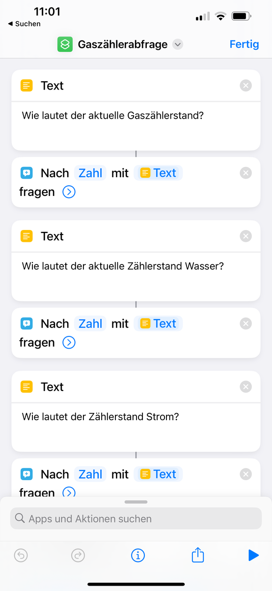

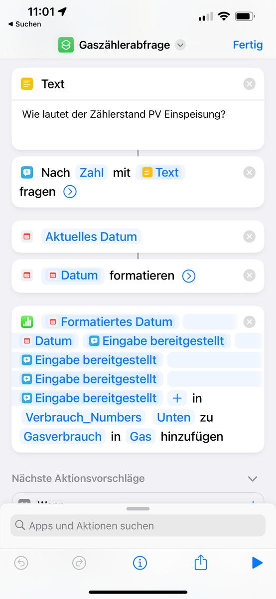

    Ich habe es jetzt tatsächlich so umgesetzt wie von dir vorgeschlagen.
    Ein NFC-Tag im Heizungsraum löst den Kurzbefehl aus in dem nacheinander die Zählerstände für Gas, Wasser, Strom und PV-Einspeisung abgefragt werden, welche danach automatisch in einer Numbers-Tabelle gesammelt werden.
    Leider öffnet sich dadurch immer die Numbers-App (App-Schließen im Kurzbefehl geht leider nur unter macOS und nicht iOS). Aber damit kann man leben.
    Ich hänge hier mal kurz den Screenshot an, ist aber wirklich sehr einfach gehalten.
