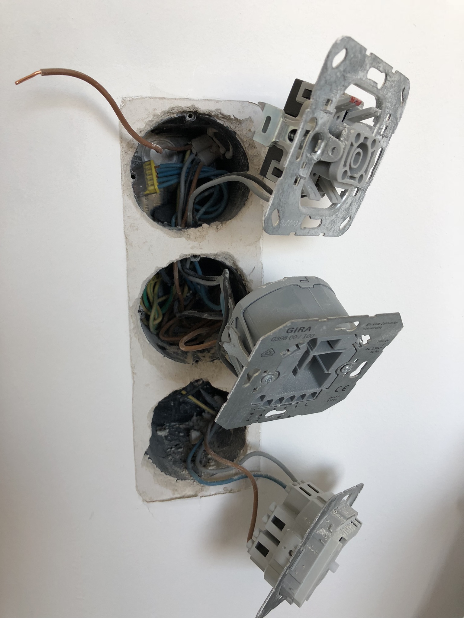

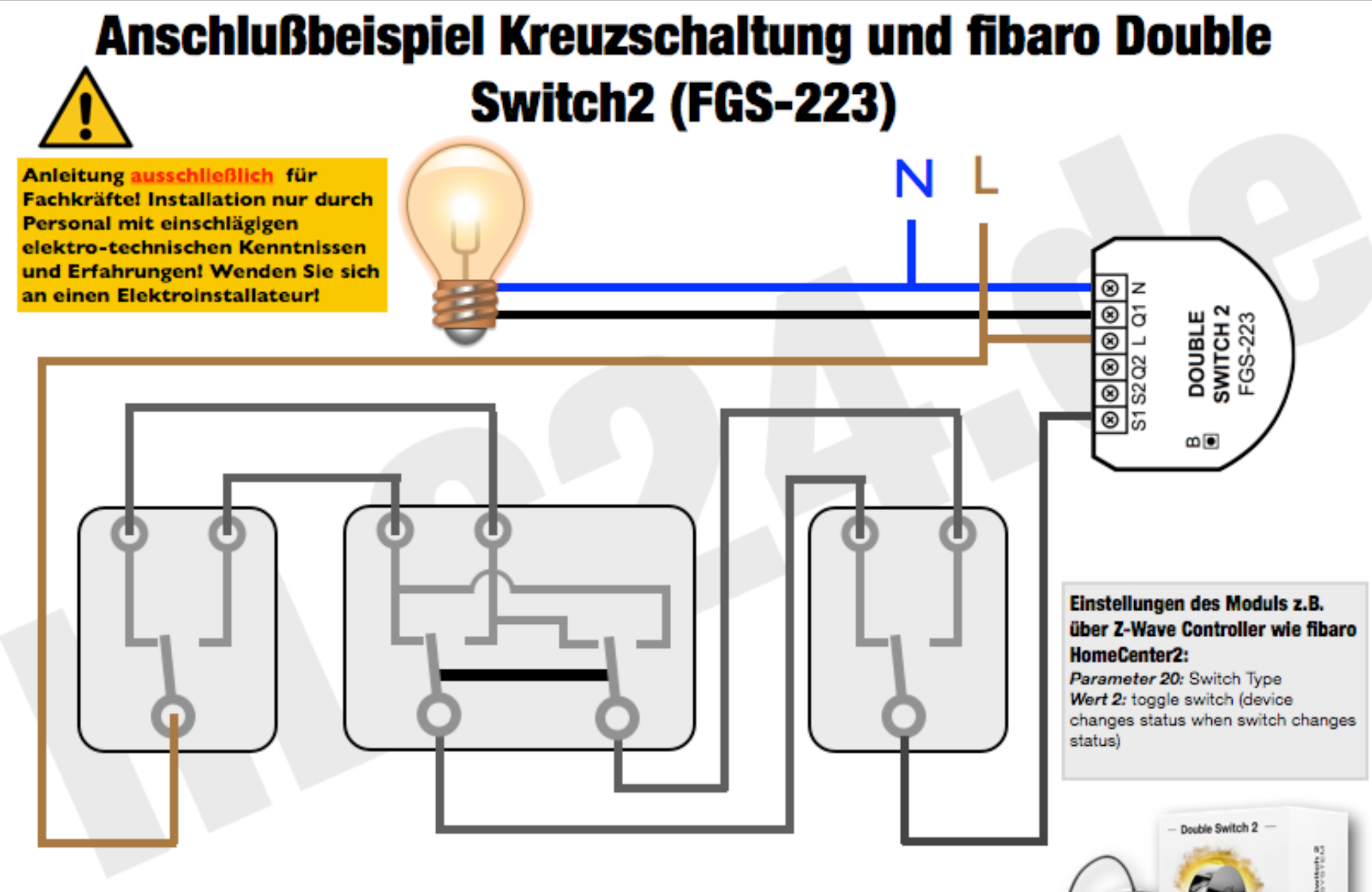

Meinen Lichtschalter zu installieren hatte ich mir etwas leichter vorgestellt, ich habe es hier mit einer Kreuzschaltung zu tun und ich habe ein wenig gebraucht bis ich den Lampendraht gefunden habe. Den habe ich auf Dauerstrom gehängt denn meine Glühbirne ist eine Tradfri, die ja wiederum ein ZigBee Netz spannt, deswegen will ich sie nicht ausschalten. Aber auf meinen klassischen Schalter mag ich nicht verzichten. Da größte Problem in der Installation nachdem ich dann auch ein nachvollziehbares Schaubild (siehe Anhang) gefunden habe, war der verfügbare Platz in den Gerätedosen (Anhang zwei). Ich musste hier mangels freier Anschlüsse zwei weitere Wago Klemmen reinpacken. Mit zusätzlichen Drähten und den zwei Relais wurde es ziemlich eng. Irgendwann habe ich es geschafft beide Relais, zusätzliche Kabel und Wagos unterzubringen.
