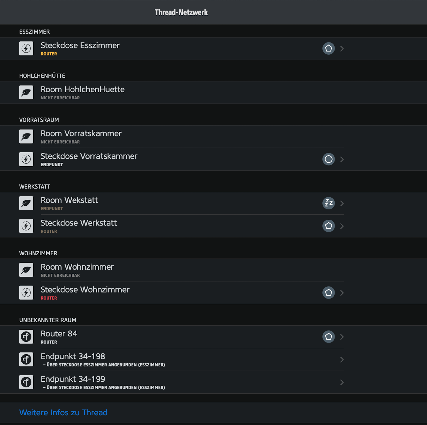

Eve Room nicht unter Thread Netzwerk in der Eve App zu sehen - alle anderen Geräte sind zu sehen.
  • Habe folgende Geräte:
    * HomePod Mini
    * Eve Steckdose
    * Eve Room
    Ja, alle Geräte neueste Generation und neueste Software :)
    Auch das Löschen aus der Eve App bzw. neu hinzufügen hat keine Abhilfe gebracht.

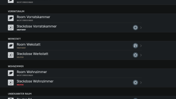

    Die Steckdose ist im Thread Netzwerk zu sehen. (Eve App)
    Eve Room steht 20 cm neben der Steckdose.
    Eve Room ist im Thread Netzwerk nicht zu sehen.
    Frage:
    Warum ist der Eve Room nicht zu sehen obwohl er so dicht neben der Steckdose steht?

    Die Geräte (4 Stück) verhalten sich wie Blinker am Auto :)
    Mal Bluetooth mal Thread oder auch mal Tagelang wo die Eve Room nicht erreichbar sind.
    Das Verhalten tritt in allen 4 Räumen auf.
    In jedem der 4 Räume ist eine EVE Energy (Steckdose) alle 4 Steckdosen sind immer über Thread erreichbar.
    In jeden Raum stehen die EVE Room Sensoren ca. 20 cm neben den EVE Steckdosen.
