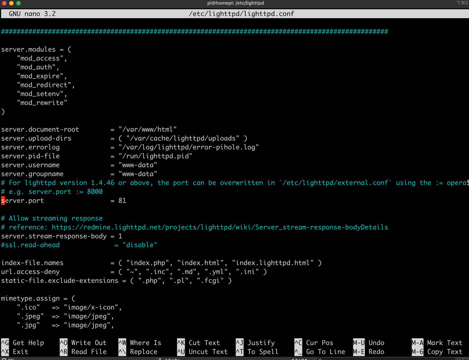

    Du musst in der Datei möglicherweise twas nach unten scrollen, da taucht dann sowas wie das folgende auf:
    Abspeichern mit control-x oder strg-x, dann y drücken und danach die Entertaste. Danach lighttpd neu starten:
    sudo service lighttpd restart
    Du kannst dann die pihole-Konsole im Browser aufrufen mit http://192.178.1.22:81, wobei du natürlich die IP-Adresse deines Raspis verwendest.
