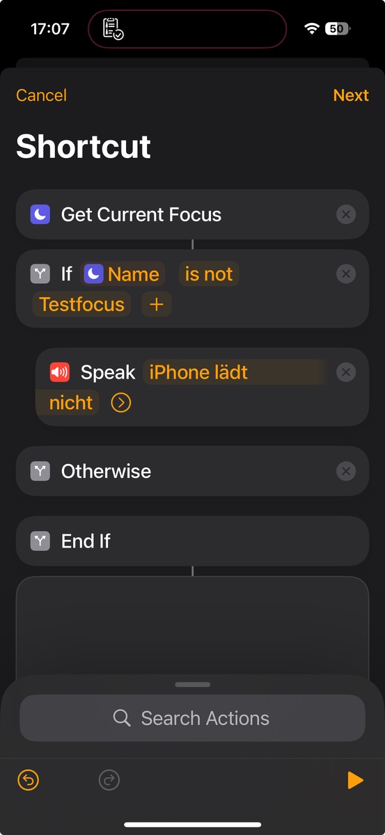

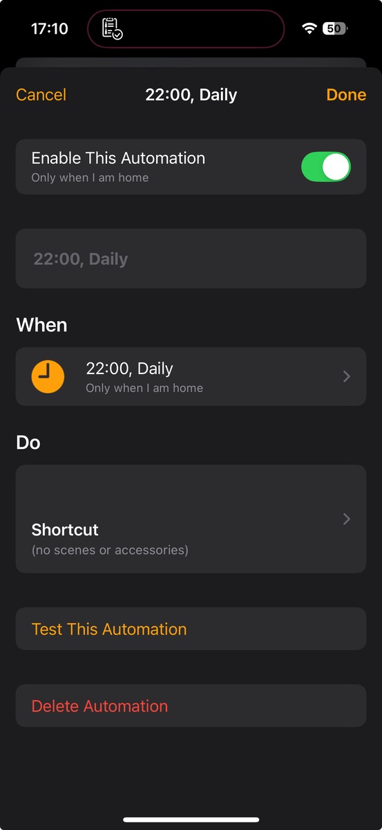

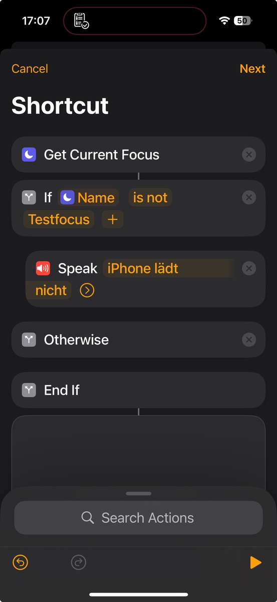

  • Grundsätzlich geht das. Ich wüsste aber nicht, dass man den Ladezustand direkt in Kurzbefehlen als Bedingung verwenden kann. Du könntest dir einen Fokus Mode anlegen, der durch das Verbinden mit einem Ladegerät gesetzt wird. Nennen wir ihn mal "iPhone lädt". Dann könntest dir eine Automation bauen, die den Fokus Mode deines iPhones Abends um 22:00 Uhr unter der Bedingung abruft, dass du zuhause bist und wenn der dann nicht "iPhone lädt" ist, bekommst du eine Sprachausgabe. Im Screenshot habe ich den mal "Testfocus" genannt.

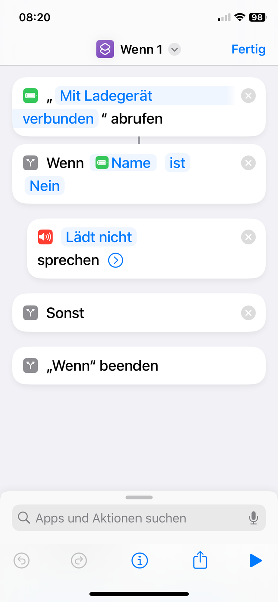

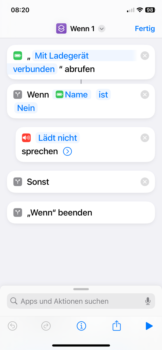

  • Man kann schon "Batteriestatus abrufen" in den Kurzbefehlen als Aktion auswählen. Optionen die hier zu Verfügung stehen:
    • Batteriestatus = gibt einen Wert von 0 - 100 % aus
    • Lädt = ja/nein
    • Mit Ladegerät verbunden = ja/nein
    Mann kann das "lädt" oder „mit Ladegerät verbunden“ nutzen, damit lässt sich aber in der darauffolgenden "Wenn" Aktion erstmal nicht wirklich was mit anfangen.
    Man muss dann die Variable "Wenn Batteriestatus" anklicken und dort von "Boolescher Wert" auf "Name" abändern.
    Dann kann man ein "Wenn Name ist Nein" anlegen (gleichbedeutend mit "lädt = nein") und den Text sprechen lassen.
