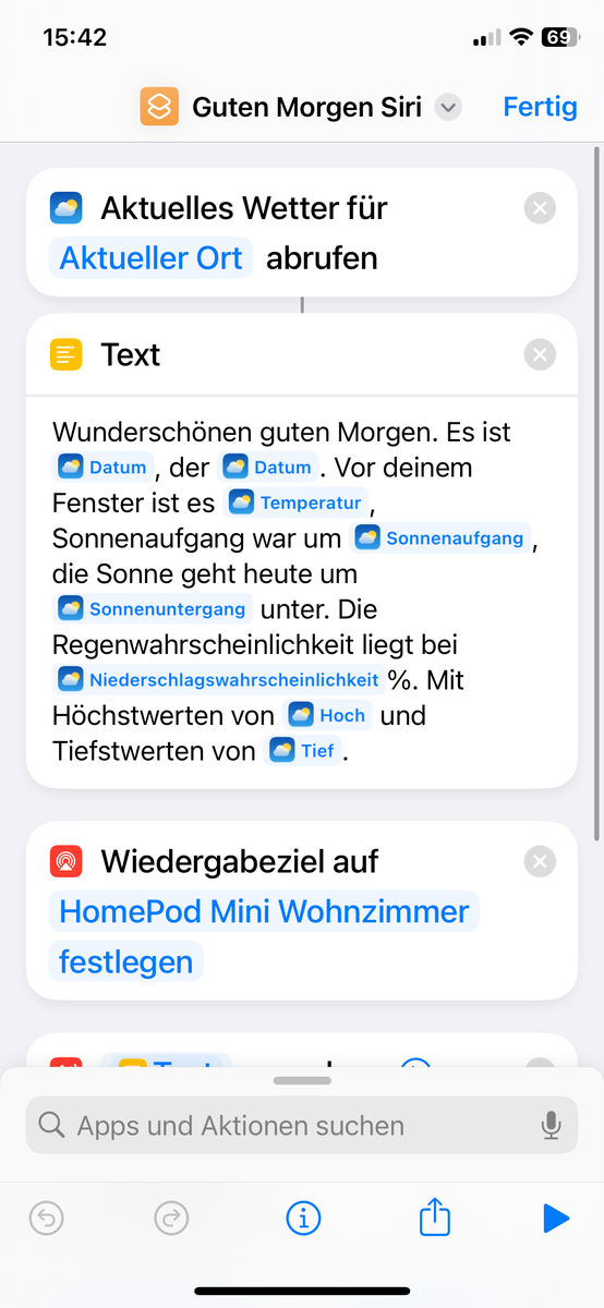

    Ich habe einen sehr komplexen Kurzbefehl der morgens nach dem Aufwachen alles mögliche abarbeitet(Haustüre aufschließen, Rollos öffnen, Radio einschalten etc.)
    In diesen würde ich gerne noch den Wetterbericht für den Tag einfügen, damit ich weiß was mich erwartet :)
    Ich weiß, es gibt Variablen mit denen ich das Wetter abfragen kann....jetzt kommen wir zum ABER....denn diese Variablen wie z.B. "Wetterbedingungen" sagen mir immer nur den aktuellen Wetterbericht zum jetzigen Zeitpunkt an und nicht wie das Wetter über den Tag verläuft.
    Sagt man: "Hey Siri, wie wird das Wetter heute?" dann kommt ein super toller Wetterbericht für den ganzen Tag und genau DAS hätte ich gerne im Kurzbefehl.
    Ich würde also gerne im Kurzbefehl die Frage "Wie wird das Wetter heute" an Siri übergeben und eine Antwort erhalten.
    Hoffe ich habe das verständlich erklärt :)
  • Alexa Routinen (die nun alles andere als “mächtig” sind) können sowas seit einer Ewigkeit. Das hilft dir aber nicht. Bei Siri suche ich sowas vergeblich. :(
    Aufgabenstellung ist auf jeden Fall jetzt klar. Ich hoffe für dich, dass hier jemand mit einer kreativen Lösung um die Ecke kommt.

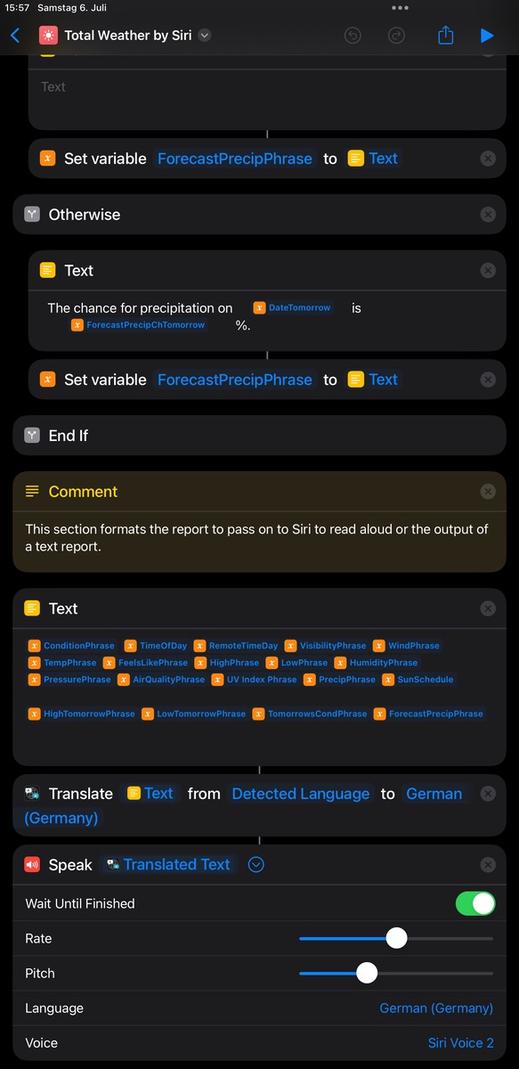

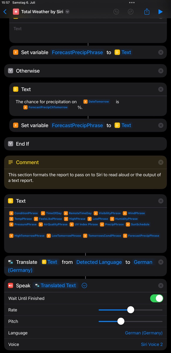

  • Ansonsten könnte das hier noch was sein. Cooler Shortcut aber ein absolutes “Monster” :D Ich musste den letzten “wenn/sonst” Block löschen um die Audioausgabe zu erzwingen. Und die Sprache auf “Siri2” ändern. Aber so passt es für mich.
    Anpassungen bei mir. Evtl. nicht nötig bei anderen, oder es geht vielleicht auch anders:
  • … ich denke, Patrick_ s Vorschlag ist performanter, da er ohne Übersetzungsfunktion auskommt. Aber wie der Ersteller des oben verlinkten “Monsters” schon selber schreibt: Der Shortcut kann eine gute Inspiration sein, was alles möglich ist. Ein Art “Tutorial”. So wie es aussieht, ist das Erstellen eigener Shortcuts momentan die einzige Möglichkeit. Die wiederum bietet sehr viel Spielraum für eigene Kreativiät. Was für verregnete Herbsttage sozusagen. :D
  • Danke für eure Antworten. So ein "Monster" Shortcuts habe ich noch nie gesehen 🤣 Es ist Wahnsinn was alles geht und es ist unverständlich, warum die einfachsten Dinge nicht gehen 🤷‍♂️ Patricks Shortcut ist wohl die einzige Möglichkeit wenigstens eine minimalistisch Vorhersage zu bekommen.
