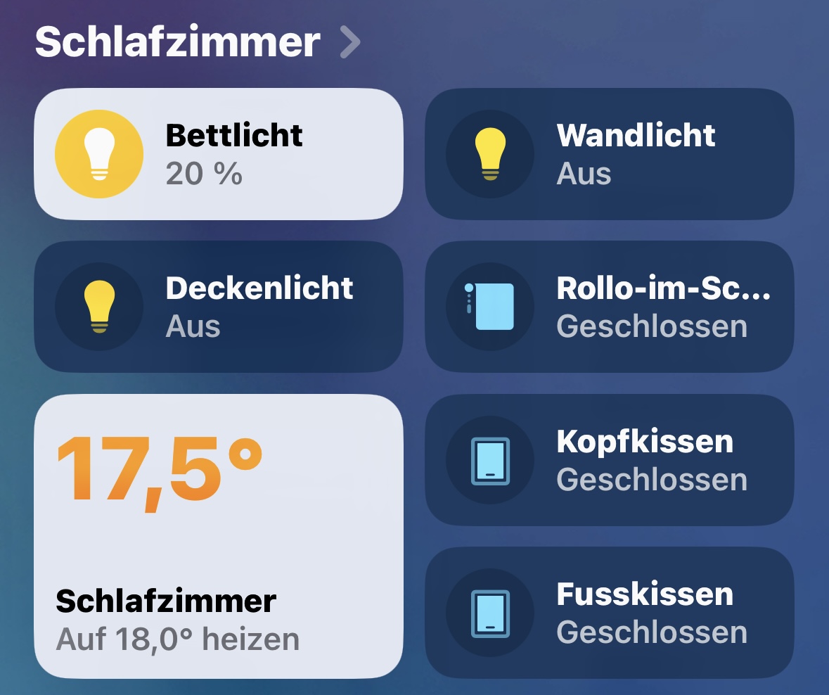

    Mit Alexa nicht, mit Apple Home (you are just entering a homekit community) hingegen schon.
    Nach dem Motto Kopfteil 10% oder 20% heben .
    Funktioniert hier, allerdings unter missbräuchlicher Verwendung von Rollo-Devices, da es Lattenroste in Apple Home nicht gibt.
    Vielleicht Broadlink RM Pro ? Oder einer WLAn Bridge ?
    Geht meines Wissens beides nicht mit Okin, da die Firma ein sehr eigenes Funkprotokoll nutzt. Zumindest war das damals so, als ich nach einer Alternative für meinen Antrieb suchte, der ebenso inkompatibel zu Broadlink und Konsorten war. Letztlich half nur, die Steuer-Elektronik herauszureißen und durch eine eigene Schaltung zu ersetzen. Hab dafür nen D1mini mit HAA auf Homekit geflasht und die beiden Motore an je zwei Relais per Polwendeschaltung angeschlossen. Es geht also, aber es geht nicht ohne Bastelei (die hier nur ungern gesehen wird - wehalb ich auch die Schaltung nicht anhängen darf). Das Prinzip sollte aber klar sein: Zwei Homekit-Rolloschaltungen übernehmen die Motorsteuerung für Kopf und Fußteil. So klappt auch der o.g. Sprachbefehl mit Prozentangabe.
