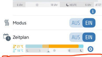

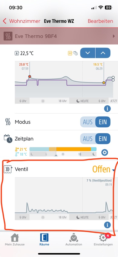

    Ansonsten in der Eve App auch mal die Ventilöffnung/-position prüfen, ob das was du „hörst“ sich auch am Ventil wiederspiegelt. (Siehe Screenshot)
