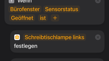

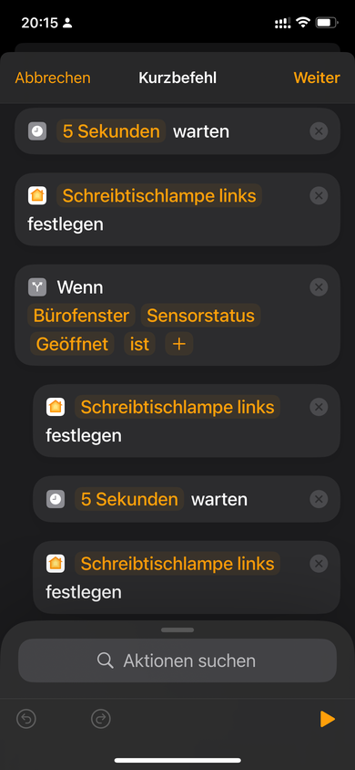

    sobald das Licht 5 Sekunden an war, ändert sich die Farbe (zu rot).
    Danach möchte ich, dass sich durch das öffnen des Fensters die Farbe erneuert ändert (wird blau). Nach 5 Sekunden soll sich die Farbe wieder ändern (wird grün).
    Allerdings ändert sich durch das öffnen des Fensters die Farbe nicht. Die Lampe bleibt also Rot.
    Woran liegt das?
  • Du hast den „Wenn“ Trigger in einer Abfolge des Kurzbefehls eingebaut. Ein Kurzbefehl arbeitet nur einen Schritt nach dem anderen ab. Der Trigger „Fenster öffnen“ braucht eine eigene Automation.
